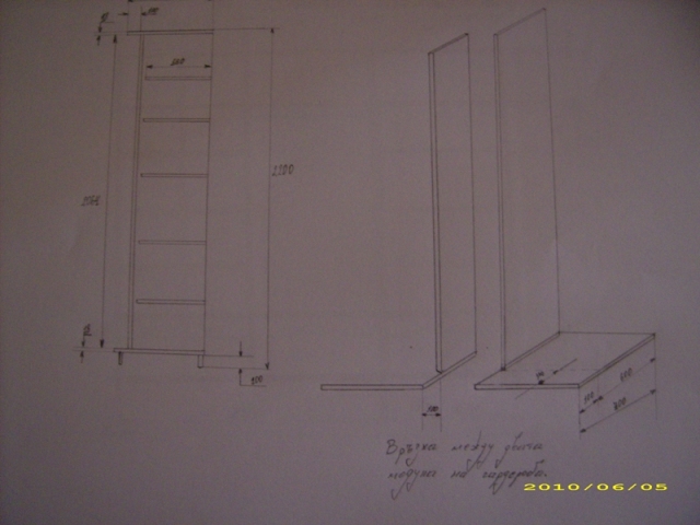

Интересно ми е как си решил дължината на пода и тавана, защото на този рамер с Егерска плоча няма как да стане един цял детайл :)
Izotop - помощник
Планирам да е от два модула . Ето това е плана за връзката между двата.Оставил съм дъното ( и тавана съответно ) 10 см отпред, а страниците ще стъпват върху дъното , за да мога да ги съединя после.
shadowman - майстор
Правиш си 4-ри еднакви гардероба според размера, дъното и тавана настърчат според шините които ще използваш, трябват ти здрави крака с регулиране за да поемат цалата тежест, само на цокъл може да не стане ако ти е крив пода. Гардеробите ги връзваш един с друг с винтове или свързващи такива. Много важна е нивелацията тук. Най-евтино ще ти излезе с механими на MEPA (турско производство) които аз не харесвам. Единственото по-трудно нещо при тях е че колелетата се вкопават. За тази система се закупуват кант-дръжки и П-образен профил за другия край на вратата(като тези профили са най-скъпите неща в цялата работа).
Другия момент е разкроя, предполагам, че ще идеш в съливера, ползвам съм техните услуги и не мога да кажа, че съм доволен. При теб има дълги детайли които при техния начин на работа може да имаш 3-4 мм разлика в двата края което е проблем при монтажа (не че не става ама не е хубава работата). Друг момент е с канта, преди две седмици идва колега кантирал там и ми вика дай да махнем тоя кант и да сложин нов, стария го отлепихме без проблем а по него нямаше почти никакво лепило. Като говорим за кантове, използвй ПВЦ кантове и никога книжни (тия с лепилото които се лепят с ютия или горещ въздух). Също така не препоръчвам да се кове фазера директно понеже рафтовете и дрехите все се бутат по-навътре а точно там се разковава, аз винаги си правя нут (канал в страниците в които вкарвам фазера).

Ако разбирам правилно правиш два отделни гардероба и ги свързваш.
Може да се получи, но не е ли по-добре да потърсиш вариант да смениш материала на корпуса с нещо, което го има на размер 3,66м. Така ще си икономисаш една цяла страница на гардероба. Видях, че си от Пловдив, та вероятно си се насочил към Съливер за материала, рязането и кантирането. Те имат доста богат избор от ЛПДЧ на няколко фирми. Бих ти препоръчал да погледнеш и при Мебелин 07 http://mebelin07.com/, изборът е още по-голям, много точни пичове са :) . За механизмите виж в Омония http://www.omoniya.net/public/uploads/adresi/KP.jpg, те внасят полските на Лагуна, някой от колегите беше пуснал линк по-горе в темата. Там също са много точни и ще ти помогнат с техническа информация за техните системи. По евтини механизми търси в Мерит http://www.merit-bg.com/contacts.php или Балкан Юг http://www.balkanyug.bg
