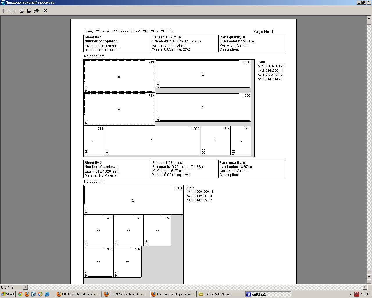

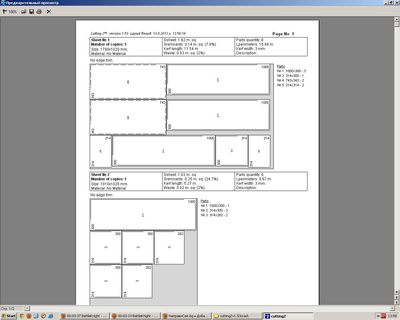

Махат някъде около 2 см по дължина и ширина.

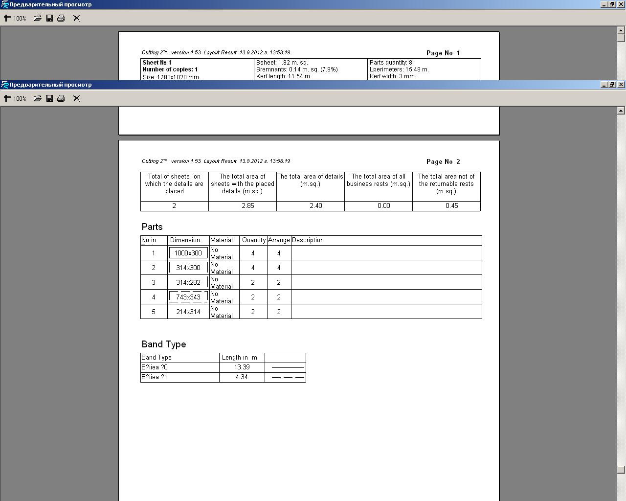

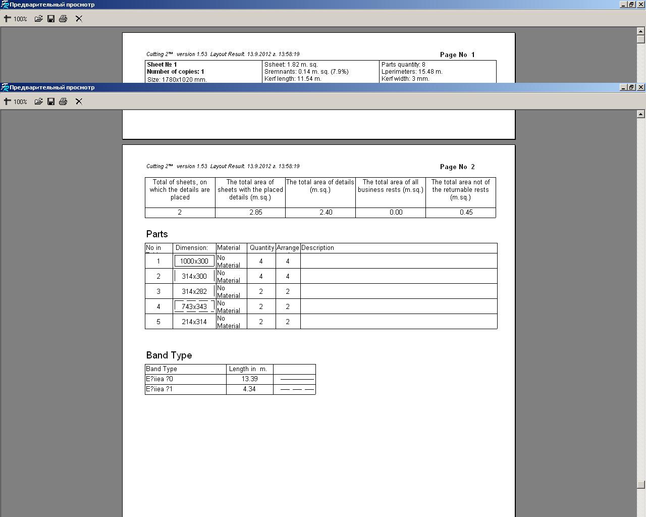

Значи на кътинга на едно парче може да сложиш кант 0.4, 0.8, 1 и 2 мм на която страна поискаш. Кантовете не са по дебелина а са обозначени с цветове. И за чертането си в греша, според цвета на канта при принтиране излизат прави, пунктирани и т.н. линии.
shadowman написа:
Линии, ама няма цвят като в оптимика. Не видях къде си сложил на една и съща изрезка два различни канта?
shadowman - майстор
Така бива ли?
Значи при работа с кантовете се използват цветове а при принтирането излизат черти и подобни.
Аз верно, че съм с cutting 3 ама при мене няма такива филми. Нито линии нито пунктири чертае, нито мога да избера повече от един кант на едно парче.

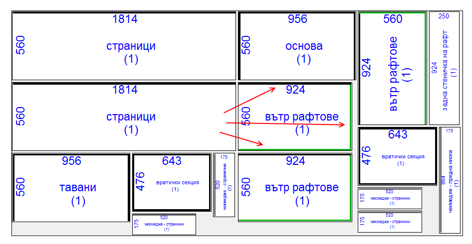

Ами пробвайте с Plan-IQ там поне проблеми с различни кантове няма :) :) :)
