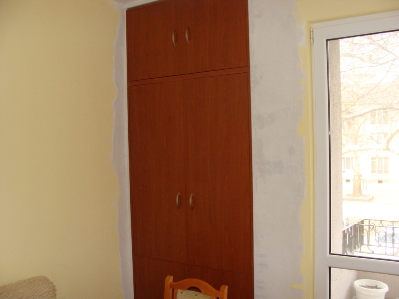

Мен повече ме притеснява как ще скрия фугата м/у стената и гардероба, защото остават едни 2смНай лесно става като се запълни фугата с монтажна пяна, като предпазиш плоскостите и канта от зацапване, и след това шпакловаш. Една боя или латекс и си става.Имам една идея, но като го сглобя ще видя дали ще може да се реализира. Ако имате някакво предложение, ще се радвам да го чуя.
