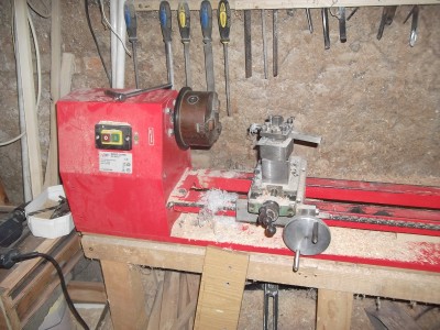

Ето го и моето стругче с някои подобрения.И аз търся 4челюстен патронник/втора ръка/.

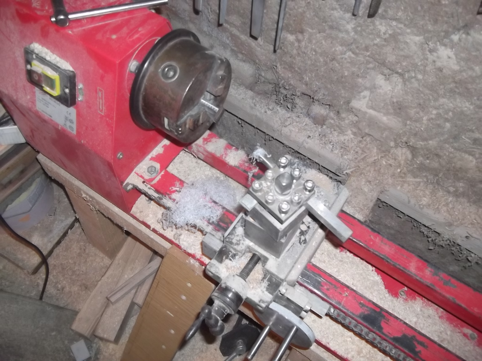

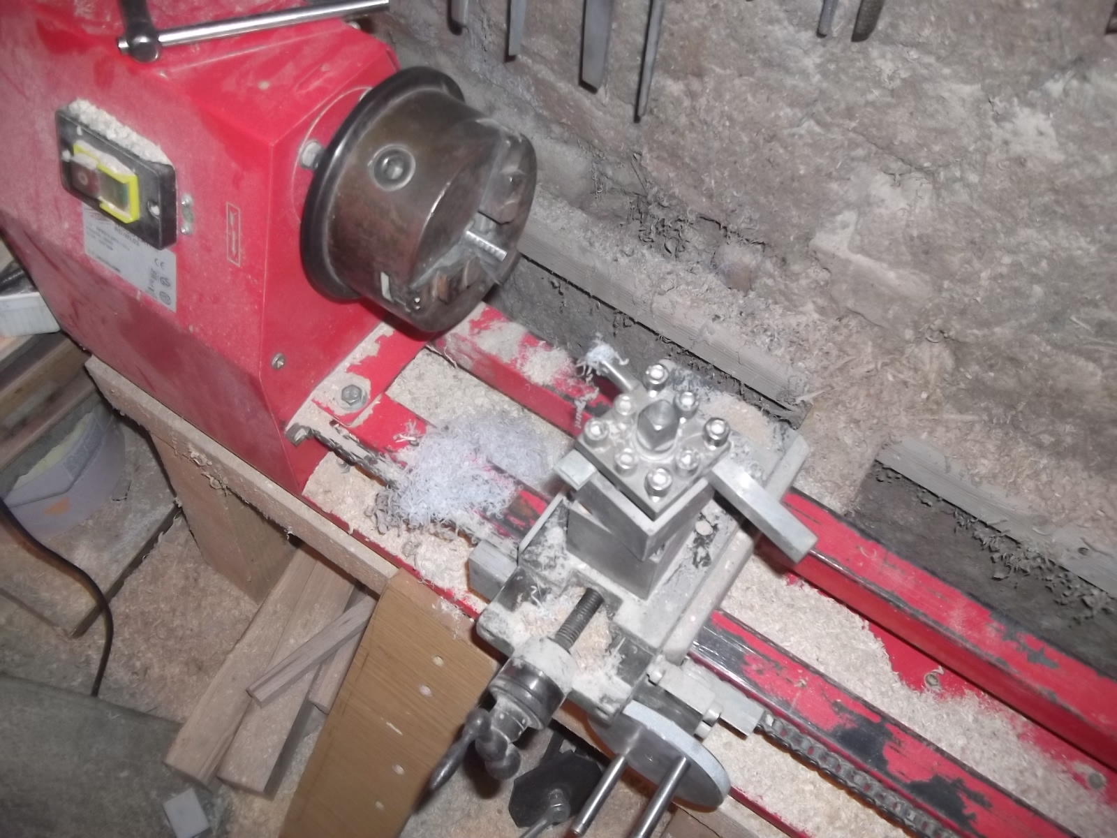

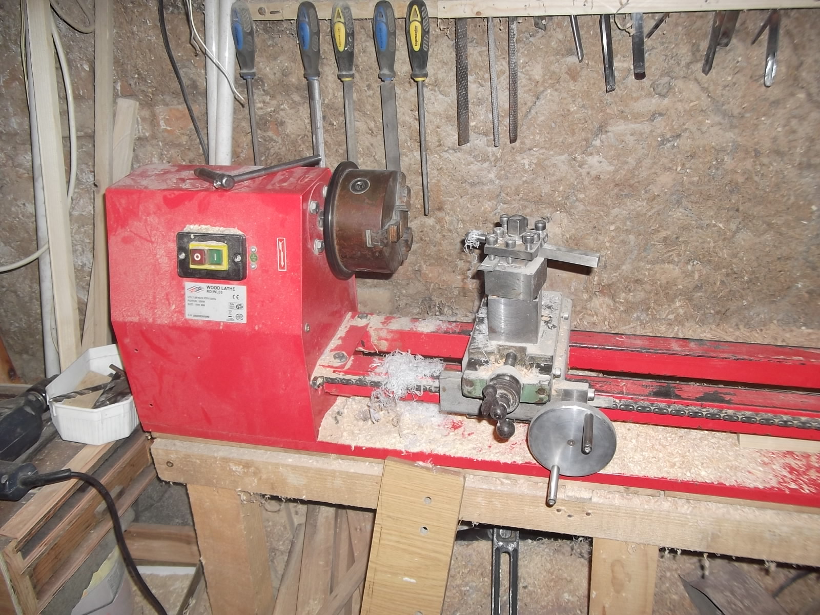

Да се похваля - вече си имам универсалче :-D
Ф100мм е и на празен ход не затруднява грам машинката. Утре ще го пробвам да изстържа нещо и да видя как ще се държи.
ZEDYCUS - майстор
:-D Честито, намерил си стругар-направил ти е огледалото за резбата на струга. Покажи какво си направил след пробата. :partyman:
a_nikolov - специалист
Идеално :-D

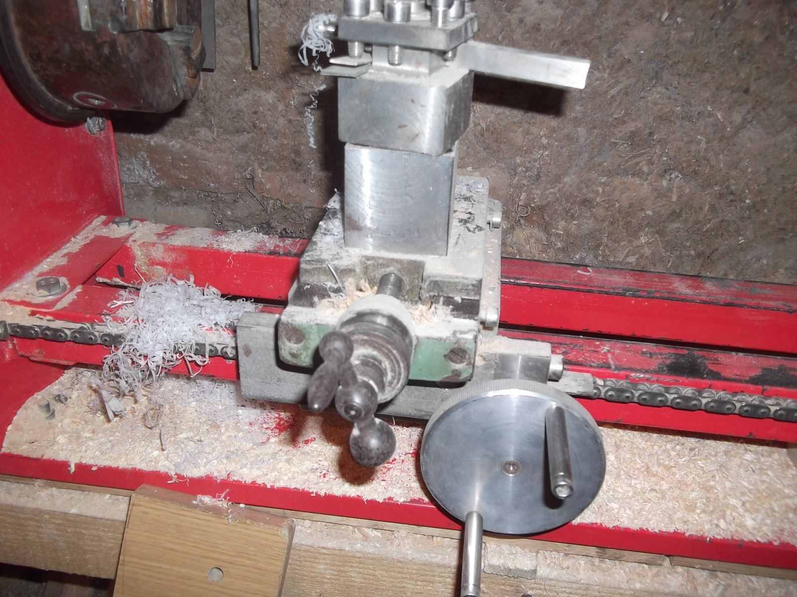

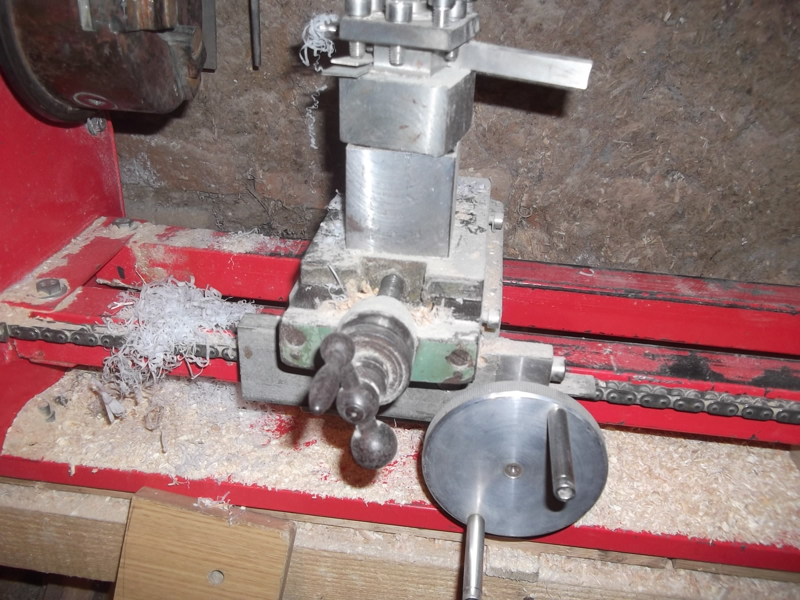

Интересно ми е супорта къде го намери?
ss.petkov - напреднал
a_nikolov написа:
Идеално :-D
Ако ми подскажеш кое е супорта ще ти кажа :?
Супорт не е ли механизмът, който държи ножа на металорежещите стругове?
друмчо - специалист
Доутточнявам наименованията на механизмите. Механизмът, който държи ножа се казва ножодържач. Механизмът, който движи ножодържача е супорт - надлъжен, напречен и кръстат.
