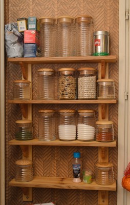

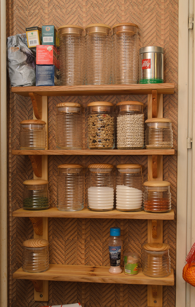

Аз до сега не съм виждал лак да не блести. Ей от тоя като мина една ръка разреден на 50% след това не лъщи, но пък и не пази кой знае колко дървото. Не блестят маслата (въпреки, че не всички масла са само масла)
Това Осмо още не съм го пробвал. Само ми го хвалят, та ще взема някой ден да го пробвам.
Иначе - Danish Oil (датско масло). Променя дървото съвсем малко, почти незабележимо и не лъщи. Дори може като лак да го ползваш - примерно 2-3 ръце за да образува лек филм (стига да избърсваш добре след всяко нанасяне). Ей това е с датско масло:
Аз обаче минавам първо с ленен безир защото ми харесва как потъмнява и дава дълбочина на шарката.

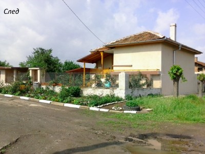

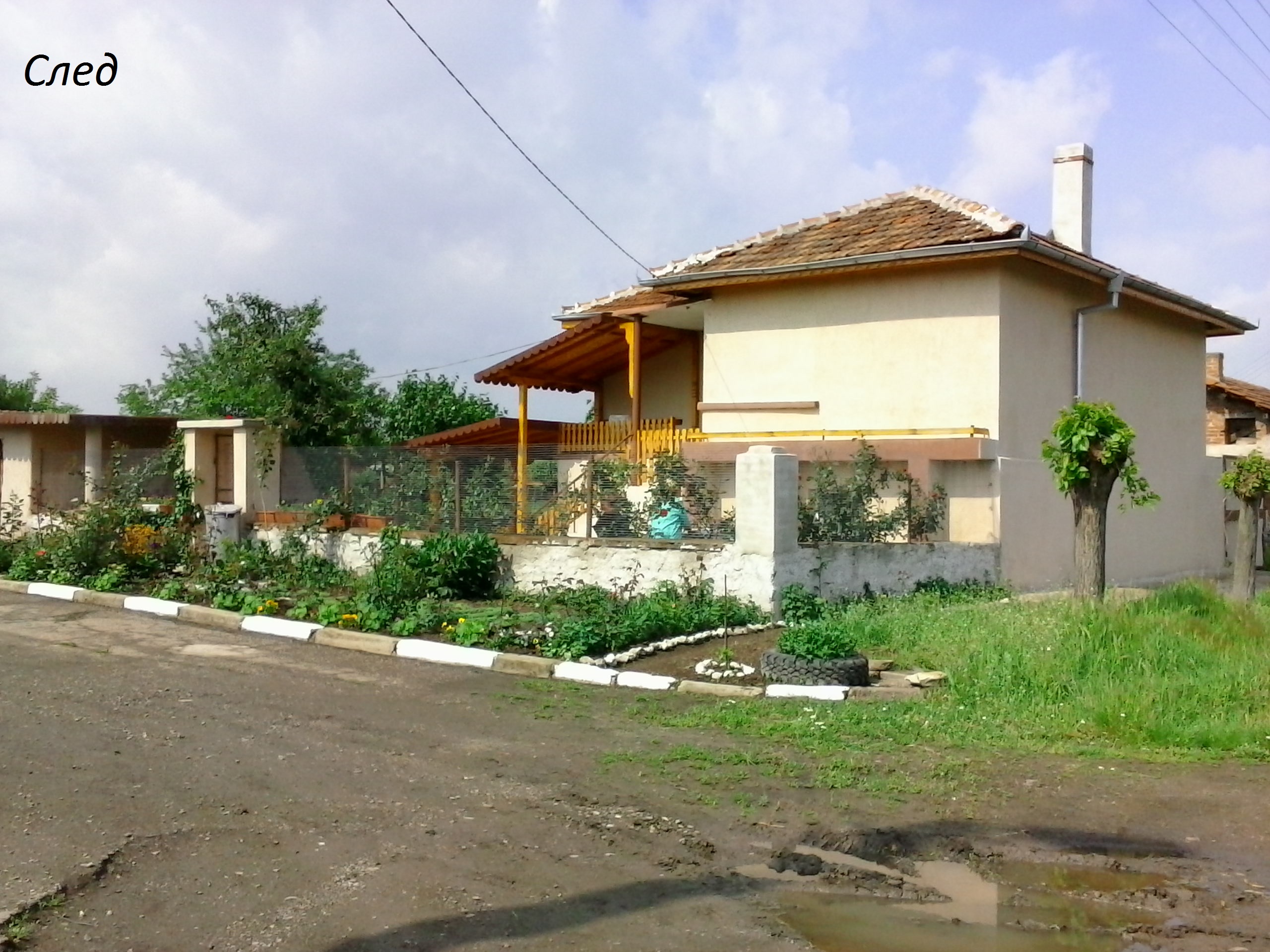

Не са цял ден на слънце! Само преди обед ги огрява и после са на сянка. Всяка година ги шкуря и минавам с яхтен лак. Ето и снимка:
griffin - майстор
Яхтения лак не е за тая работа, на морето на тъщата преди 7 години лакирах едни дървени пособия за биене на масло и едно старо колело от каручка. Греят се пак така само част от деня тая година ги гледах и не са мръднали за толкова време (но зимата се прибират вътре). Лака който ползвах е на оргахим водоразтворим като нанесох 4-5 ръце с пистолет, но доста разреден лак. Дървото не беше подготвяно по друг начин освен леко позабърсване.
