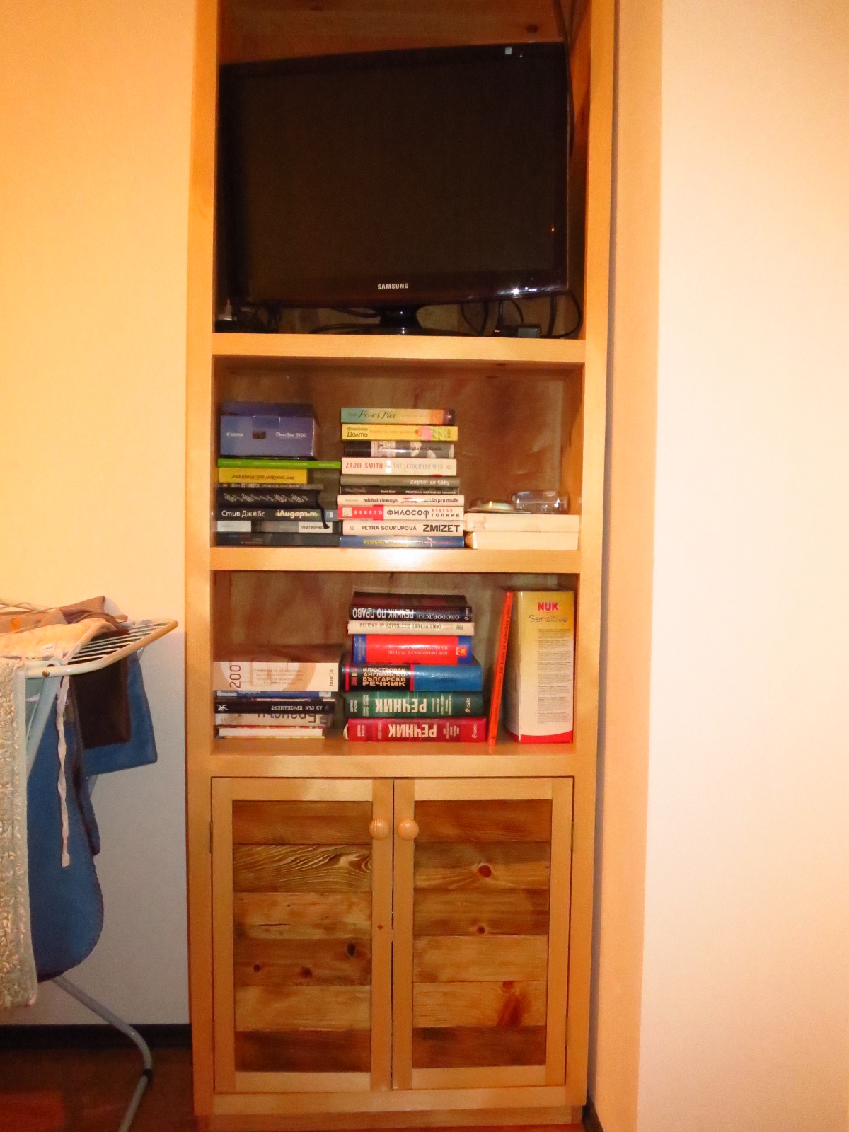

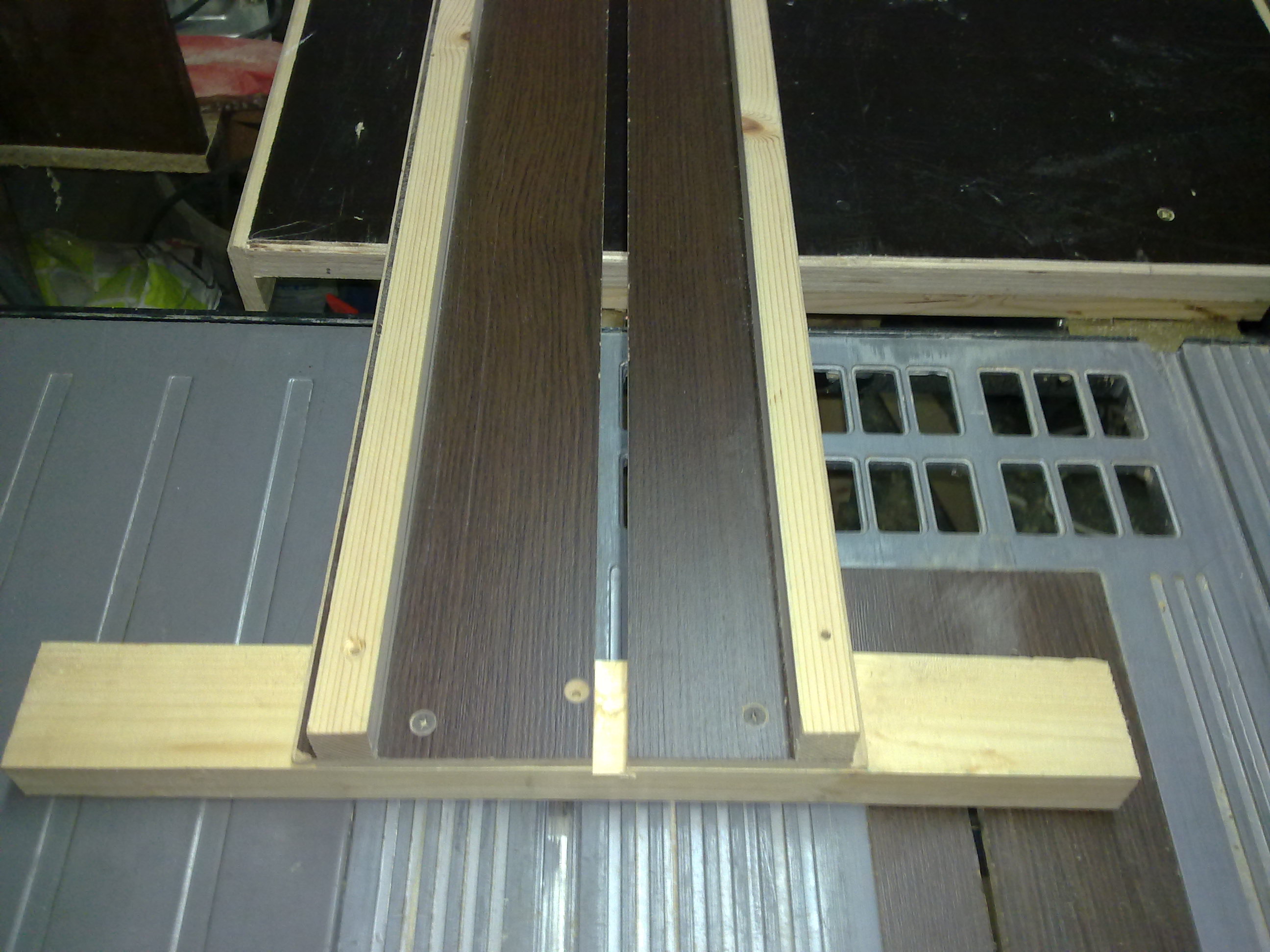

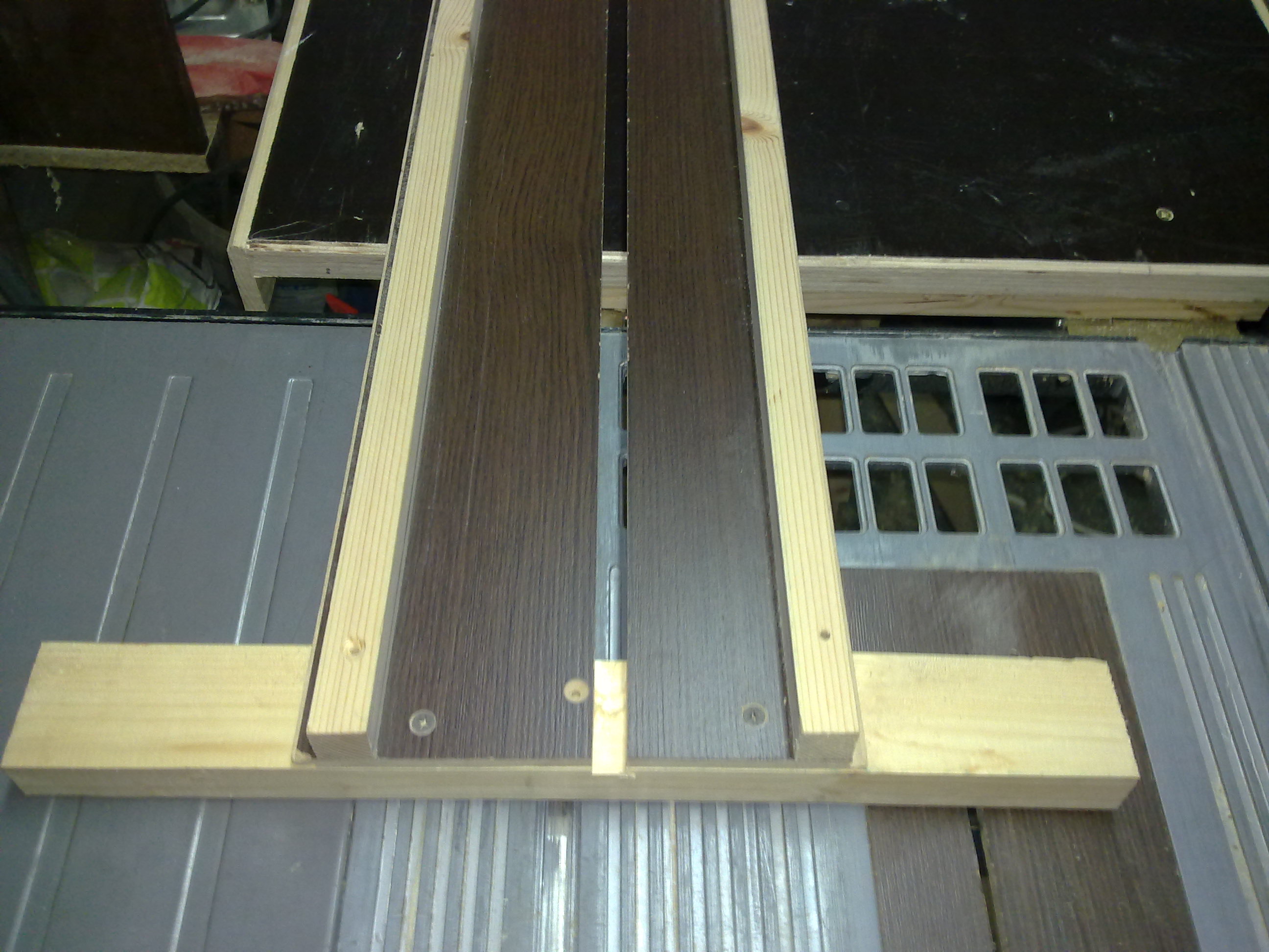

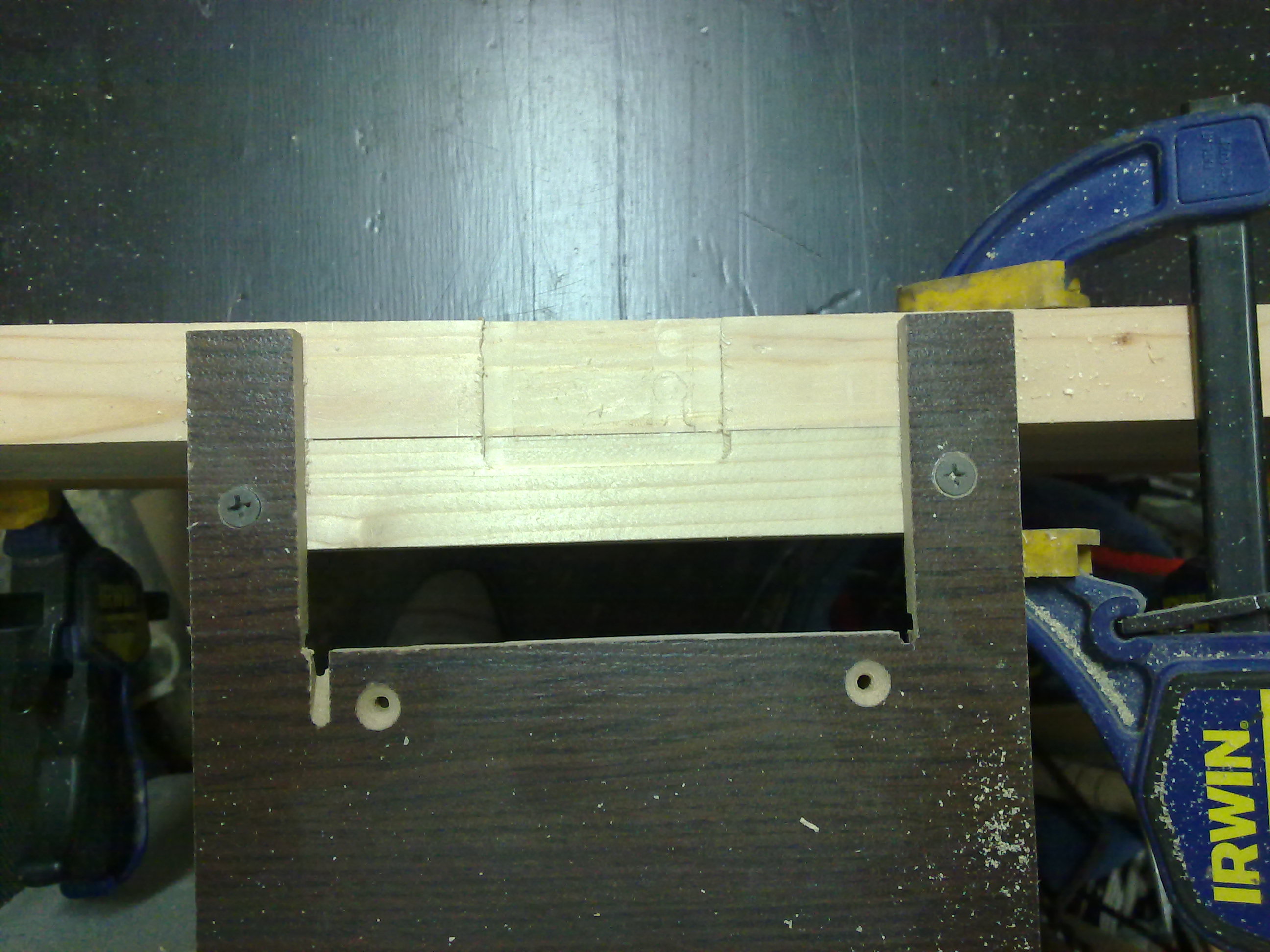

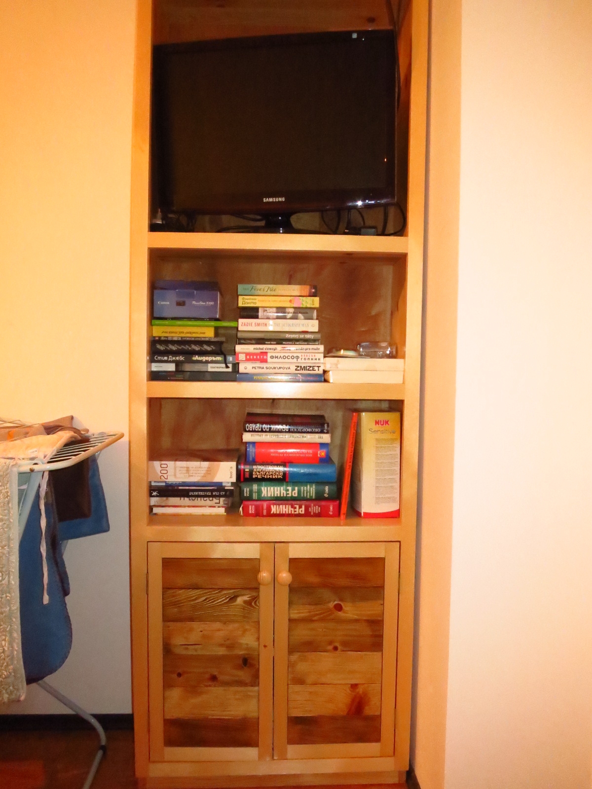

Зедикус и Еди са големи фрезисти и са вдигнали доста летвата по тая тема, затова сигурно това приспособление ще ви се стори елементарно, но реших да ви го покажа. Пролетта правих един шкаф и исках рафтчетата да са стуктурни (да са вградени в страниците) и ми трябваше нещо, с което да издълбая каналите. Направих водача, който виждате по-долу, за 20 минути. Това му е едно от предимствата - става бързо и каналът показва точно къде режеш (няма нужда да смяташ отстояния от водач до център на фрезера и да вадиш радиуси). Недостатък му е, че работи само с една фреза и един фрезер. Подложката е от ламинат - тоя материал е идеален за всичко друго, само не и да си го сложиш на пода (според мен, де). Водачите отстрани и отдолу са чамови летвички от кофата за подпалки.

Идеално е станало
.Както казва Иван, винаги простите решения са най-ефективни.И аз ламината не го ползвам за под, оказа се, че върши работа за всичко - за плот на маса, за стена, за мебели, за приспособления за фрезата и всякакви такива работи.Мебелчето също е страхотно, браво.
От какъв материал е, дебели ми се виждат стените.

От чам е. Бяха ми останали разни парчета. Поставих си за цел да го направя от боклуци в общи линии. Пълнежът на вратичките е от рамка на стара дограма, даже се виждат дупките от пирони. Струва ти се дебело, защото това челното е рамка. Стените иначе са 18 мм.
Напоследък предпочитам да слагам такива рамки, защото вратите се окачат на пантички за по 40 стотинки и изглежда по-примитивно.

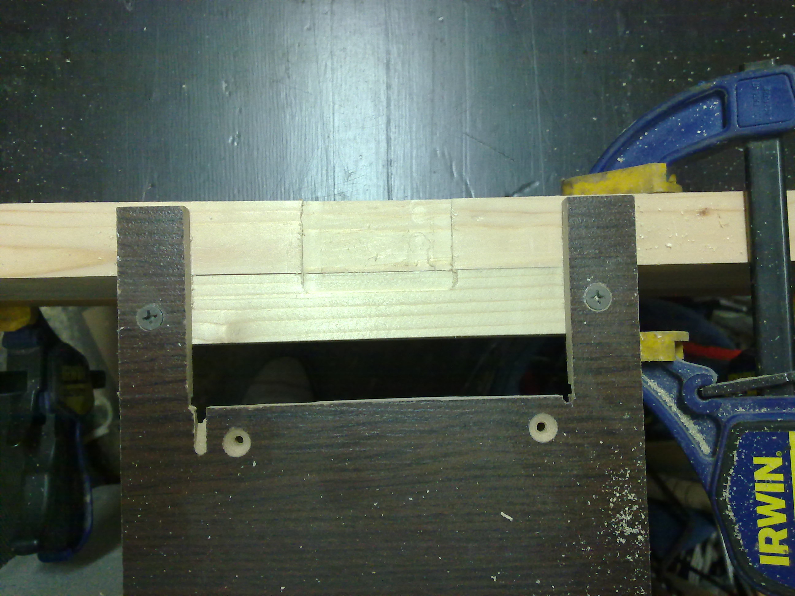

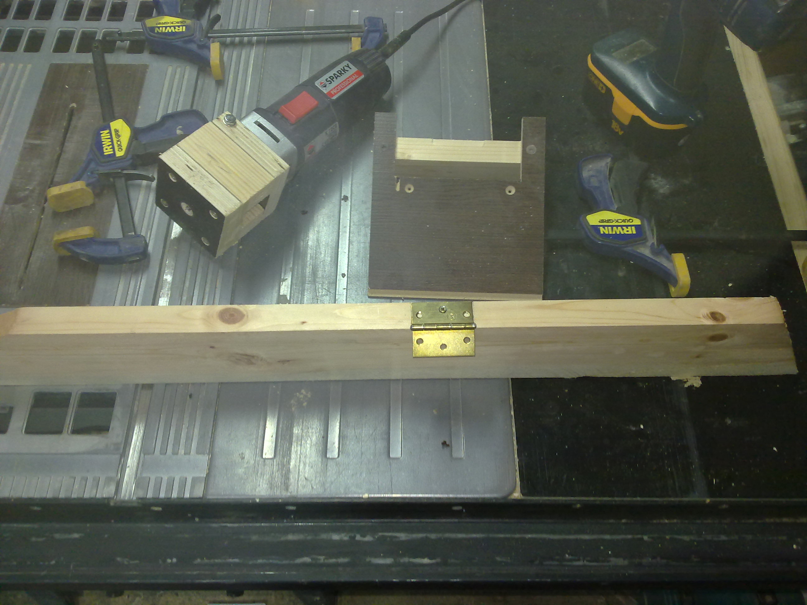

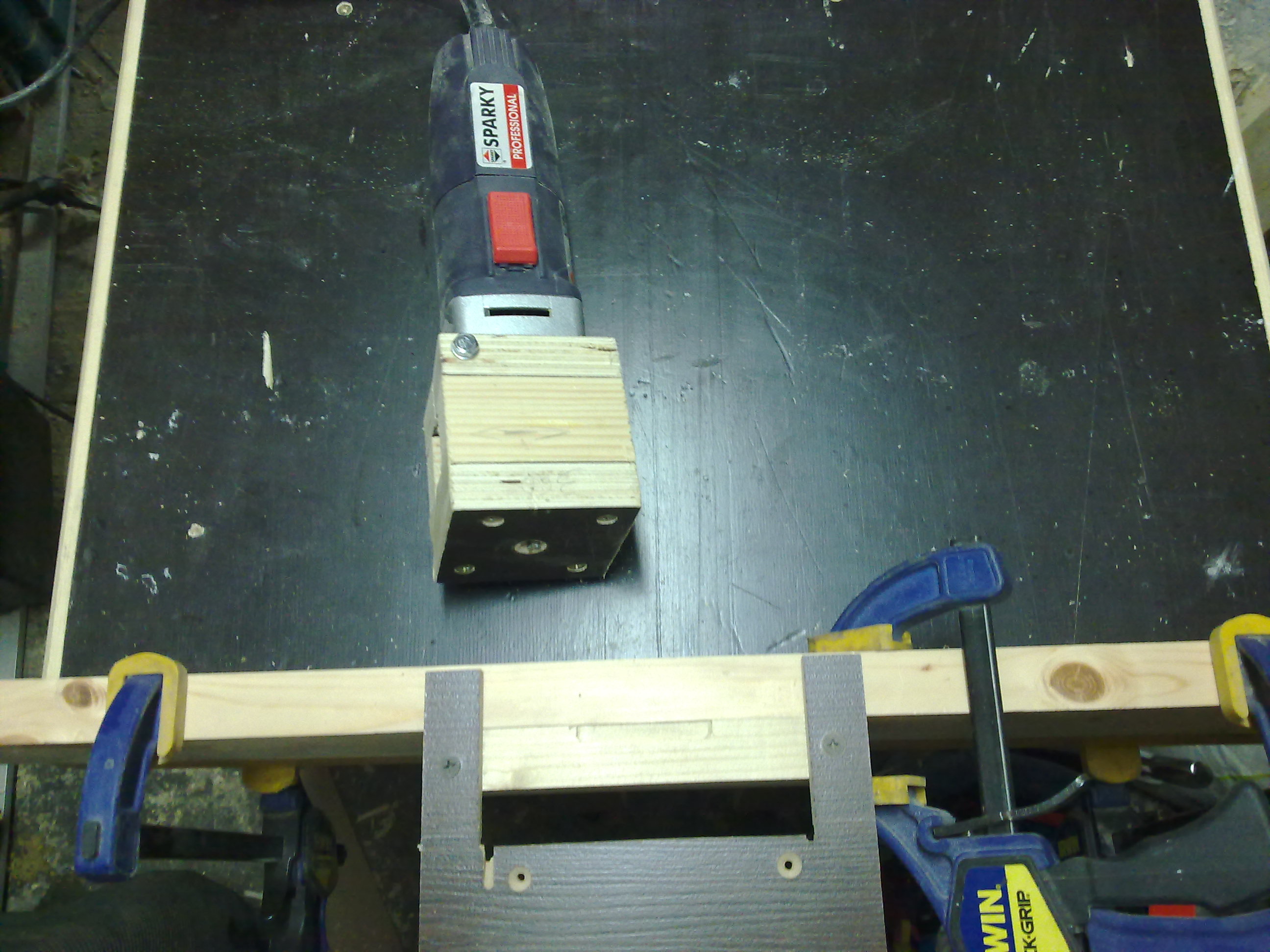

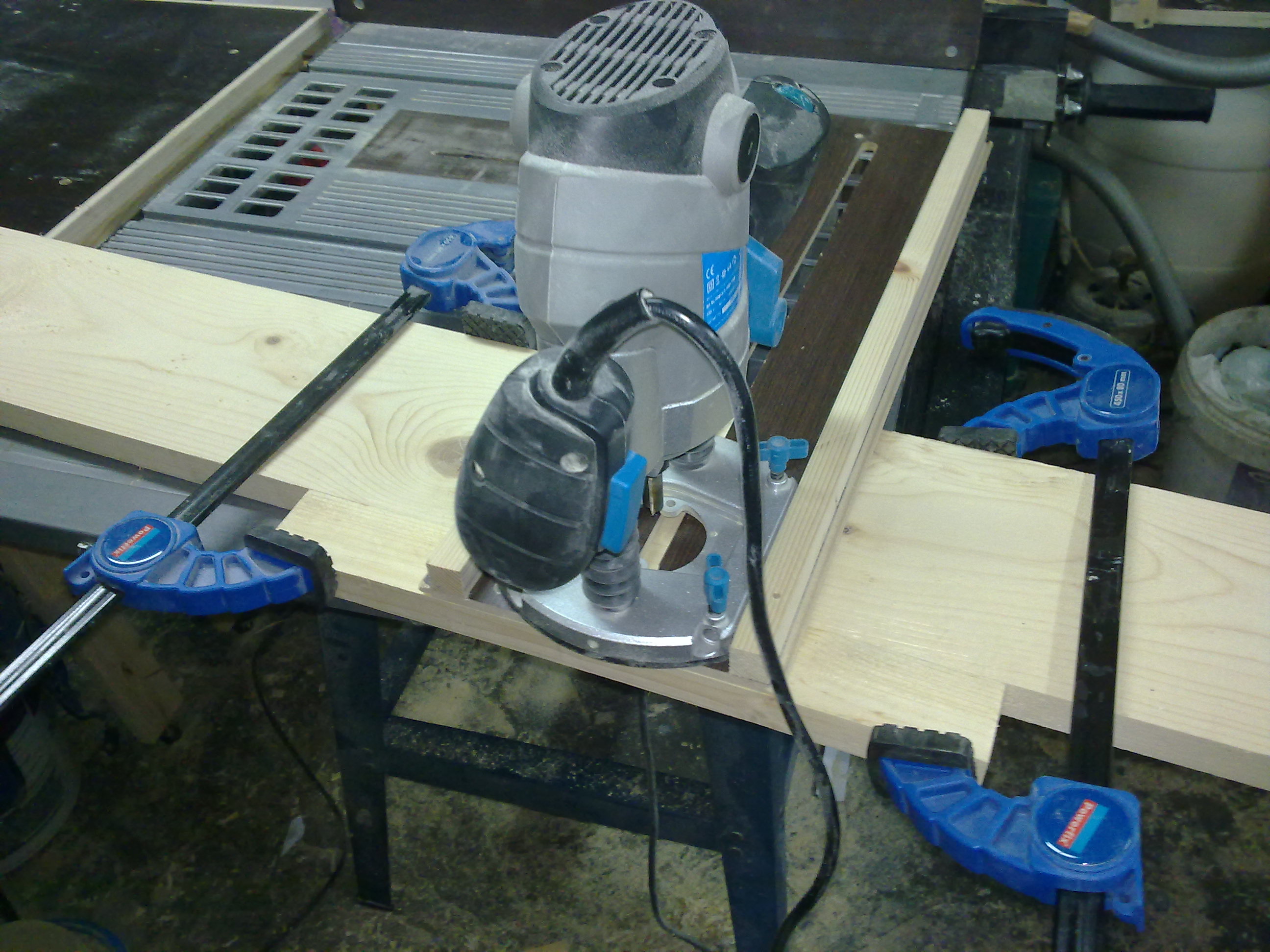

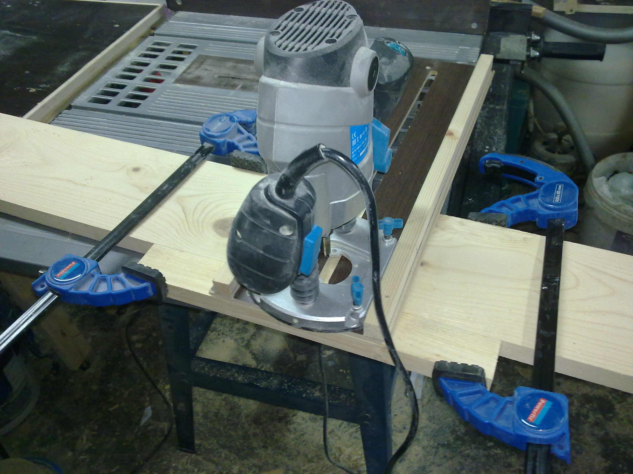

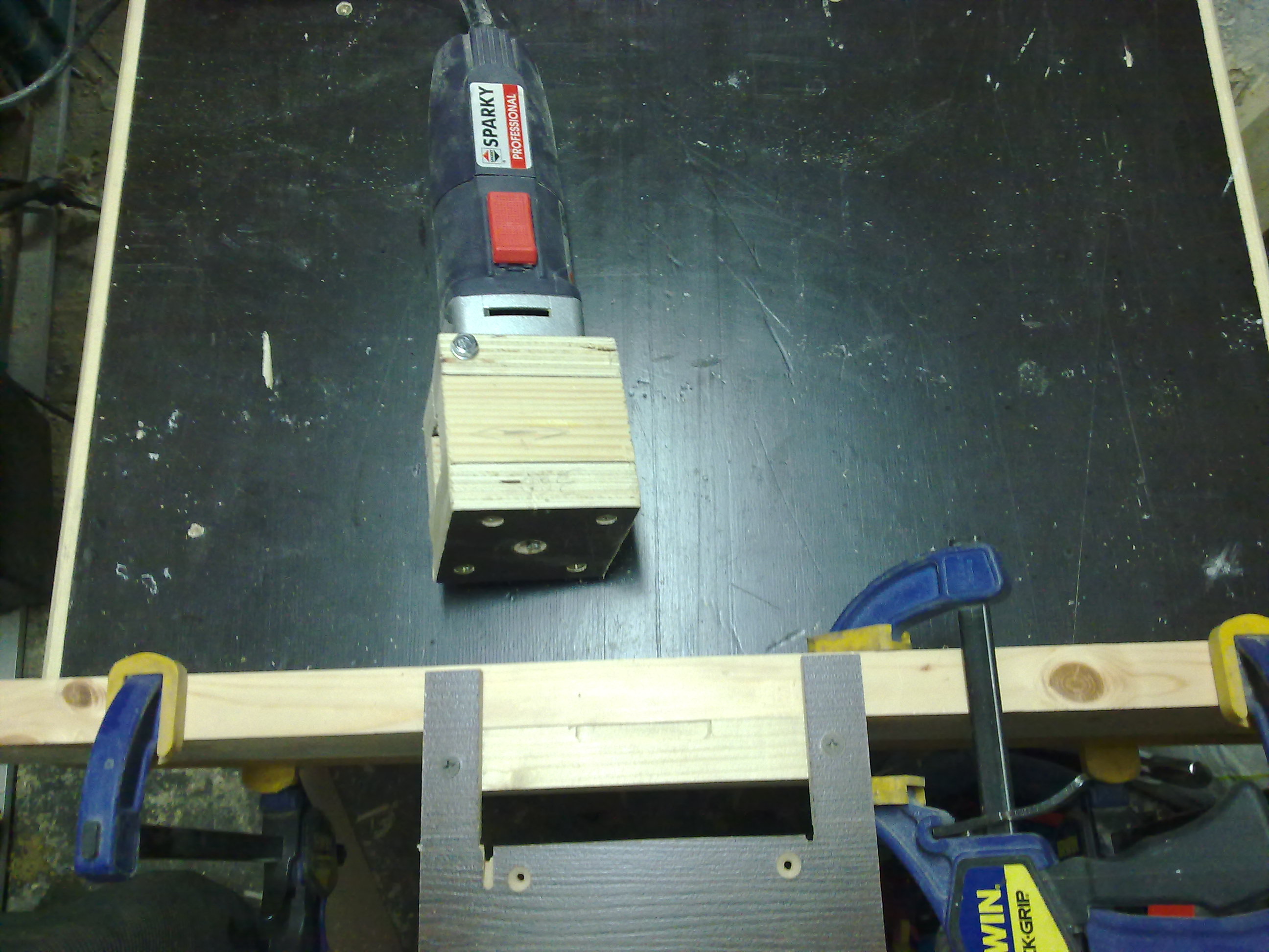

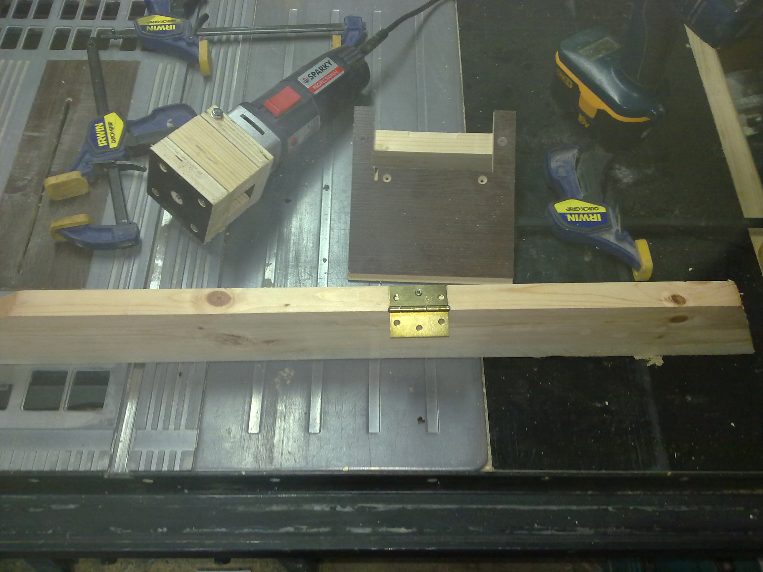

Вчера споменах за пантичките нещо и се сетих, че имам още едно приспособление за оберфреза (тя и самата фреза е бая приспособена). Вместо да вкопавам пантите с длето, направих ето това долу, за да спестя малко време. Направено е само за конкретния размер панти, но пък не отнема време да се преправи.

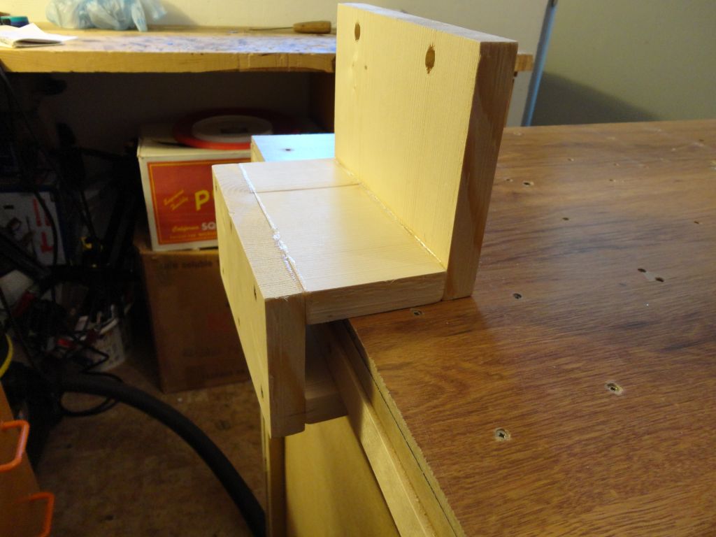

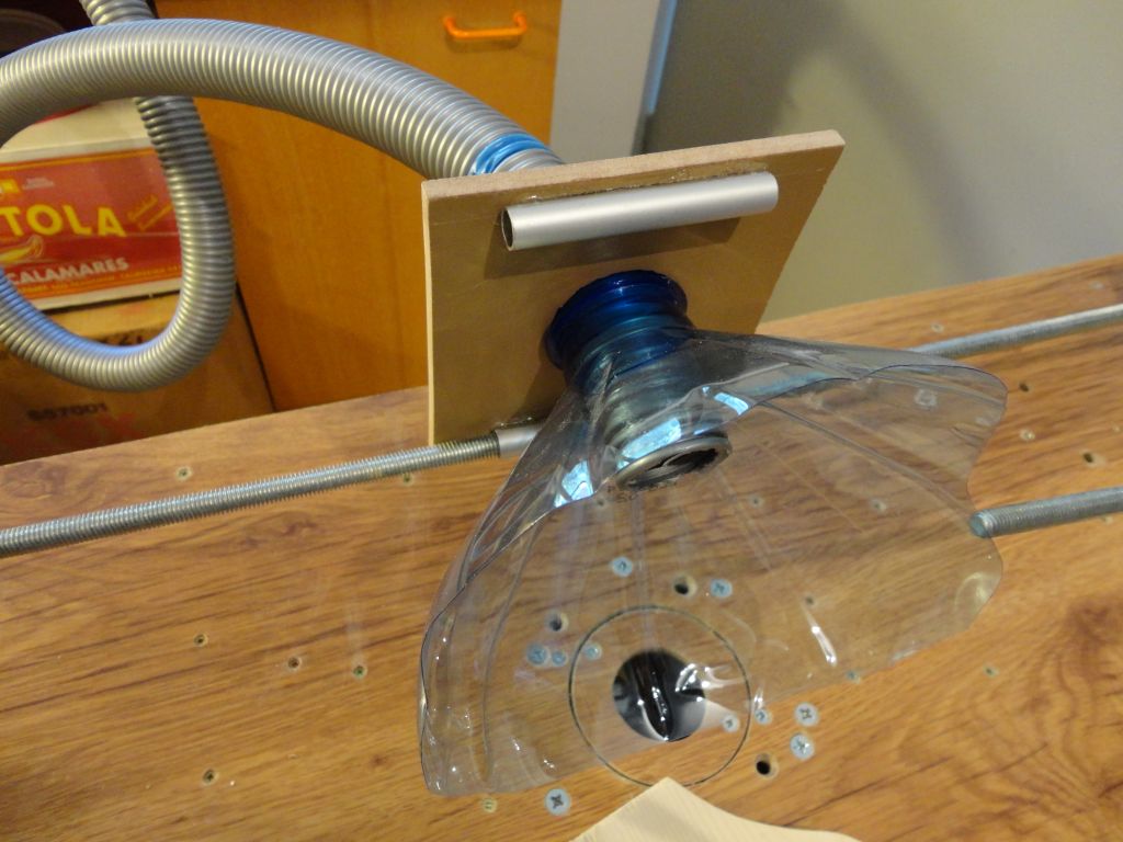

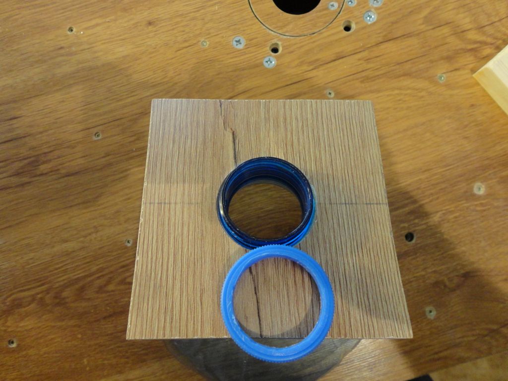

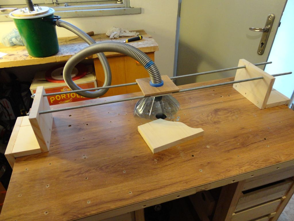

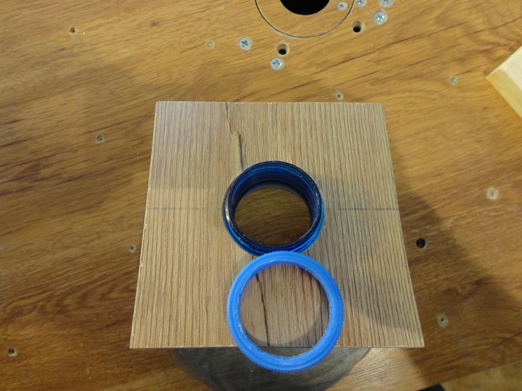

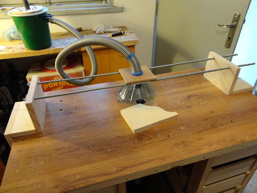

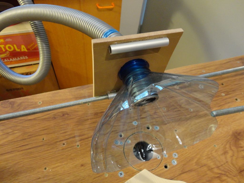

Да ползвам на Иван темата.Дне си почивах и реших да си направя едно приспособление за аспирацията на масата на оберфрезата като работя с копирен фрезер с лрагер по-големи и по-разгънати детайли, когато упора ми пречи да ги въртя.Ето какво се получи.От дървени отпадъци два упора от двете страни, парче ламинат с дупка, в него да влезе гърлото на голямо шише за вода /затяга се с гайката за ламината/, две алуминиеви тръбички и две шпилки М10.Проста е конструкцията, но така си работя спокойно.
