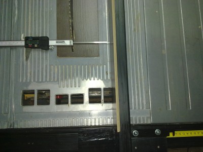

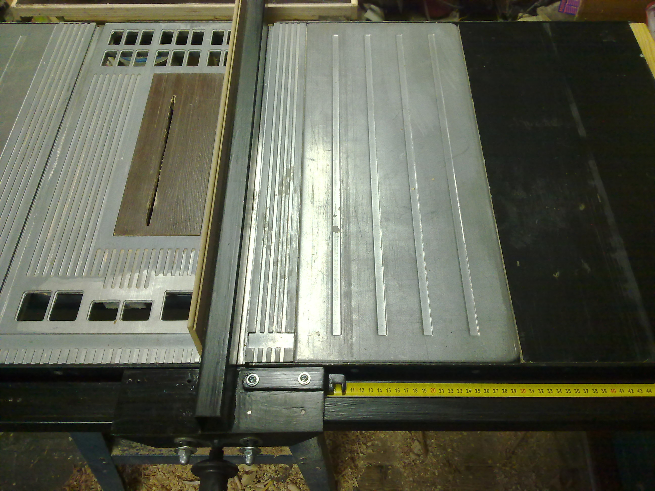

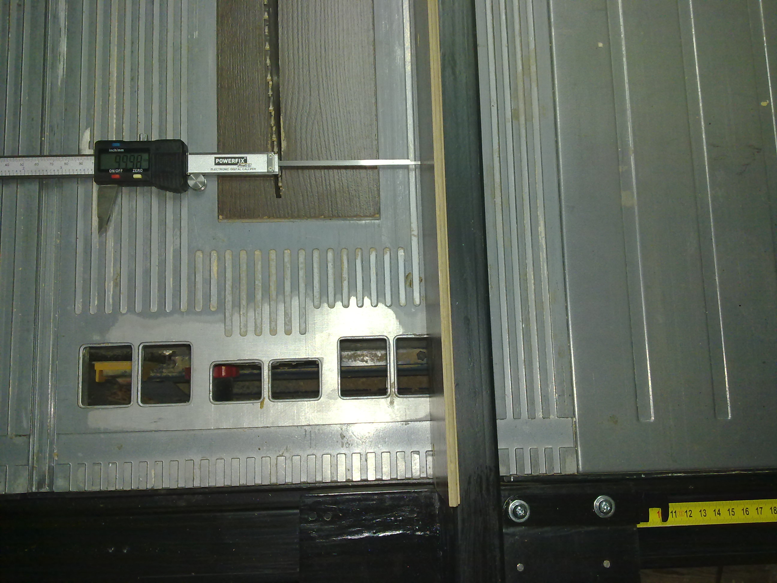

Тази седмица искам да ви покажа още една стъпка за подобряване прецизността на циркуляра.
Залепих лента от рулетка на водещата греда на линеала, за да не се налага да меря всеки път разстоянието между него и диска. За целта пробих нитовете, които държаха кукичката на рулетката, махнах я и отрязах лента с необходимата дължина (в случая 62 cm). За да определя къде точно да разположа лентата върху гредата, нагласих линеала на точно 5 сантиметра, монтирах показалеца в неутрално положение и маркирах върху гредата къде се пада петият сантиметър спрямо показалеца. После подравних белега с петия сантиметър на лентата и вече имах точното разположение. Занитих лентата и подпълних отдолу със силикон под ръбовете ѝ, които се вдигат във въздуха, понеже напречното ѝ сечение е дъгообразно.

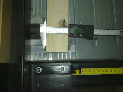

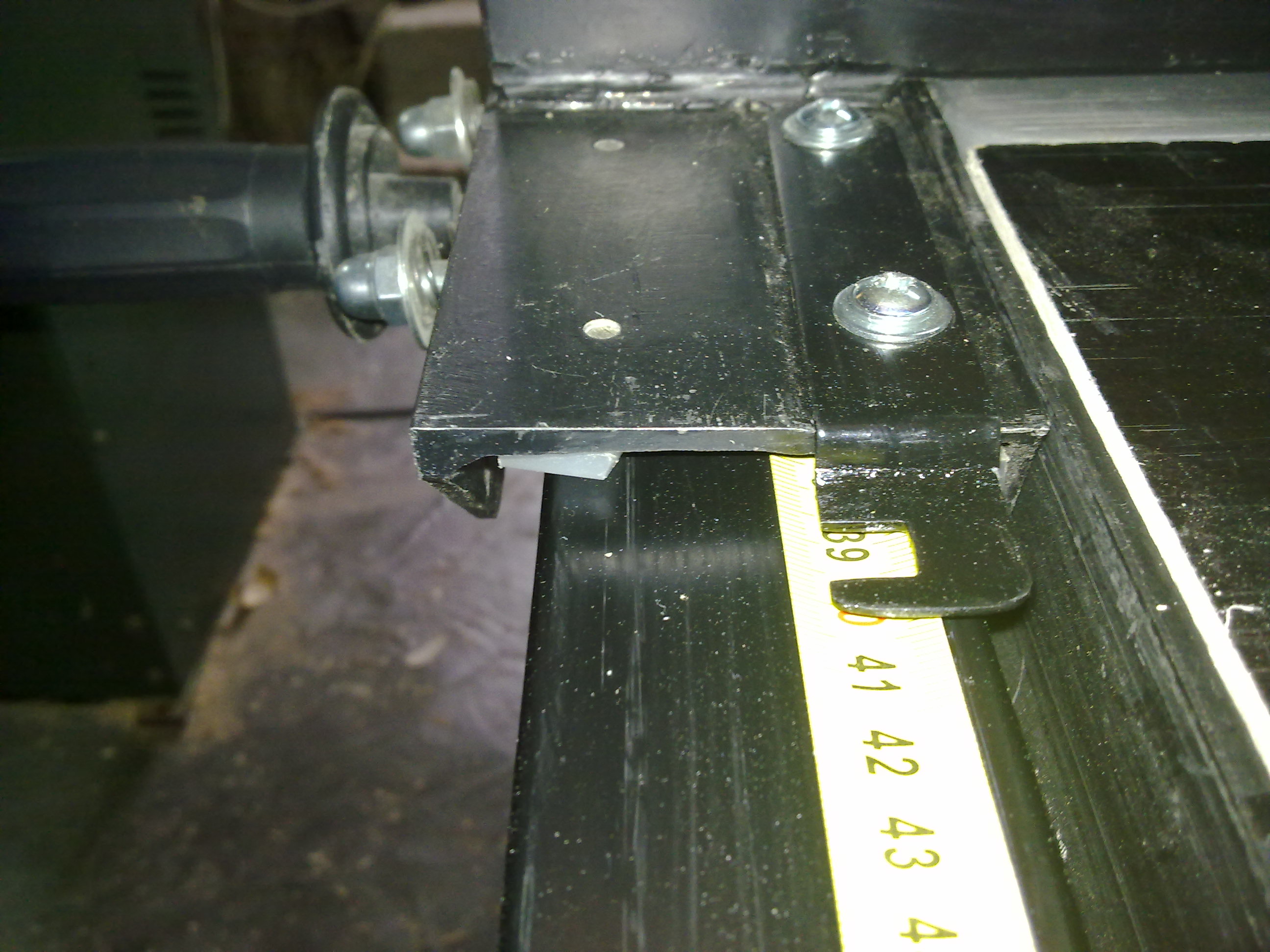

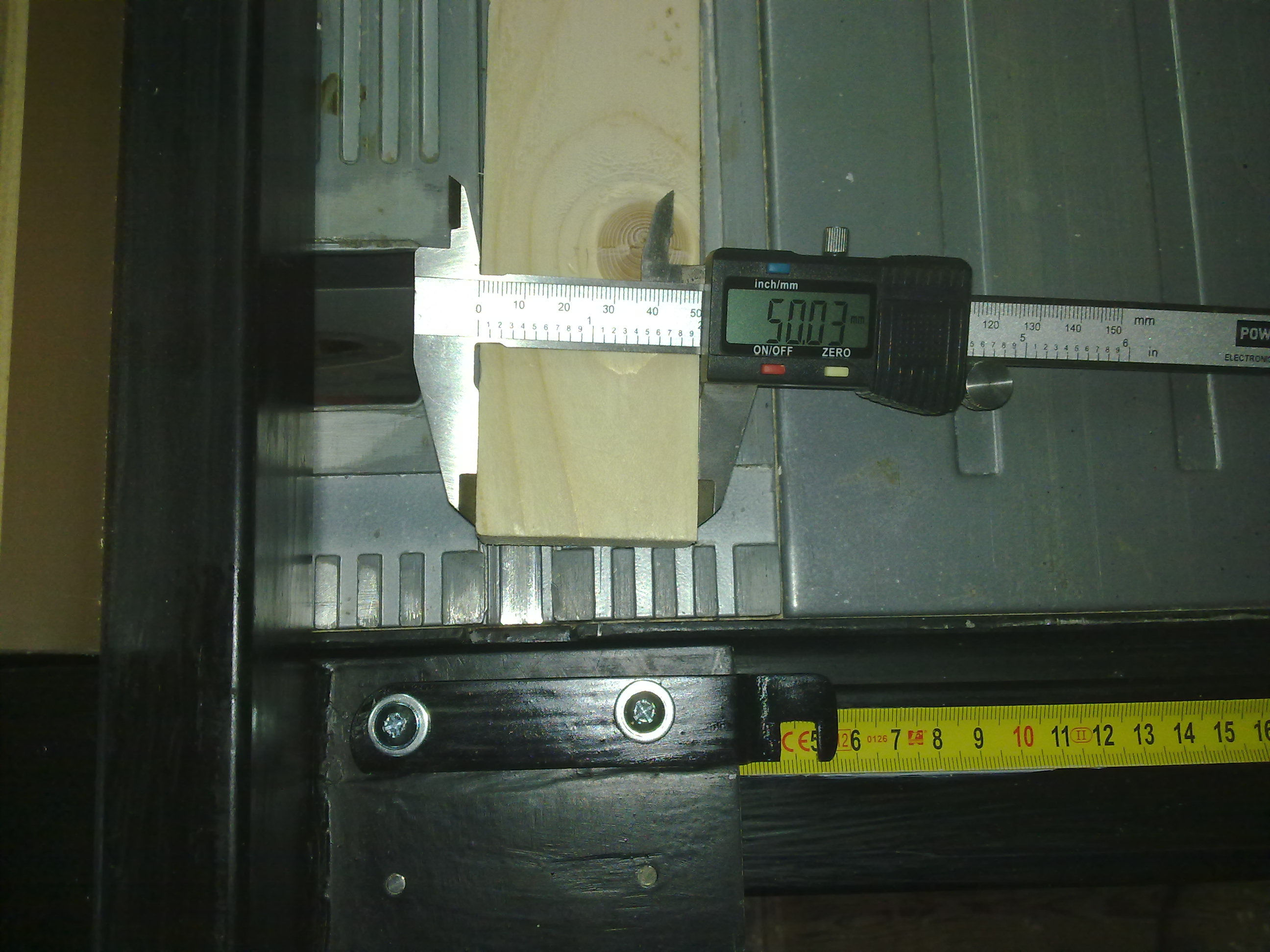

Показалецът е направен от Г-образна планка за закрепяне на корнизи за пердета. Трябваше да я огъна (снимка 2), за да е максимално близо до рулетката, за да не се получава голямо разминаване в зависимост от ъгъла, под който гледам показалеца. Понеже дебелината на дисковете, с които работя, варира от 2,5 до 5 mm, трябва да мога да настройвам положението на показалеца според диска, който използвам в момента. За целта направих по-големи отвори в планката (които не се виждат на снимката заради шайбите) и сега мога да мърдам показалеца с по 2 mm във всяка посока. След като настроих всичко, сега мога да определям с точност ± 0,05 mm ширината на материала, който разбичвам, без да се налага да меря.
