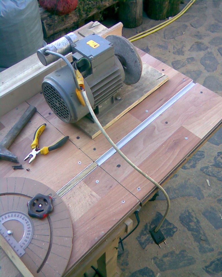

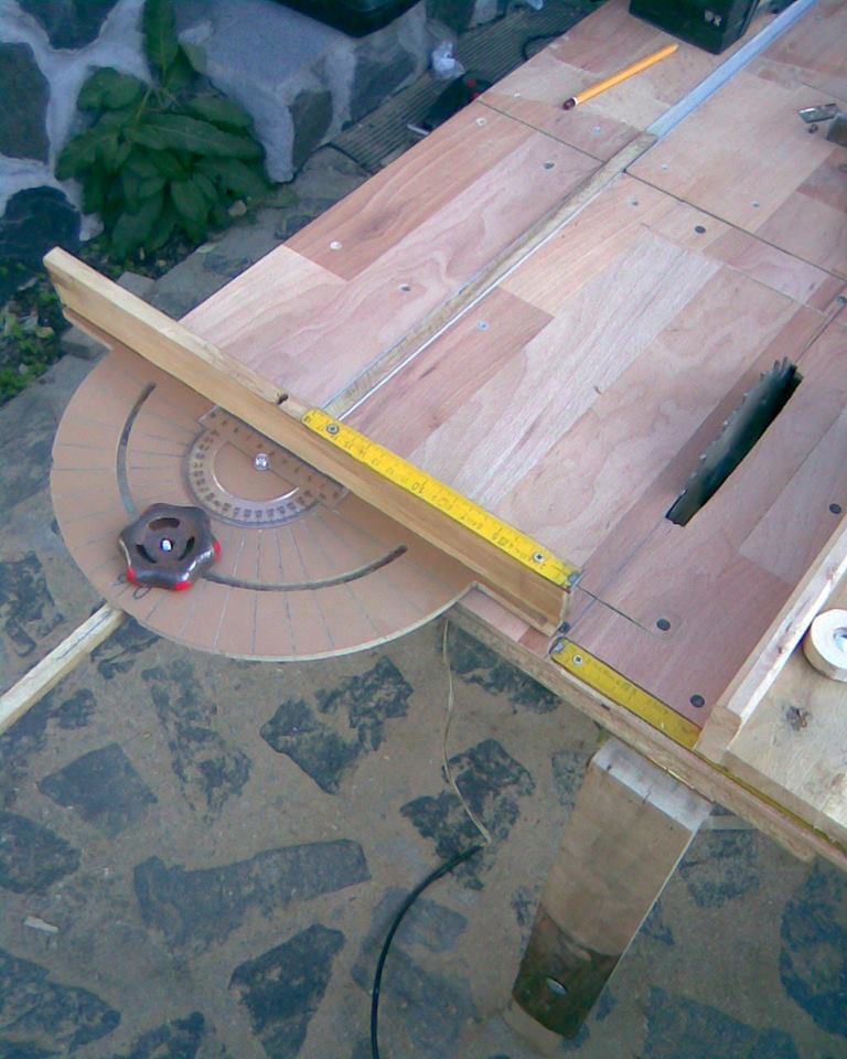

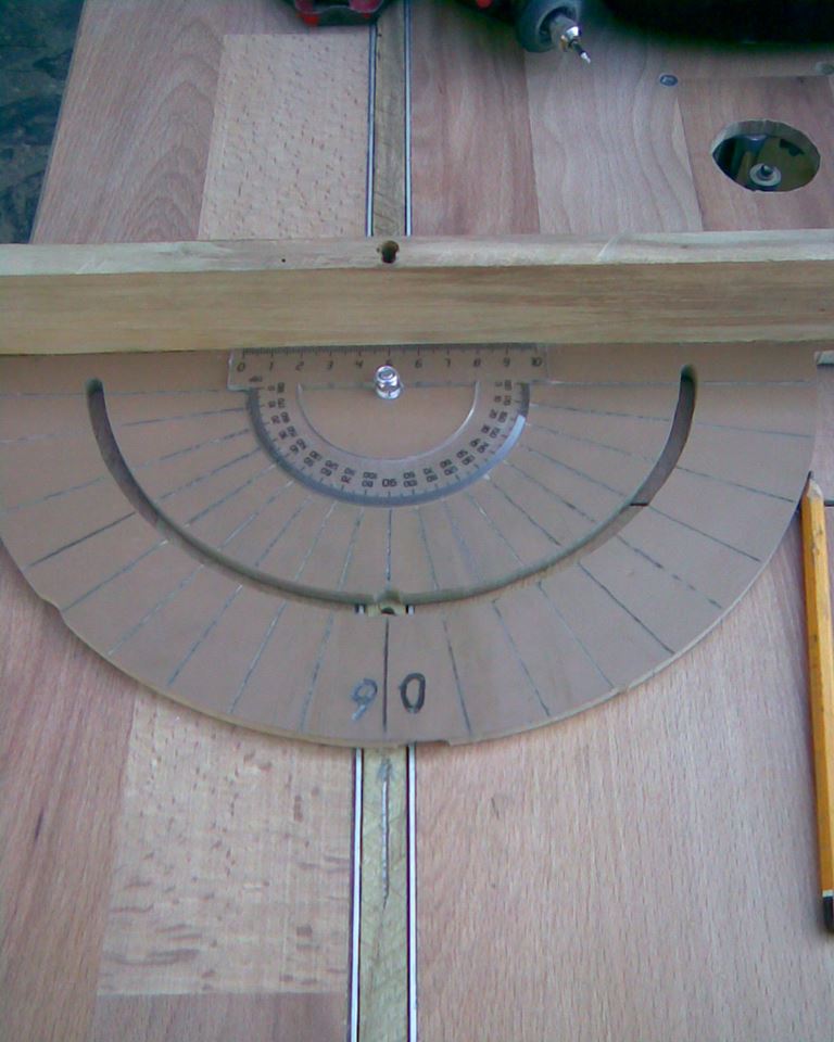

И след малка пауза , и размишления се реших да започна да направя и водача. Наподобява малко на колегата ацтек, но е повече "направи си сам" :) Издълбах и линийките с мултишлайфче за да не се изтриват, и се получи това.
big_death - специалист
Ето го и изгеледа със зегето

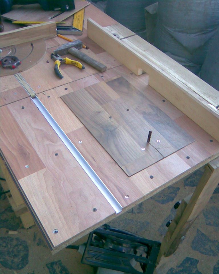

Реших и малко да "ъпгрейдна " масата като развалих един стар метър и му сложих сантиметри , като вкопах с фрезата в масата , и другото на самия водач.

Тук ми дойде на ум да вкарам в употреба и едно правено шмиргелче, което в последствие ще му сложим и шкурка за да може да се позва и като шлайф, полирмашина.

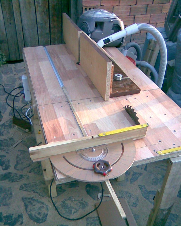

И така набих нови муфи , през такова разтояние че да мога да ползвам линеала и за циркуляра , и за фрезата , а на линеала му направих кутия за прахусмокачката , която обаче от този изглед няма да се види , че неще не се е качила снимката одзад, но и от тази се вижда .сега ще се опитам да я кача и нея .
