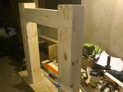

Аз не мисля, че сглобката е объркана. Клиновидните сглобки държат най-силно по направлението на клина, а, доколкото разбрах от снимката, това ще е дългата страна на тезгяха. Единствено, ако бях на мястото на Миро, щях да сложа една дибла през сглобката, за да държи и в перпендикулярното направление (без да я крия - директно през двата детайла, като изсъхне лепилото на клиновидната сглобка).
На снимката по-горе (на тезгяха) клинът е така, защото в това направление работи менгемето.

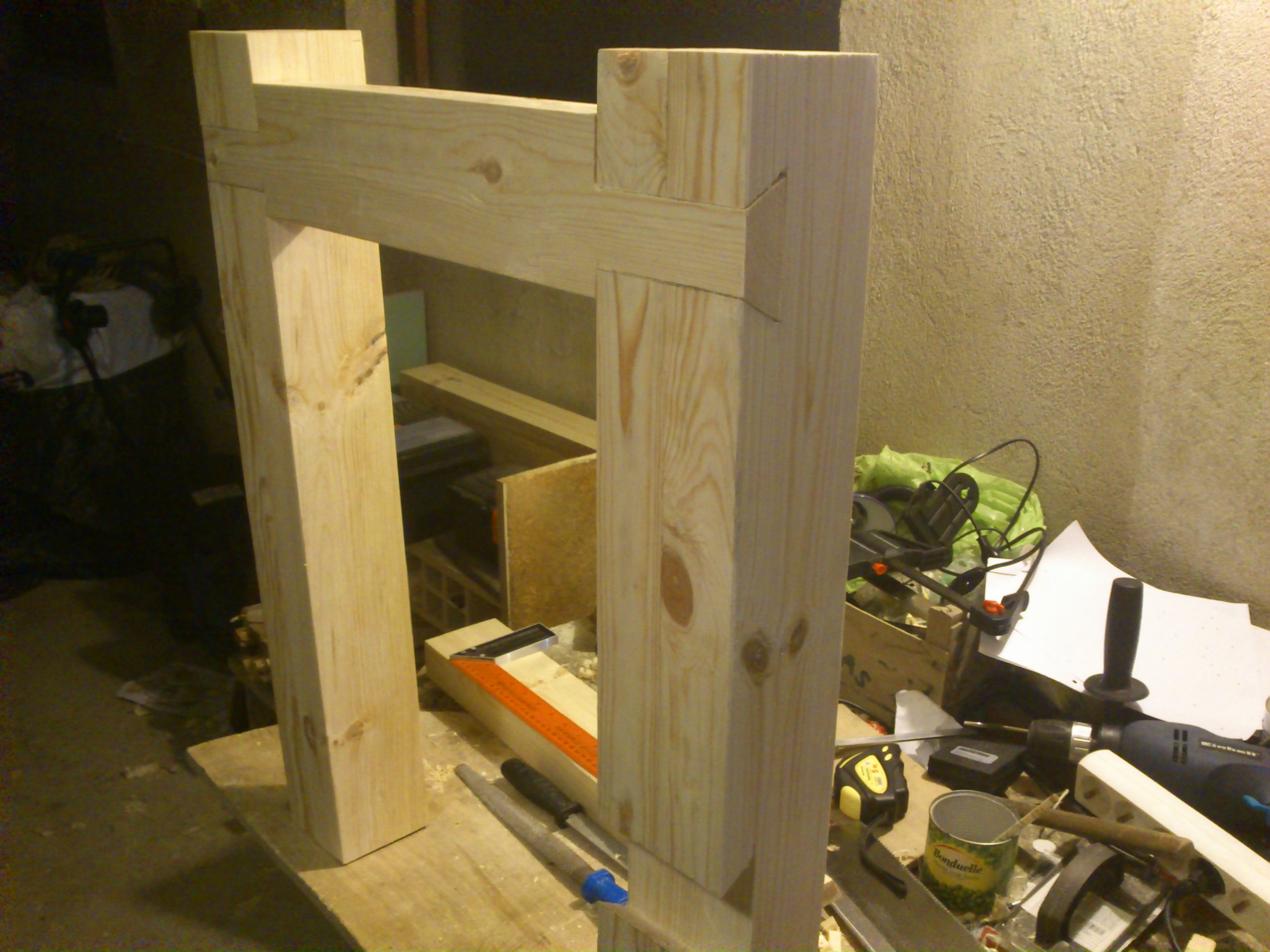

Да видим и аз какво разбрах за сглобката :) - това на снимката са двата крака и свързващите ги греди по тясната страна на масата, перпендикулярно на дължината на масата (която мисля да е около 190, а краката ще са раздалечени на около 140 по дължина), просто крака на масата е легнал. Тук слагам и снимка в изправено положение.
Избрах си такава сглобка заради трапеца, който (поне по моите разсъждения :) ) с този захват върху хоризонталната греда ще спира клатене по дължината на масата, тъй като си мисля че основно ще я натоварвам по дължината и евентуално по диагонал, когато рендосвам. Но всъщност и на гредата, която ще свързва краката по дължина на масата мисля да направя същата сглобка, така че би трябвало в двете посоки и по диагонал на масата тази сглобка да е по-добре от перпендикулярни разрези, че не съм запознат с терминологията все още :)
bimbaeco написа:
Т.е. на мястото на болта, който бях показал схематично някъде в началото предлагаш да го направя с дибла? Обаче съм си купил вече каруцарски болтове и просто ми хареса идеята като визуален елемент :) - всяка сглобка на краката, общо 12, да си имат по един такъв болт. А и освен това предполагам ще помага да не се разбие сглобката при лепилото.

Миро,добре става . Предполагам от някъде си гледал кое как. Трябвало е да погледнеш снимки на някогашните тезгяхи, там краката са сглобени на обратно от това което ти имаш като сглобка. Ако това което ни показваш на снимката всъщност е ориантацията на рамката на краката горе/долу. Изображение
