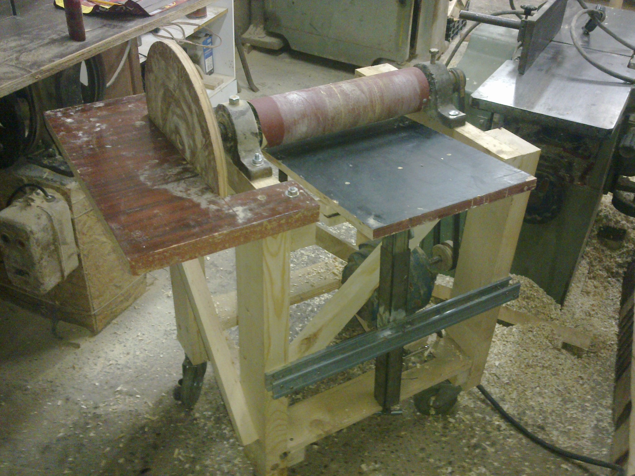

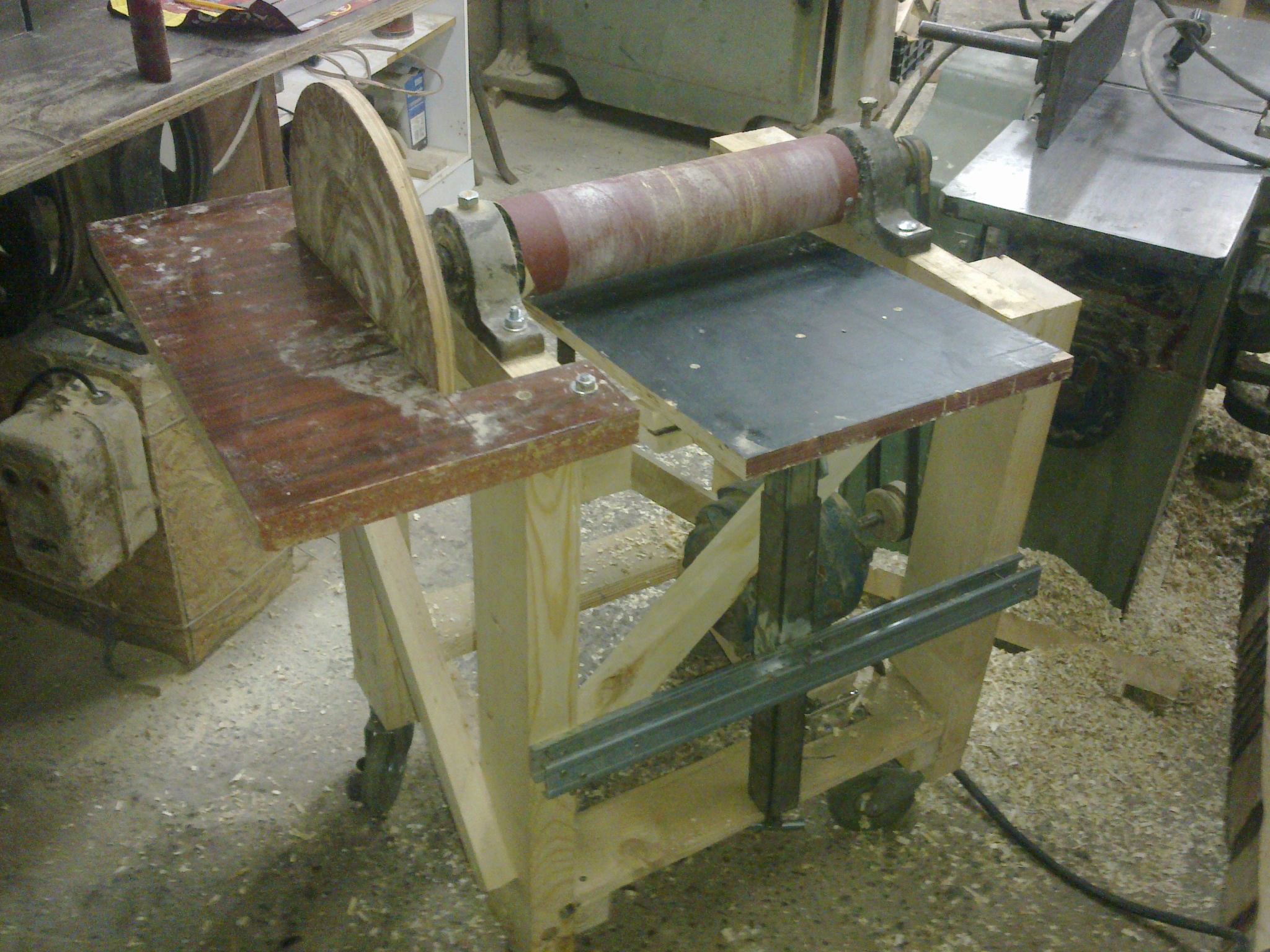

Може ама за 20-30 евра толко, а и мойто е с лентов и там несъосноста наролките съвсем разказваше играта на мотора след тунинговане се пооправи, но пак като го напъна и намалява оборотите. Така или иначе ще трябва да правя голя тоя е 125 дискове и често ми идва малък, трябва да падне мотор просто че немам под ръка освен един 80в с 5000 оборота ама ще видим.
mavryt4o
- Мнения: 1906
EDI написа:Стабилна работа, направо може да шлайфа цели готови табли.Ами такъв вал ми беше наличен все пак всичко е от скраб стара къща съм дал съм 1 лев за шкурка и 1 за видии . Около 50 санта широчина хваща детаил за дебелина няма ограничение но надали ще ми трябва повече от 5-6 санта .Нямаше да е лошо ако беше метър ама не се знае.....
