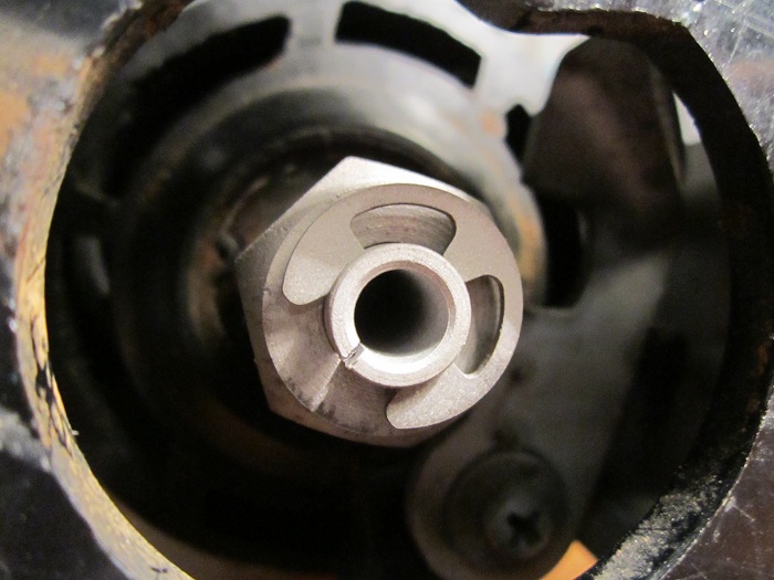

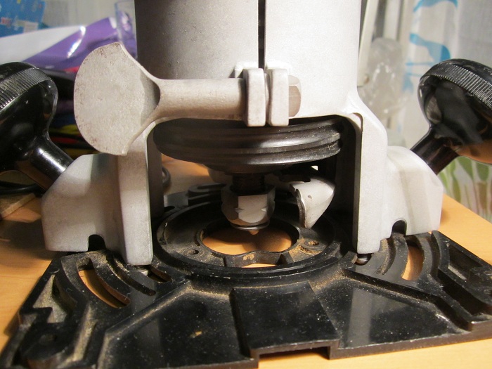

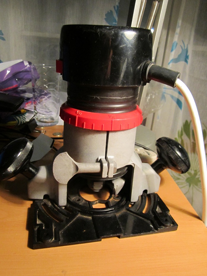

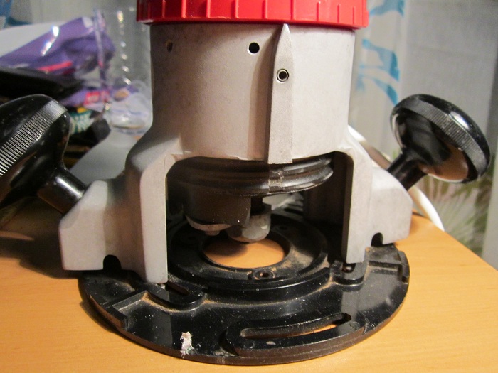

Тъ-ъ-й, току що установих проблем с цангата на фрезата ми. Утре ще уточнявам какво е станало, но на пръв поглед, докато съм я ползвал в неделя съм закачил нещо и 8мм фрезери не могат да влизат. Цангите са от типа на бошовските.

Николсон свали я и с пиличка изпили ръбчето, което се е получило.

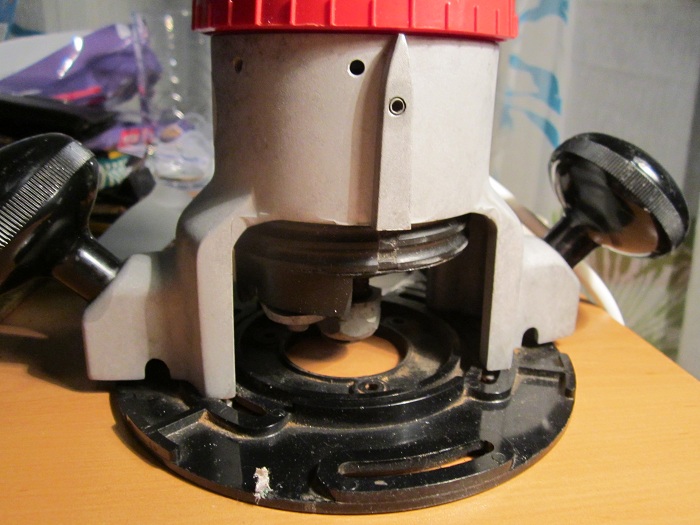

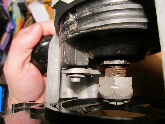

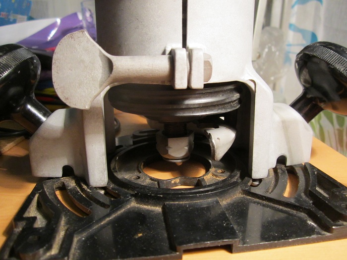

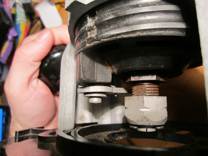

Досега не съм я свалял, а не излиза лесно (струва ми се, че се е получил някакъв ексцентрик-мерих с шублера) и ме е страх да напъвам. Струва ми се, че трябва да бръкна отдолу с нещо като кука, ама ме е страх да не прецакам нещо. Извадя ли я, мога да работя и с 6мм на първо време, защото имам фрезери и за нея, а пък сега правя едни чела на чекмедженца и по-големи и не ми трябват.
EDI - майстор
Градски, каква ти е фрезата.Няма какво да повредиш, най-много ако има пружина, като бръкнеш с нещо да я поизкривиш малко, но това не е проблем.Може каналите на цангата да са се задръстили с прахоля, тогава малко трудно излиза, ама няма начин да не излезе.
nikolson - майстор
Бъджет 1300 вата. Да, има пружина. Днес ще пробвам и ще докладвам. :2thumbs:
EDI - майстор
Ясно, конструкцията сигурно е като на моя.Задръстила се е цангата вероятно и пружината не може да я изхвърли.Вземи едни клещи, захвани цангата и я завърти да освободи, требе да излезе после.

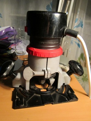

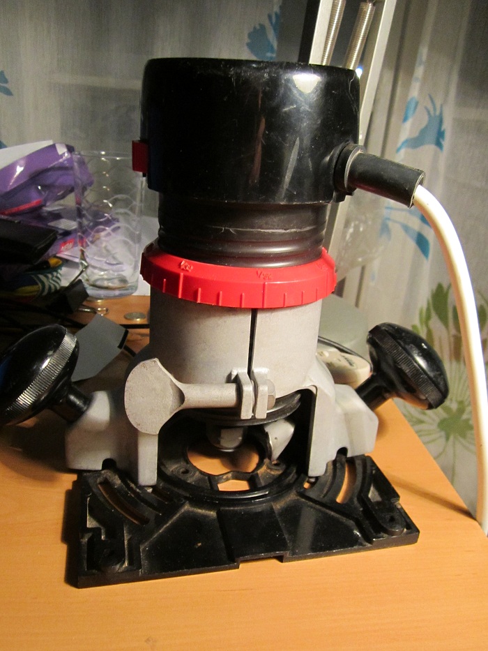

Сега е по-важното,Макалистъра литна при мен
profesionalist_wood - майстор
Открийте десетте разлики :) Всичко мина на песъкоструйка
