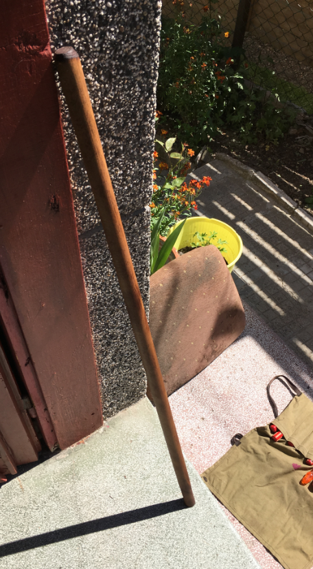

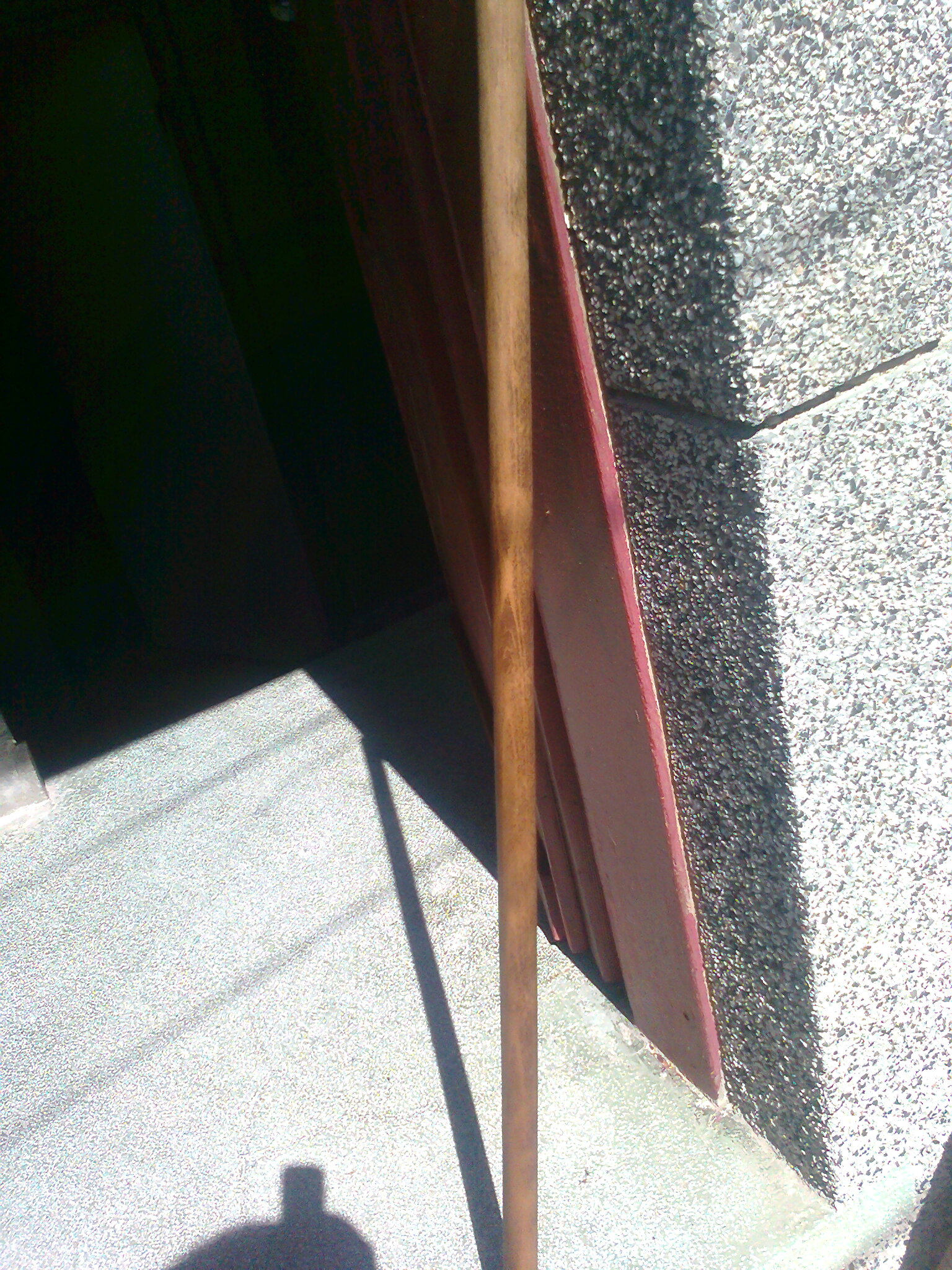

С какво разтваряте восъка пробвах с някакво терпентиново масло размеква но пак стои на буци.

Рецепта за цигулков лак, изровена от нета. Пише, че е открита от лютиери в началото на 18 век.
Използва се най - добрата Gummi Lacca, най – добрия Мастикс 12 ч., Sandarak 6 ч., тамян 4 ч., Agstein 3 ч. Смляни на прах се прибавя най – добрия Spiritus Vini. Престояват дълго в стъкло, затоплят се и се прецеждат. Получава се жълто – златен, червеникав фирниз, подобен на испанско вино.
Този лак е оцветен с червен шеллак и под въздействието на топлина получава кафеникав оттенък.
Нанесен върху дърво - имаме много устойчив и прелестен лак.
При необходимост се разрежда с чист 99% етилов алкохол !

nikolson написа:Рецепта за цигулков лак, изровена от нета.....Колко Gummi Lacca?
- Мнения: 15892
Да бе, гъми лака е шеллак, колко от него се слага? Най-обемната съставка е, но не казваш колко части е всичко...
