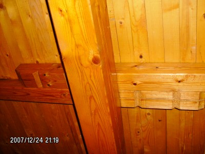

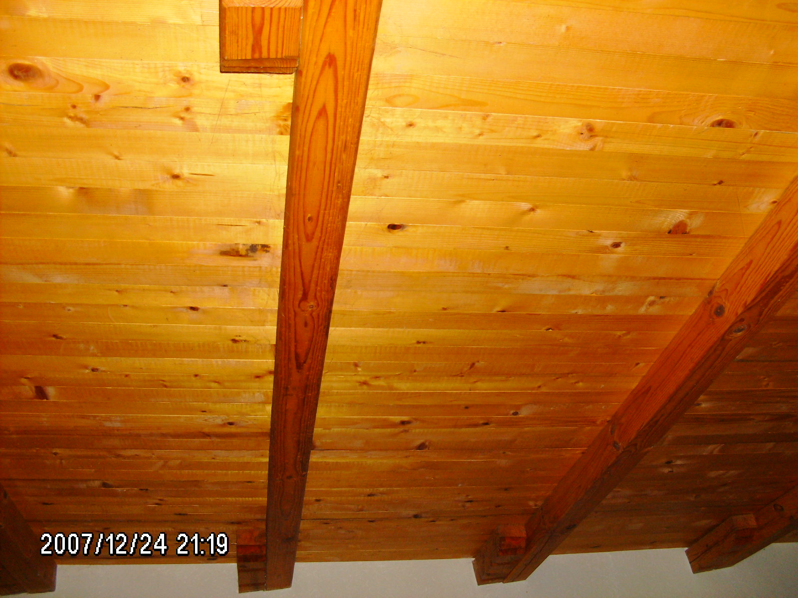

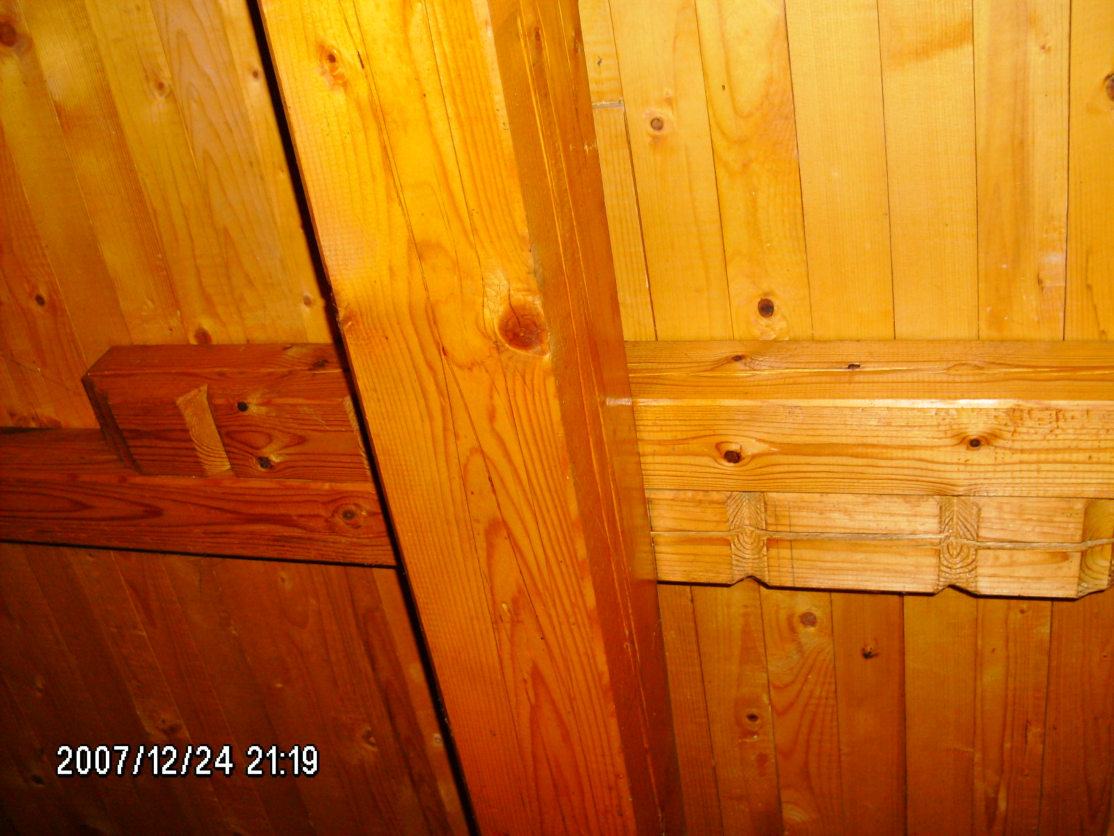

Ето ти една идея.
Тавана е 45 м2 и е изпълнен от две 6м. греди 20/20 (като носещи) и 10/10 през 60 см. с наковано обратно (с лицевата,рендосаната страна) надолу само бизиросано с ленен безир. Отгоре твърд фибран 3см.и OSB 15 мм.(може после друго покритие ламинат,мокет и т.н) за под на горното помещение.Общата с/ст може да сметнеш сам по сегашни цени.
Последна промяна от crez на ср мар 23, 2016 1:45 pm, променено общо 1 път.

При това разстояние е удачна "американската" система с талпи 4х16см(или повече) пред 40 см фиксирани през метър с парчета от същия размер. Фиксирането няма да позволи измятане при изсъхване.
Всеки по-голям склад предлага доставка на размер по желание със срок 2 седмици. В Шуменско до 4 метра цената е 400/м3, а на стандартните 340.
