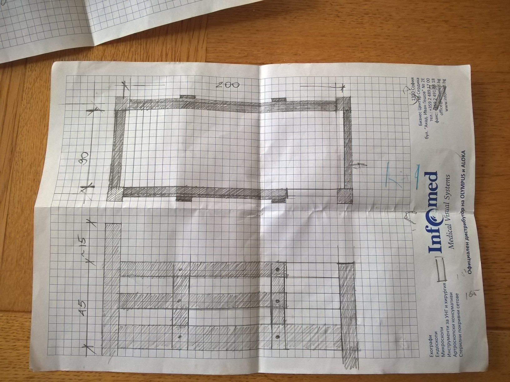

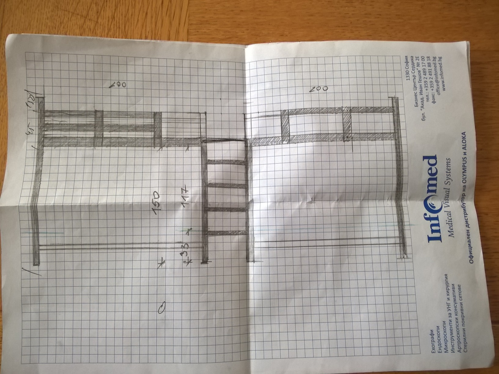

Благодаря за линковете и на всички участващи . Циркуляр не намерих , но пък направих нещо като схема . Потапящ имаме и май първо ще направим леглата ,после ще майсторим другите неща . Обърнах се към ваши колеги и засега цените които ми дават са :shock: . Това сме намислили като искаме на 117см да има сглобка и да позволява леглото да се вдигне до 150см.
Отворени сме към съвети или забележки :)
Честито на всички Ивановци и наздраве !
joroantonov - специалист
За такива легла пендулата ти е достатъчна. Вземаш си готови гредички от местния строителен супермаркет и режеш на размер.
