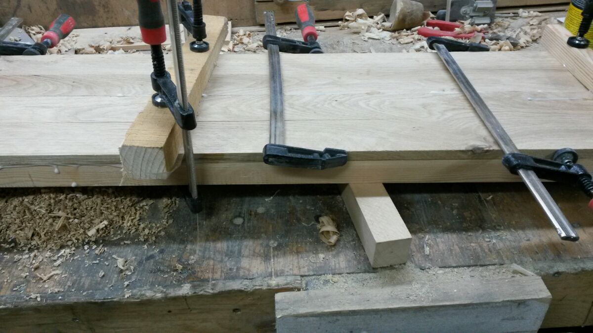

Ванка, гледай сега как правя гимнастиката:

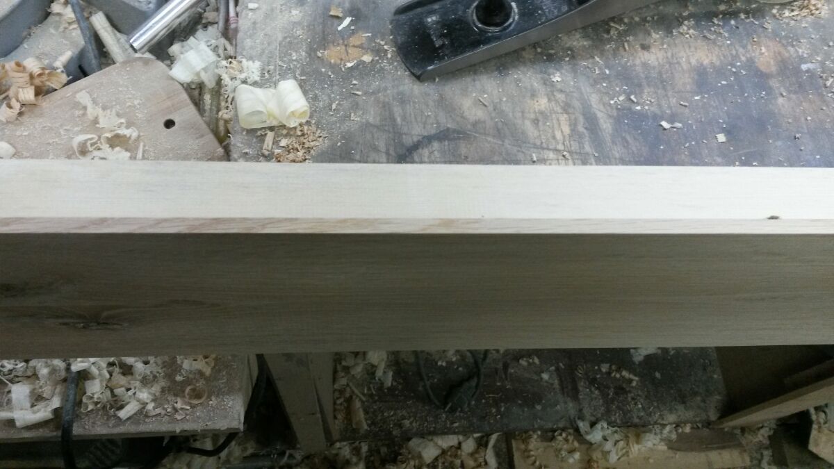

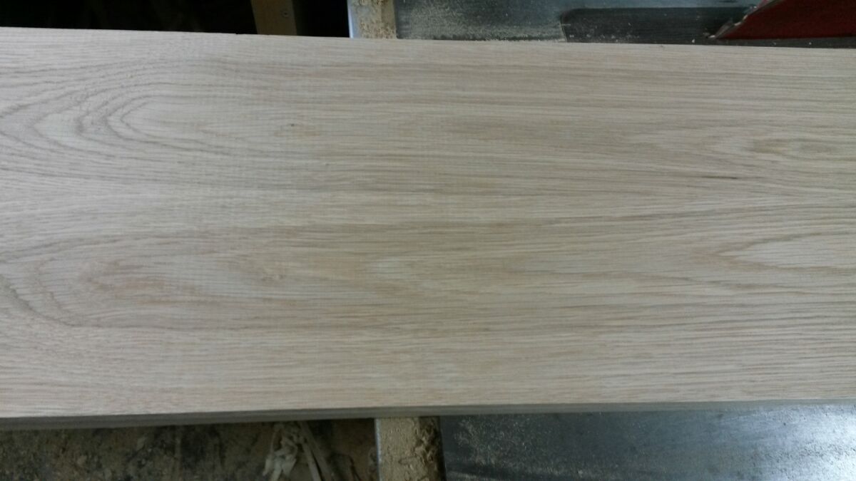

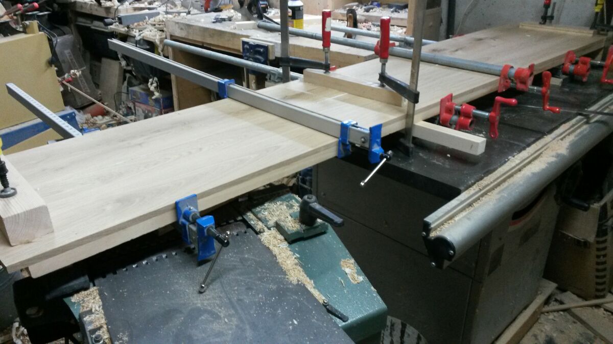

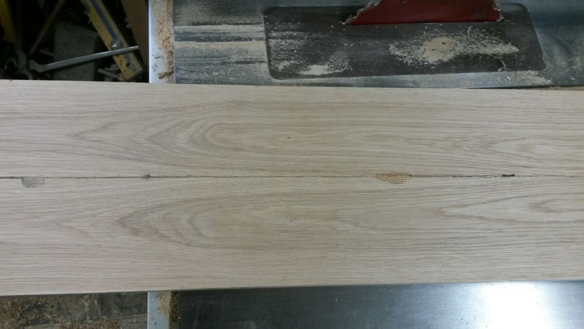

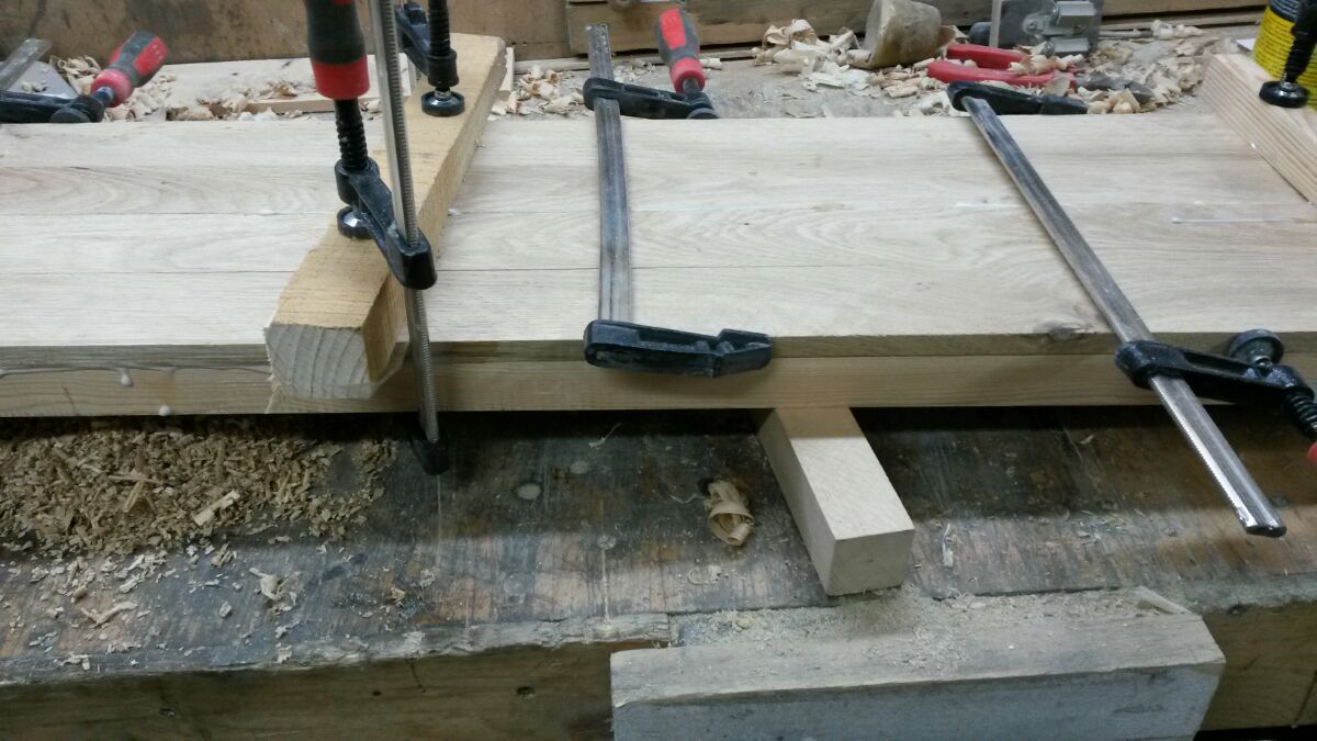

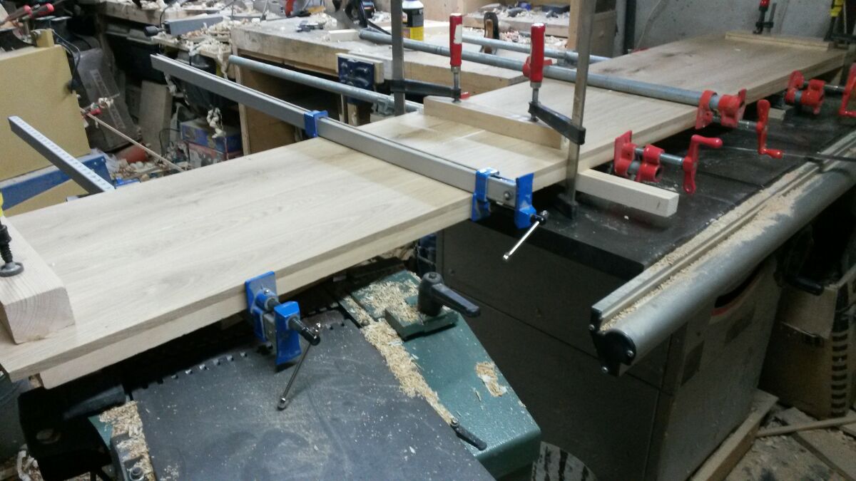

Бича чамова талпа на 3 см дебела и широка леко над 20. От дъбова талпа на 3 см дебела и малко над десет широка цепя две парчета по 1 см и нещо и ги залепвам с ПВА и много стеги за чама. Едните стеги притискат надолу дъба към чама, а другите стискат хоризонтално двете парчета дъб едно към друго, за да не се получи луфт по шева. Като стегне лепилото, минавам на щрайхмуса и половината от заготовката на касата ми е готова. После повтарям упражнението и залепвам двете половини, и получавам 40 сантиметра широка страница за касата.
Ето снимки
Мите, знам, че ме бъзикаш. Четох лекцията за присъстващите в аулата :), на теб знам, че ти е ясно.
Стори ми се ефективен начин да се заобиколи банцигът. Като правих ореховата маса, влачих талпите на друго място да ми ги цепят, убих си цял ден и от 11 сантиметра дебела талпа, на която имаше равно лице и кант, оня човек извади две талпи по 3 см дебели и една - 2. Много ми се струва бракът. За тоя един ден згубен, щах да си ги направя с триона по този начин и щеше да излезе още една тройка, и нямаше да влача талпи като луд.

Мишо, изясни ми се. Тоя трик влиза в аналите. :partyman:

Мишо, то наистина само част от проекта си показал ,но ако беше ползвал дъбов фурнир нямаше ли да постигнеш същия ефект?
bimbaeco - майстор
Нямам преса за фурнир, това ми е по-лесно да го залепя, защото е биковито и разпределя точковото натоварване от стегите на по-голяма повърхност. Предполагам, че същия ефект може да се поситгне, ако стисна фурнира в сандвич между две дъски, ама остава проблемът, че трябва да купувам фурнир, а тоя материал вече го имах. Освен това, едносантиметровия слой дъб ми позволява да оползотворя оптимално чама, с който разполагам (от една 7-сантиметрова талпа, вадя две подложки по 3 см.). Друго предимство е, че, като слагам первазите на челото на касата, мога да отстъпя малко, без да се покаже чамът отдолу.
