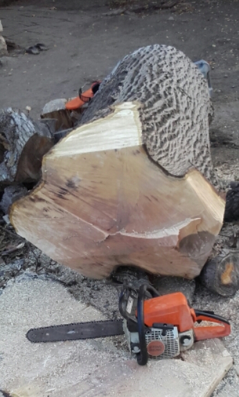

themask написа:Около 50 и един около 65-70 за сега са 4 докато му хванеш цаката ще ги направя 6-7.Иначе смятам да ги цепя на кръс през средата и после ще мога да ги качвам и бича по щелание на банцига.mavryt4o написа: Един труп за теб
Какъв диаметър са горе долу?
themask

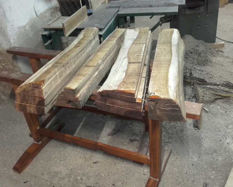

Въпрос относно сушене на градинска череша - понеже не беше голяма или дълга, не е нарязана на 2м, а на колкото може.
Сложи се да се суши с разделителни летви, на тъмно с отворена врата на помещението за вентилация.
Но почти всичко се разцепи по дължина и то с големи цепнатини. Весе едно някои го е разцепил
Къде може да е грешката ?
-къс като цяло материал и всякакви напрежения да оказват влияние
-висока температура ( но в това време къде, нещото като стая не се отоплява )
-висока първоначална влажност ( бях измерил над 25%, дори мисля беше 30% първоначално, сега повърхностно се измерва 10% )
-липса на достатъчна вентилация ?
Че от това ще трябва въображение за ползване - така ще е, но поне да знам къде ми е била грешката... Може и да снимам ако някои има желание да види и каже
Virtex
- Мнения: 1995
На някои съм сложил боя, на други не. Исках да видя дали ще има разлика,а и не знаех има ли значение каква боя ще използвам и затова не исках да 'рискувам' да сложа на всичките.
Като цяло най-късите ( и малки ) са без боя, така като гледам е възможно да не им понася големината за сушене.
Но и тези с боята са разцепени, просто не в толкова тежка форма.
Иначе аз бях останал с впечатлението, че е желателно да съхнат на талпи/разрязани.

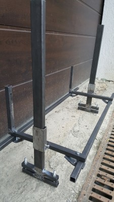

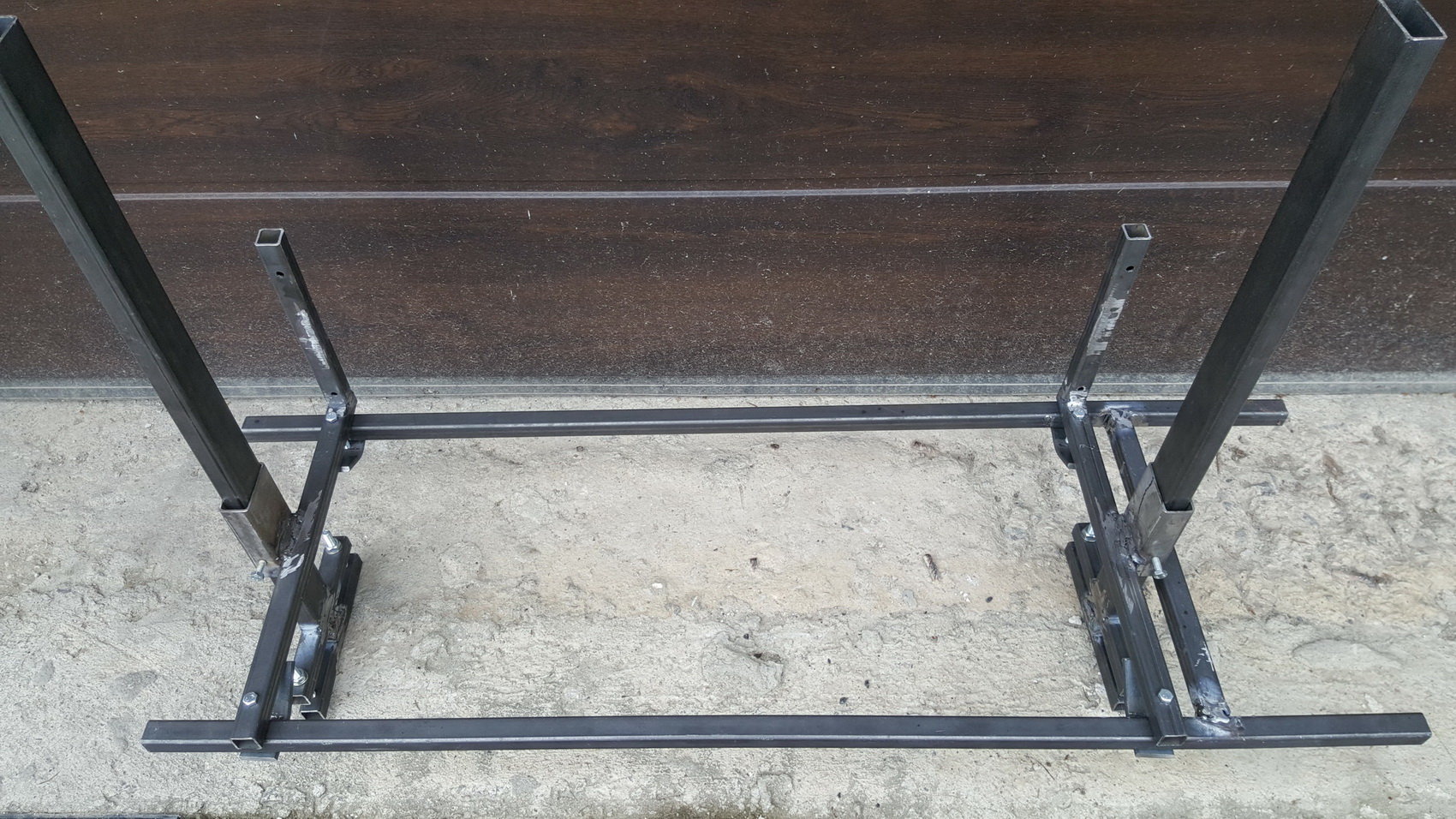

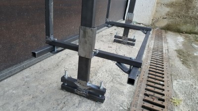

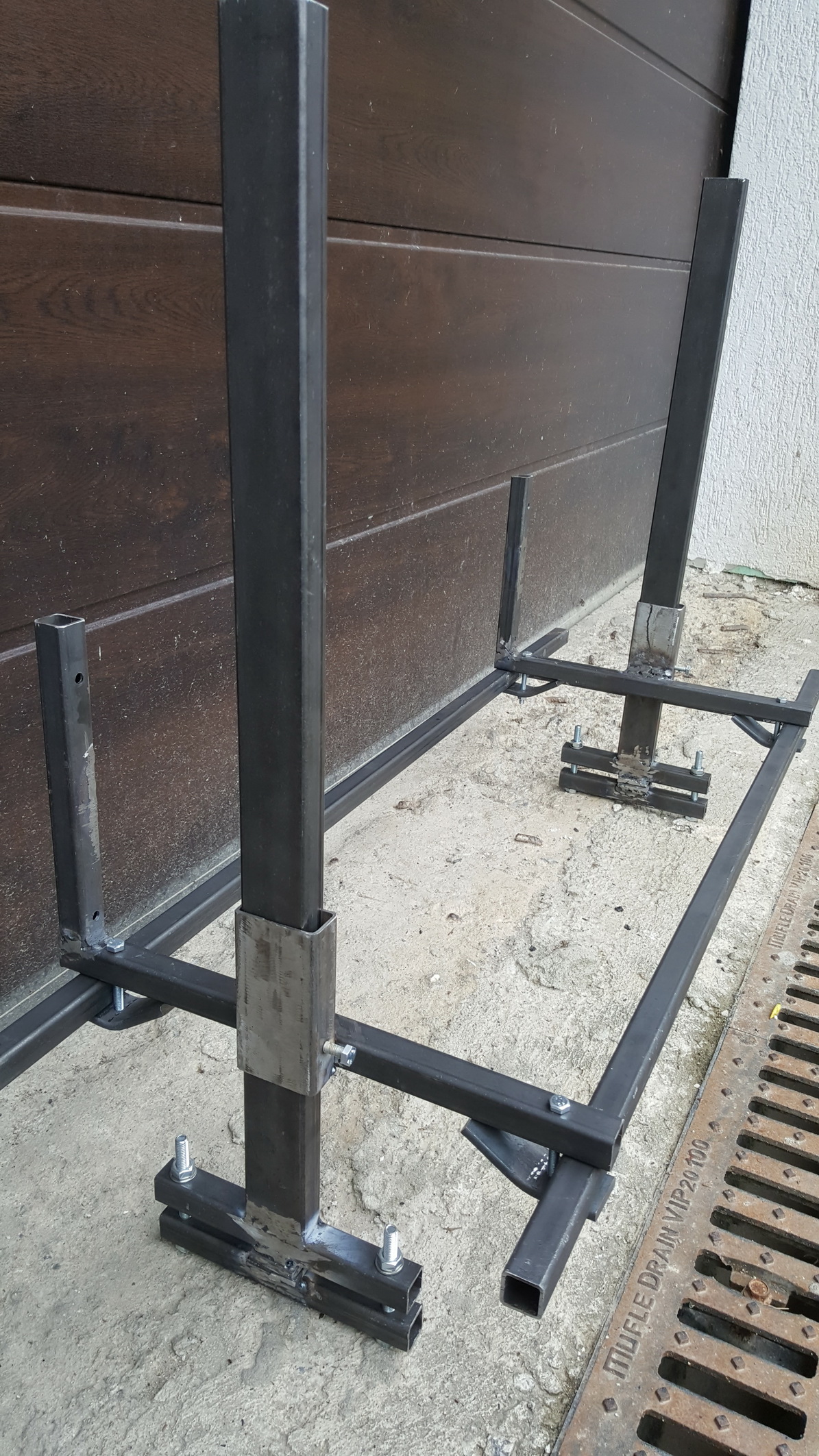

mavryt4o написа:В продължение на темата с мобилния гатер - завърших адската машина и е време за тестовеthemask написа:Около 50 и един около 65-70 за сега са 4 докато му хванеш цаката ще ги направя 6-7.Иначе смятам да ги цепя на кръс през средата и после ще мога да ги качвам и бича по щелание на банцига.mavryt4o написа: Един труп за теб
mavryt4o, ще пробвам на някой пън тук и после почваме орехите. Само кажи кога
Ето няколко снимки на първите ми плахи стъпки в металообработването и най-вече заваряването. Моля, не обръщайте внимание на заварките. Още не съм минал и с боя...
