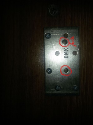

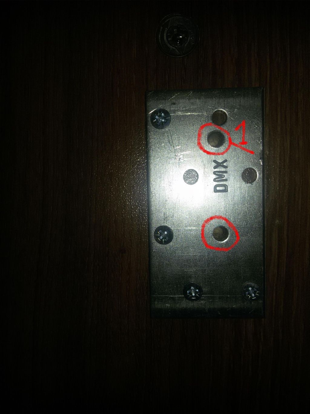

Доста талашитени мебели са минали през ръцете ми в 45годишния ми семеен живот.
И безброй винтове са се измъквали.Е,не са били от коментираните плоскости.
Най доброто и лесно решение за мен е слагане на дюбели.След това там е нямало проблеми.
Но се иска внимателен подход.
Не пробивай направо с бургията.От по твърдо дърво си направи водач(дупка с диаметъра на бургията),
който го стегни за всяка дупка със стяга.
Така няма да разрошиш дупката.Ползвай и ограничител на бургията.
Ако се работи внимателно на 15мм талашит може да влезеш 13мм.
Дюбела трябва да влиза плътно и при набиването да подложиш равна дъска от другата страна.
И нея може да я стегнеш със стягата.
Предварително може да импрегнираш дупката с разредено лепило.
Накрая винтовете-не ги навивай направо,а ги подлъжи с по тънка бургия.Колкото дебелината м/у витките.
