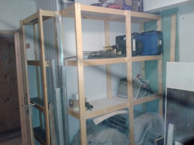

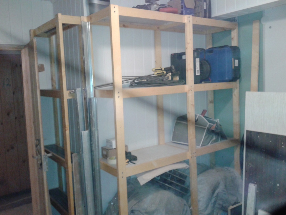

ср ное 06, 2024 8:10 pmP88-Verona написа:
Никога не съм ползвал ОСБ полоскости, според запознатите от Вас, ОСБ 11 мм дебелина и размери 100см Х 50см ще издържили натоварване от 30 кг?
Ще се счупи ли, ще има голямо/малко провисване или всичко ще е наред? Не знам какво да очаквам. Ако посредата се постави Ф8 арматура добре ли ще бъде?
11мм провисва и без натоварване
22 е устойчивото

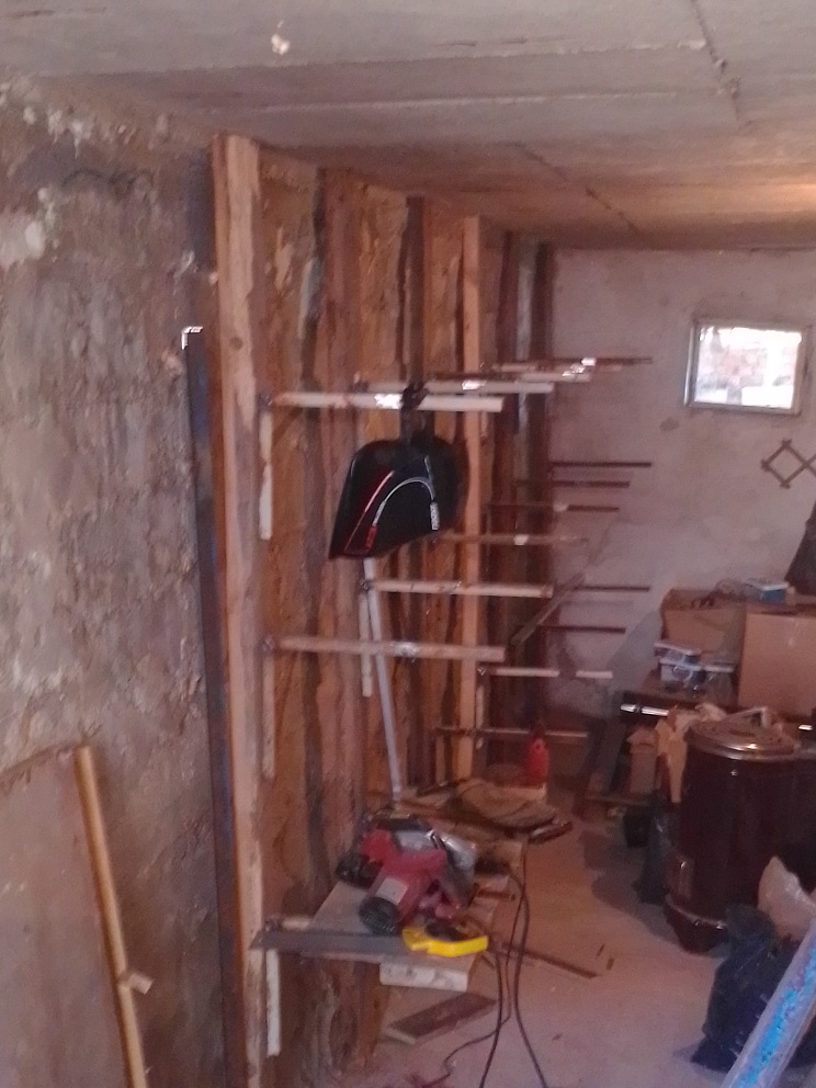

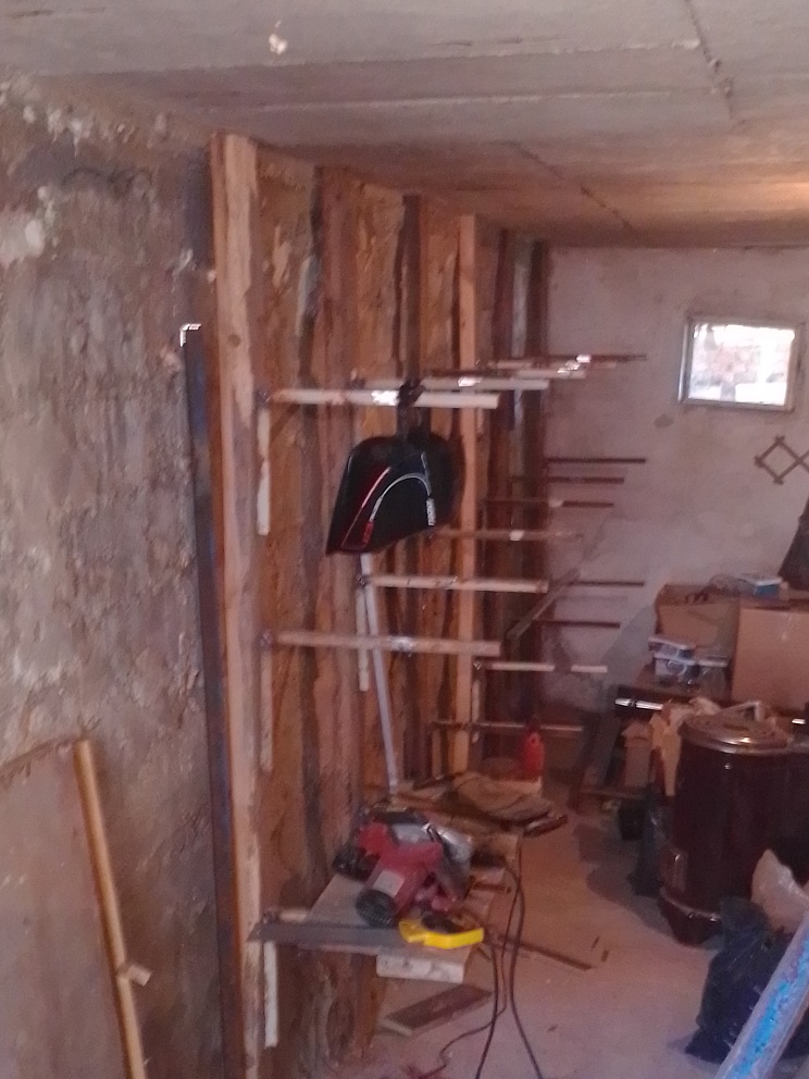

P88-Verona - специалист
Разбрах.
Иначе се спрях на ОСБ понеже си мислех, че е най-евтино, макар, че като ви чета, ще ми струва повечко.
Имам много неща за подреждане, но не са тежки, разбира се и буркани има. :-D
Стелажът е Д4,8 х В2,4 на три реда, а разстоянието между конзолите е 1м. Снимката не се получи, много добре, но дава представа.

brum - майстор
чет ное 07, 2024 10:19 amP88-Verona написа:
Разбрах.
Вземи си един кофражен шперплат и го нарежи за стелажи. Аз така направих.
И късно е, ама тия Г-та е по-добре да са триъгълници. Или поне да има един откос до някъде, че да не се падне целият товар на заварката.
nikolson - майстор
Тоя стелаж как е хванат за стената? :?
