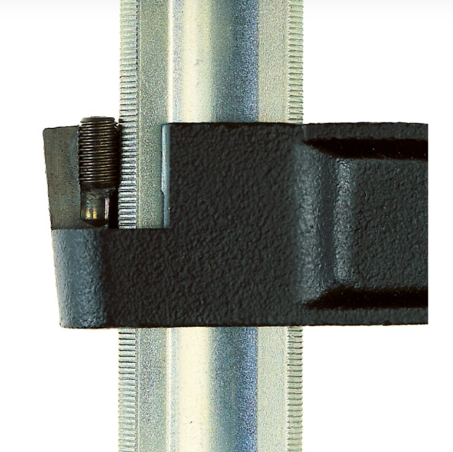

От другия край диагонално ще е по трудно.Тази ми е една от многото и най употребяваната.Засега е добре.
Alternative AI - специалист
Не диагонално. От същата страна, но в другия край.
kozl - майстор
нед сеп 21, 2025 7:18 amAlternative AI написа:
Болтчето е сложено баш къде не трябва. Трябва да е отгоре не отдолу.
Понятието "горе-долу" е точното място :-D
Но всичко е относително. За едни е горе, за други е доле, за трети ....

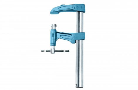

А що се отнася до тези стяги:
Позагледах такива в Бриколаж и ми се струва, че в издатъка под подвижното рамо с винта има вградено нещо за зацепване или може и да е съчма с пружина, за да не позволява изпадане на рамото от тежестта му :?
Екстри некви :roll:
Е да ама нямах време за по-подробен оглед.
PIP - майстор
Стеги се купуват от марки, които правят стеги (на снимката на bessey болта е отдолу, нищо че така е снимана).
lyubohar - майстор
Лявата-синя е с подпора точно на правилното място.Може и диагонално от другата страна.
Както съм направил аз.Идеята е при затягане да не поддава и да заклинва.И движението по шината да е леко,а не да се затяга болта.
На другата в дясно не ми не ясно как действа.Може би фиксира рамото неподвижно към шината.
Което за мен не е много удачно.Освен да се стягат голям брой едни и същи елементи.

Баси колко е трудно да се разбере кое нагде напиня, та да се подпиня най-сигурно?!
Любо, там дека си го навиел, само го прЕмести в лЯвия крачол. Сега е у десно.
Заклинването се осъществява обратно на това, що си сътворил.
lyubohar - майстор
Хайде пак да помислиш.Ама мисли преди да драскаш!
Екстри некви :roll:
Е сега пиша от Практикер.
Позаиграх се със стягата от снимката.
Майтап стяга :shock:
В издатъка, за който писах има съчма на пружина, която придържа долното рамо да не се движи от собствена тежест.
Обаче същата съчма в това място пречи на законтвянето и ако не помогнеш с ръка да се преотдолее пружинния натиск, стягата изпуска.
нед сеп 21, 2025 4:17 pmlyubohar написа:
Коя част от болтчето смяташ, че ще заклини. Заклинват само две от ръбчетата на държача които са диагонално разположени. Въобще с болтчета ремонта е лош. Може да извадиш държача и да изравниш /изпилиш/ с пила двете стени на правоъгълният отвор.
