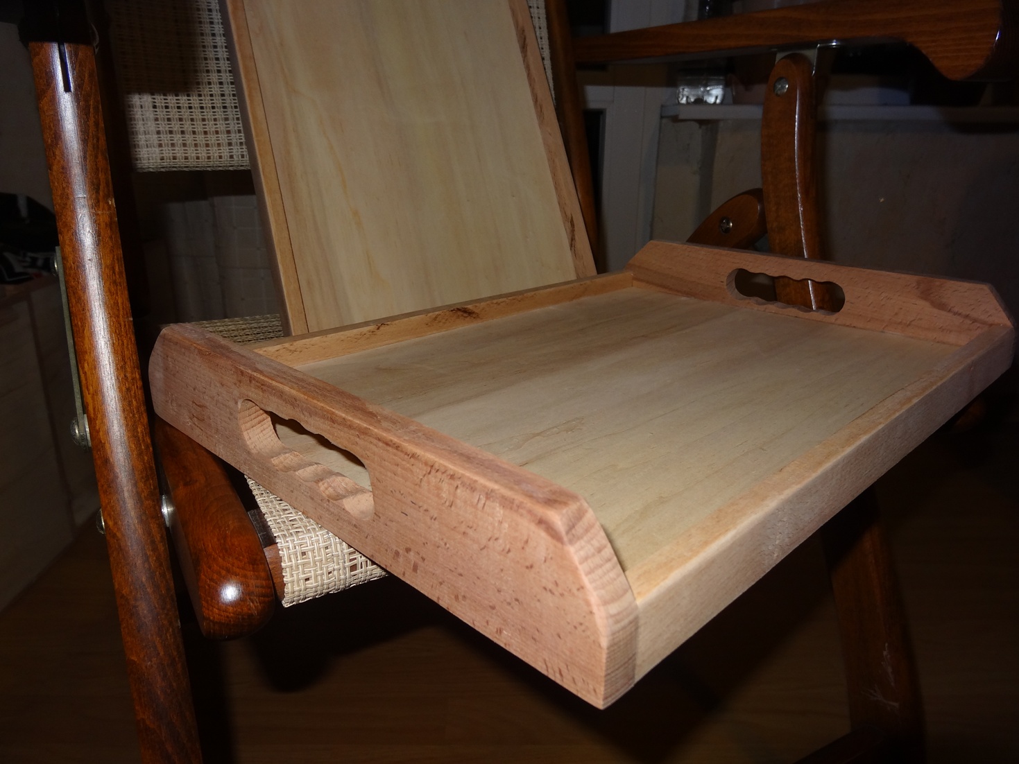

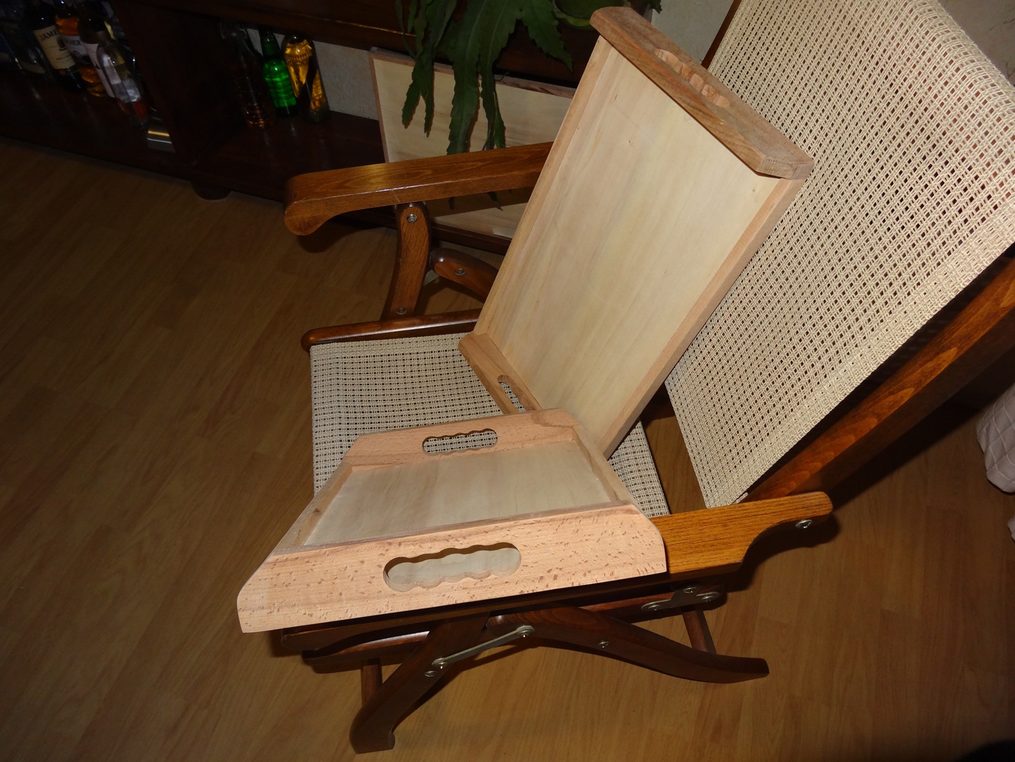

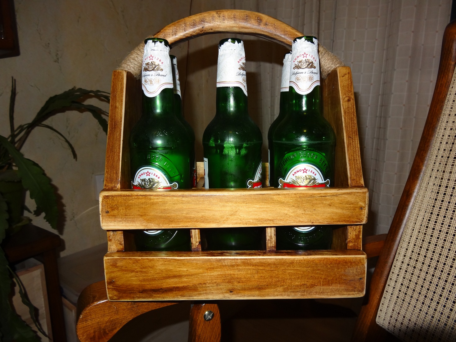

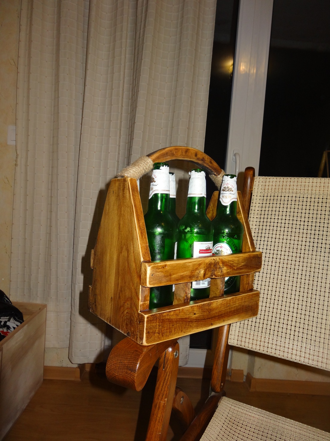

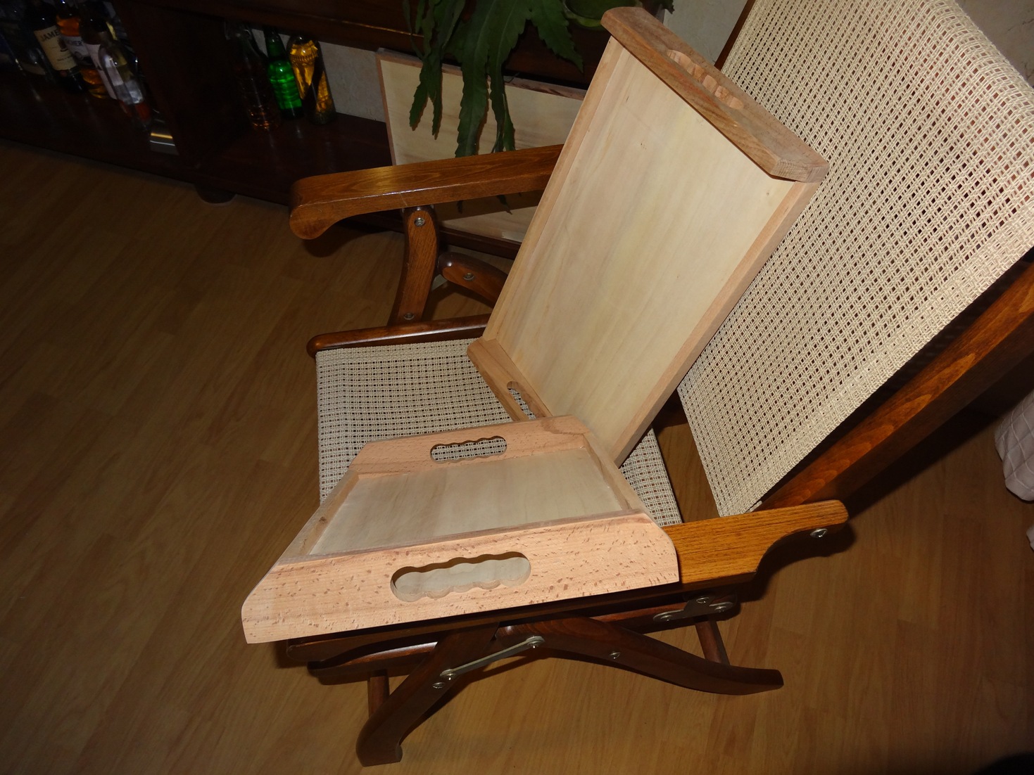

Неделята тръгна много зле .. от 8 до 12 се опитвах да направя едни неща, но не се получаваше. За да не пиша деня бегал:-), реших да направя 2 подноса за жената и една "чантичка" за бира. Май се получи като за 3 часа(с изчакване на лепилото да изсъхне) труд :
gnt69 - майстор
Много хубаво ама докато е съхнало лепилото бирата е свършила. /майтап/ Супер е станало. :partyman:

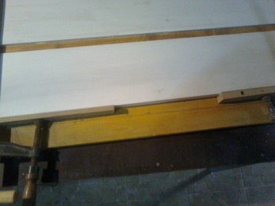

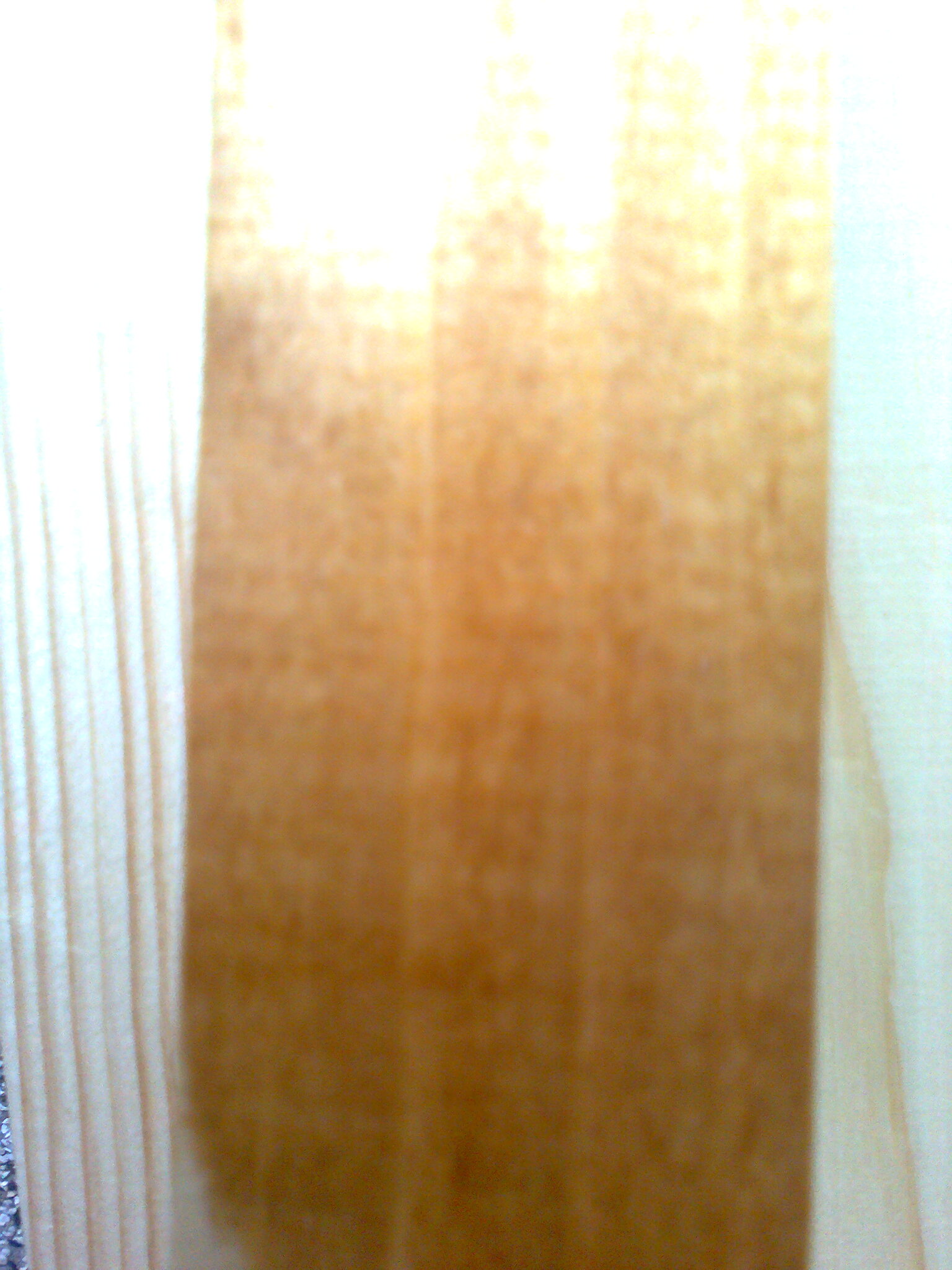

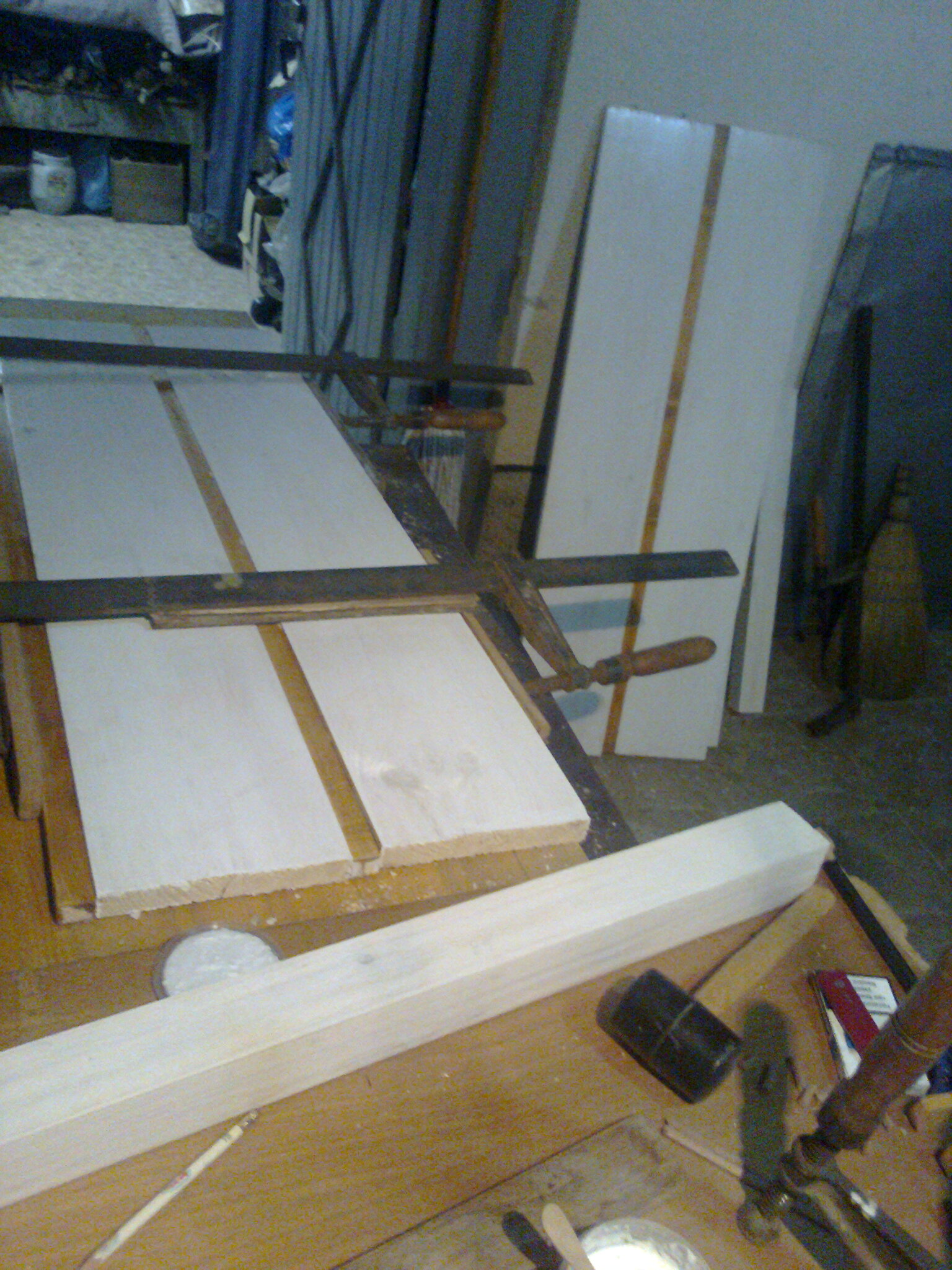

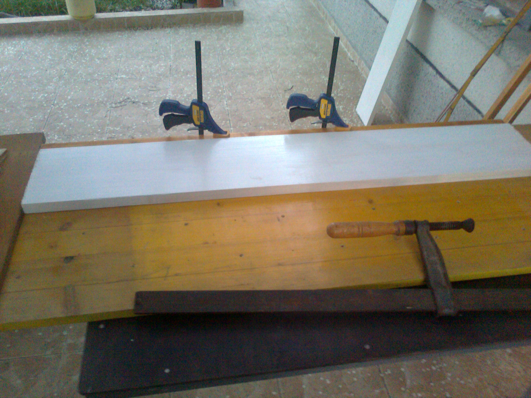

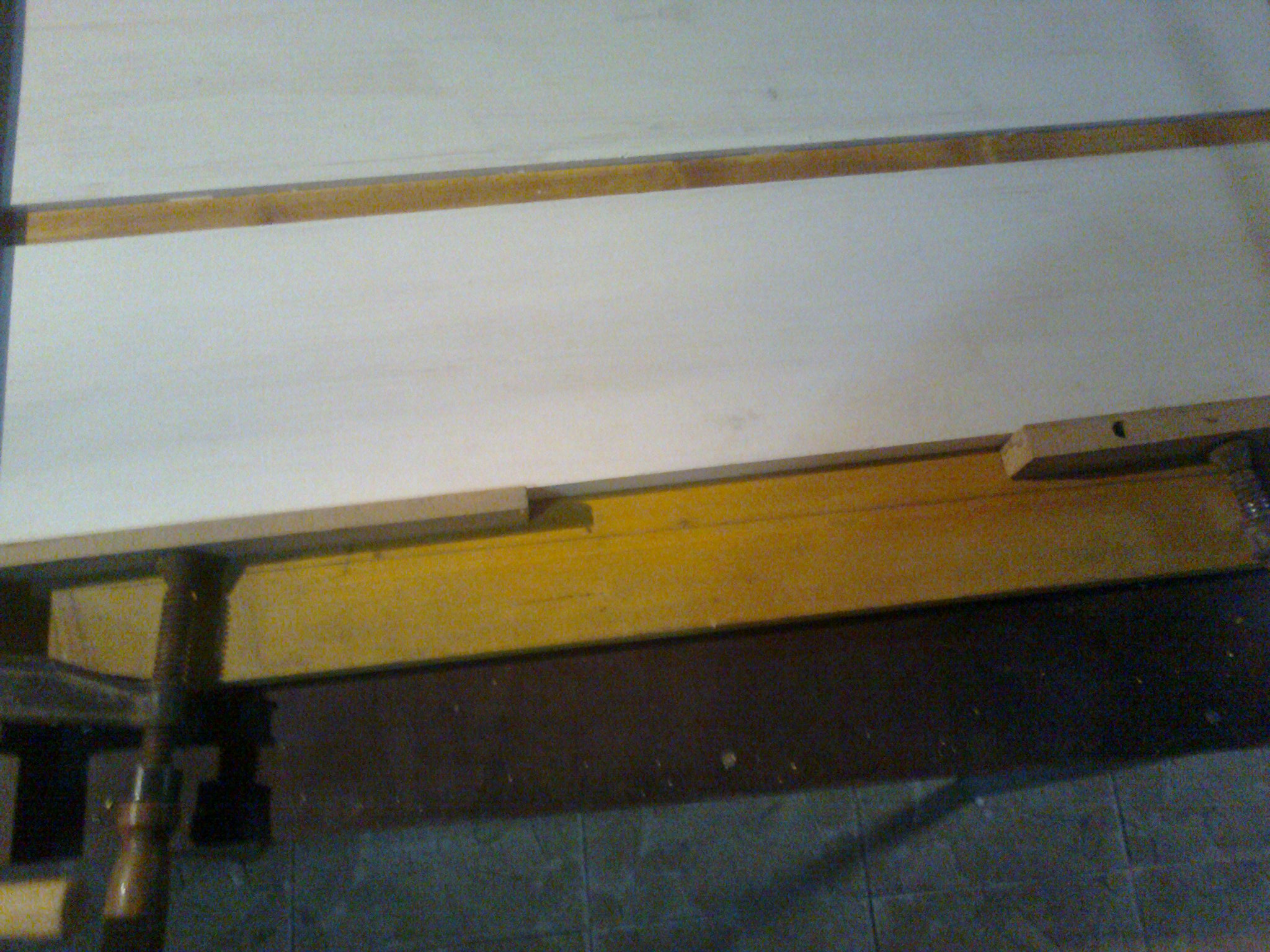

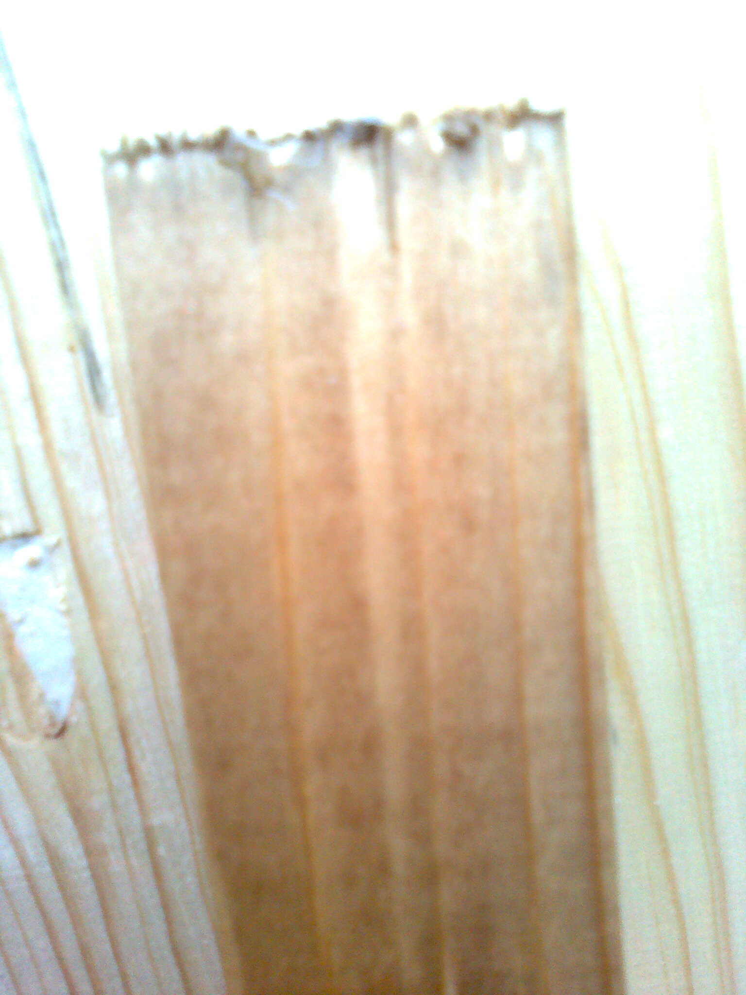

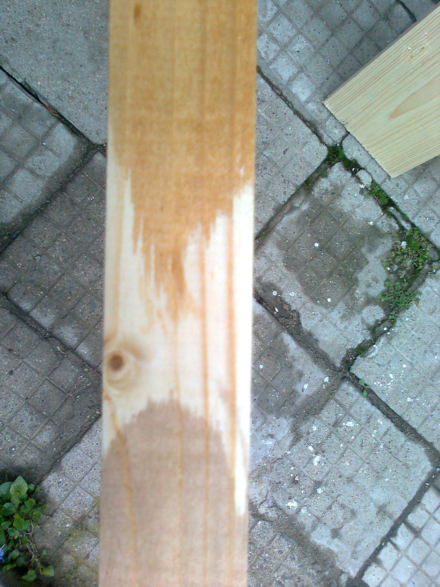

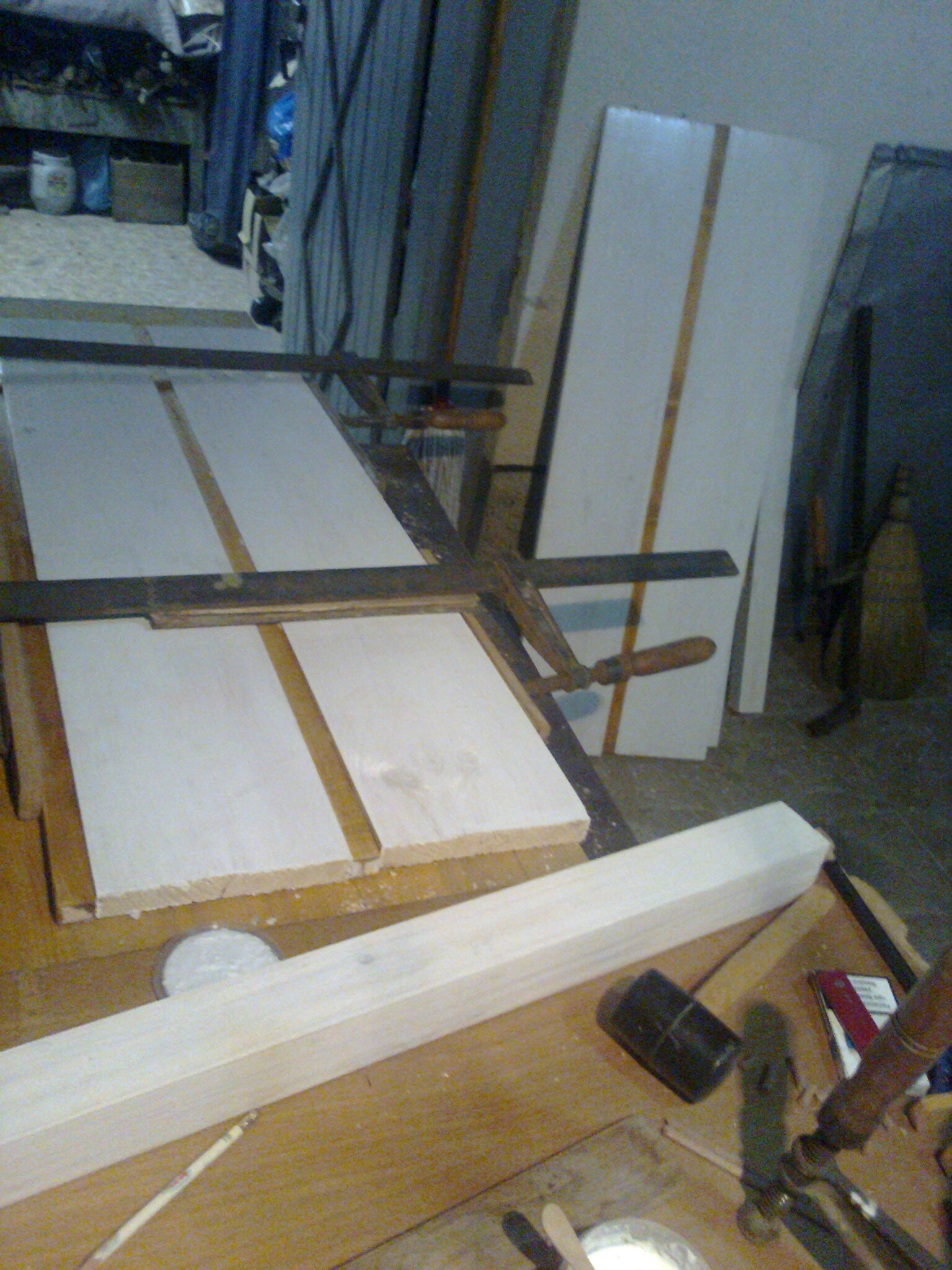

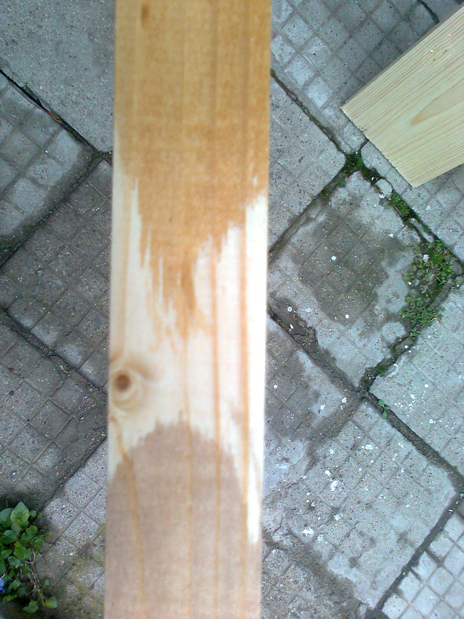

В началото имаше малко експерименти.
Купих малко материал. За съжаление не беше сух, но за целта на проекта го преглътнах. След рязане по размери, рендосване и боядисване, преминах към сглобяване на таблите.

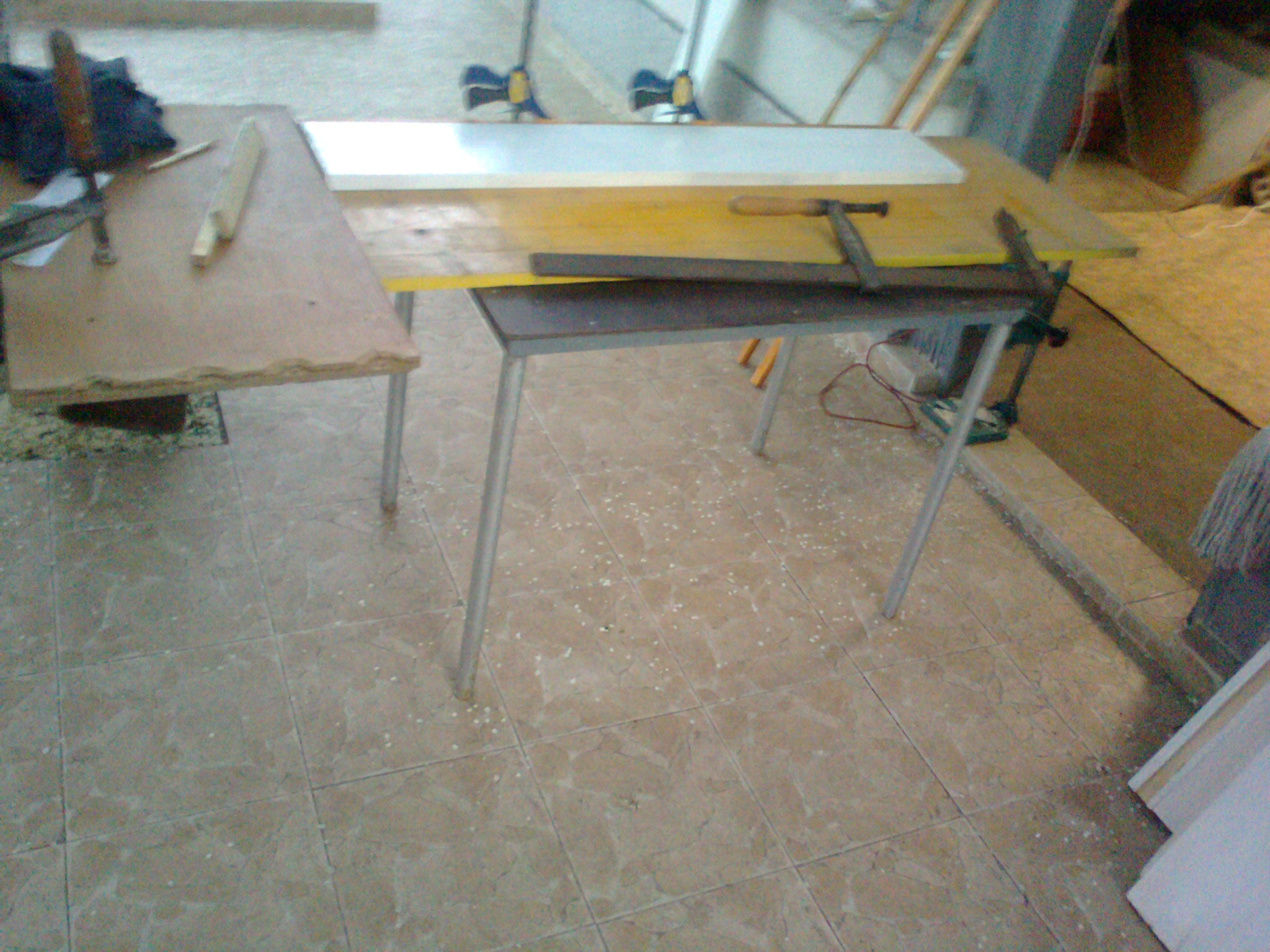

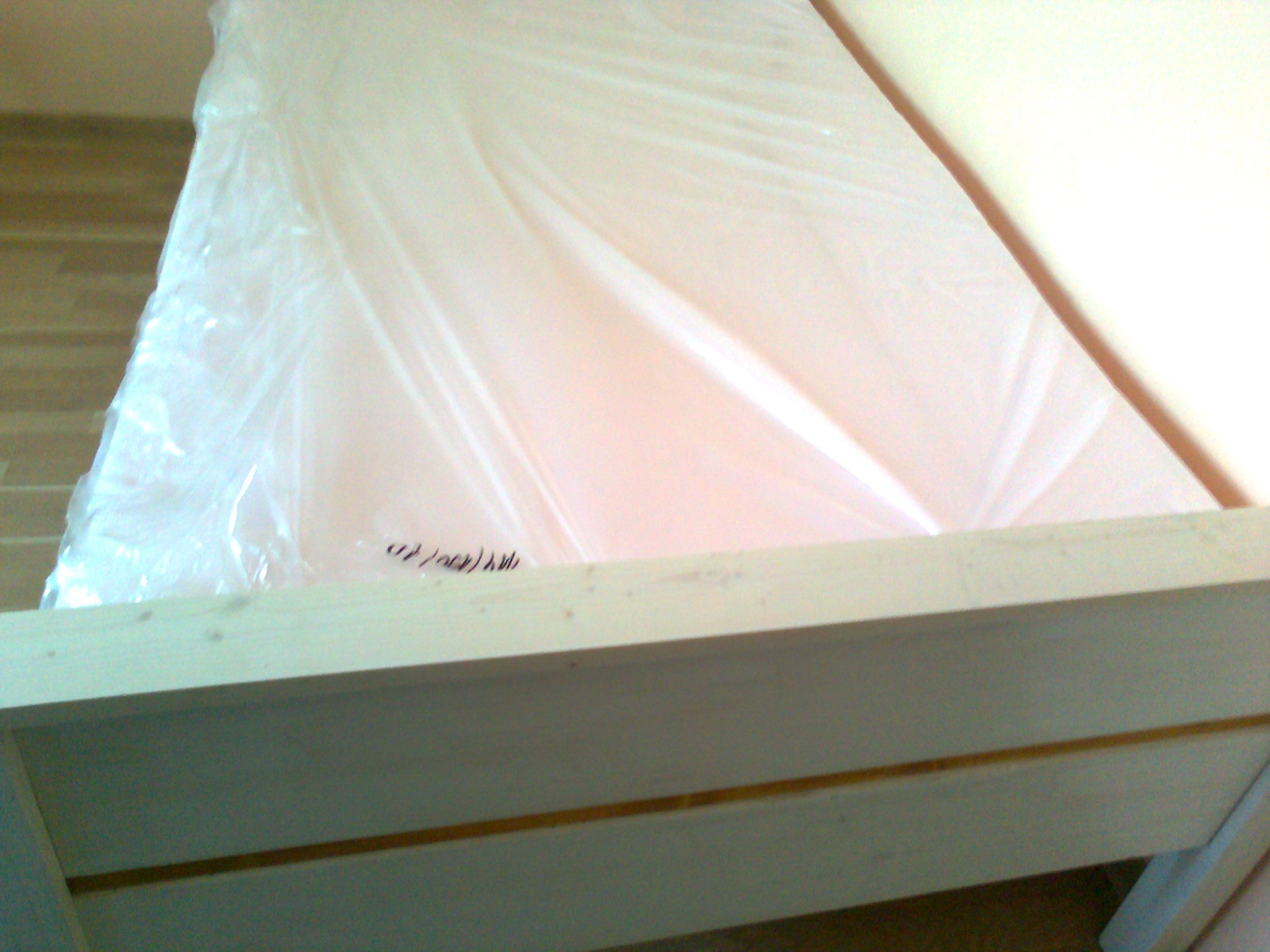

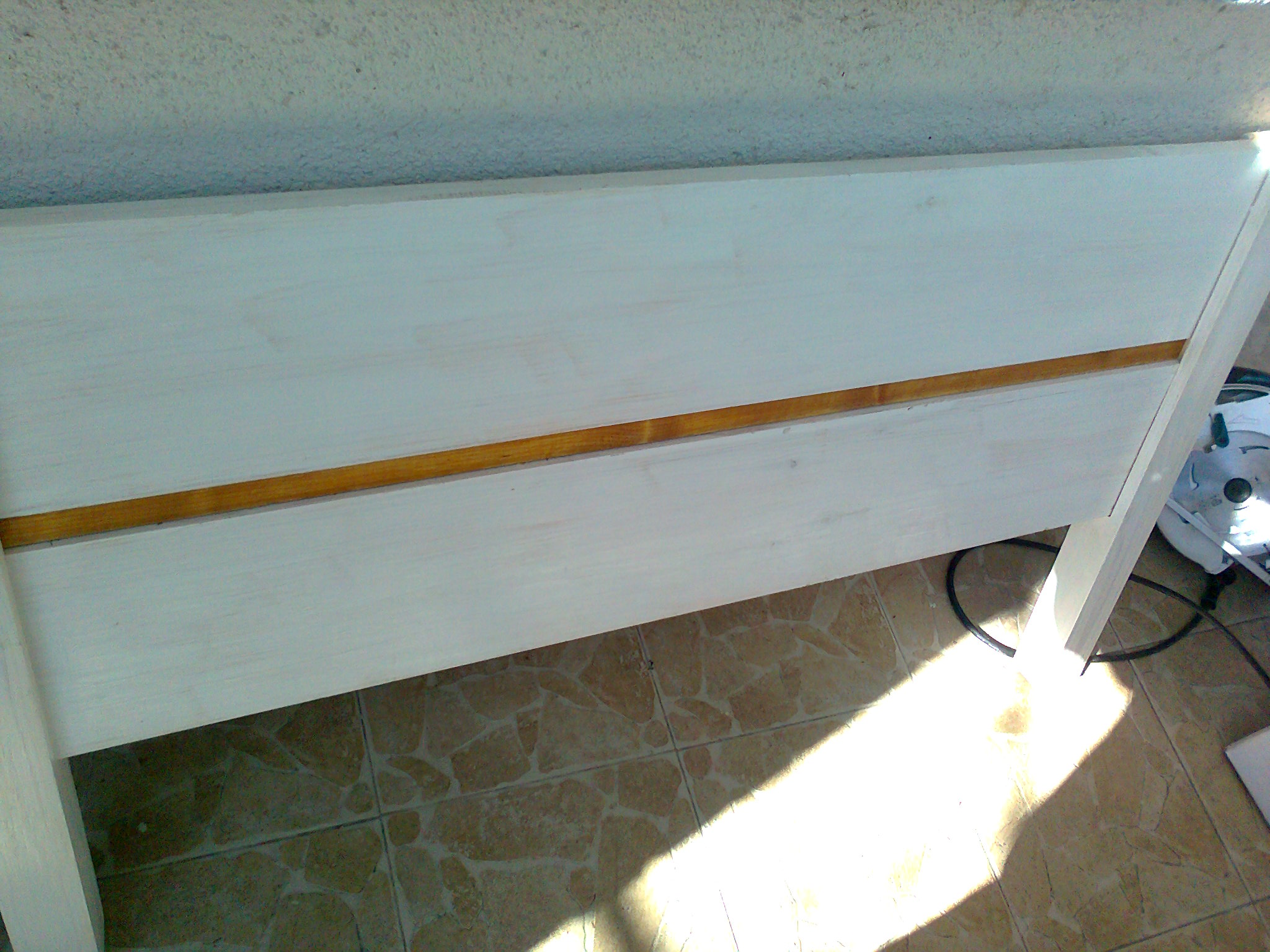

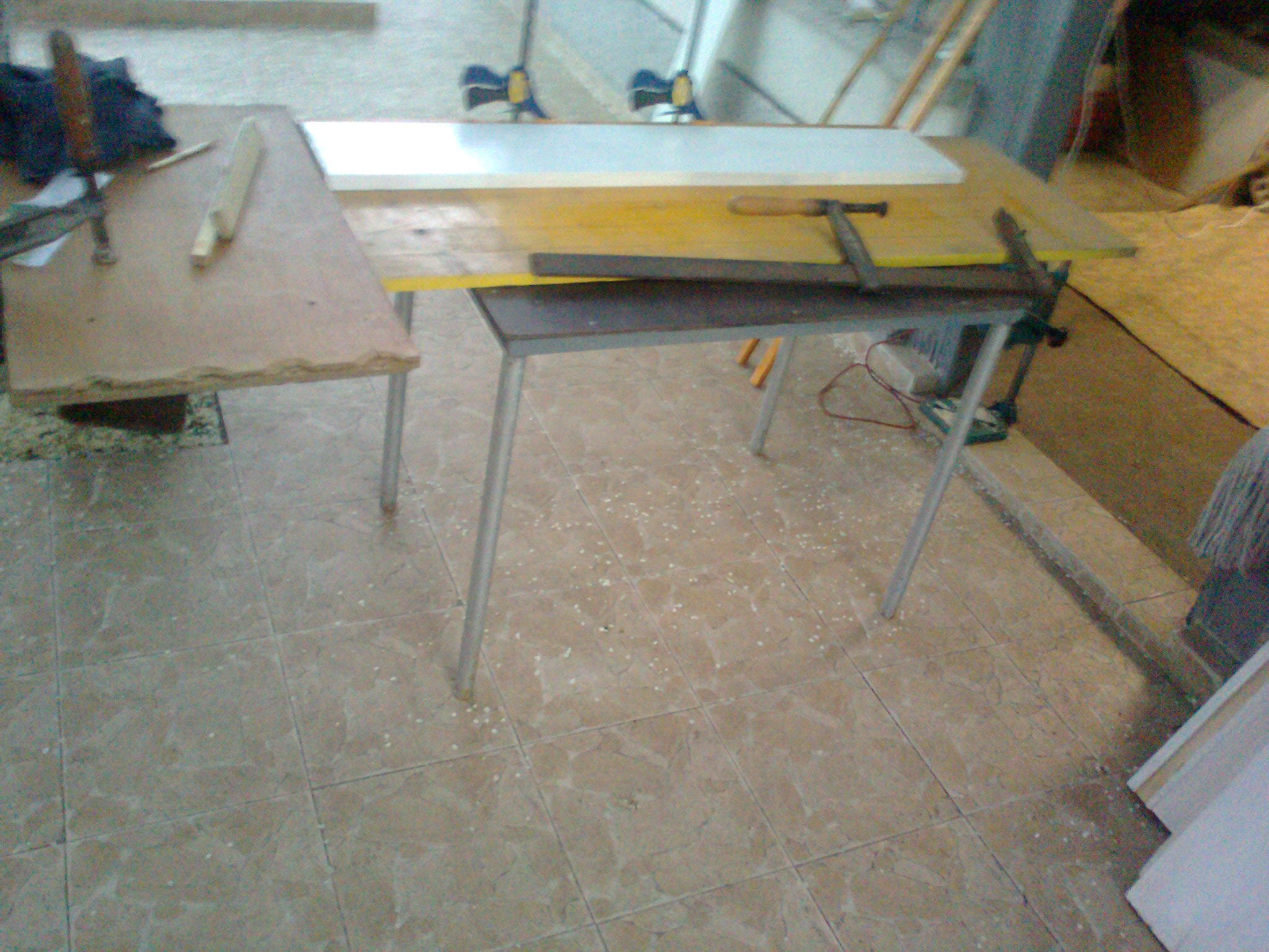

nikolson - майстор
Бях притиснат от времето. Работех след пет следобяд, до към 7-8 часа. Беше доста студено, а аз нямам работилница и правех всичко в мазето, мястото беше 1х1 метра. В четвъртък времето се пооправи и излязох на двора.

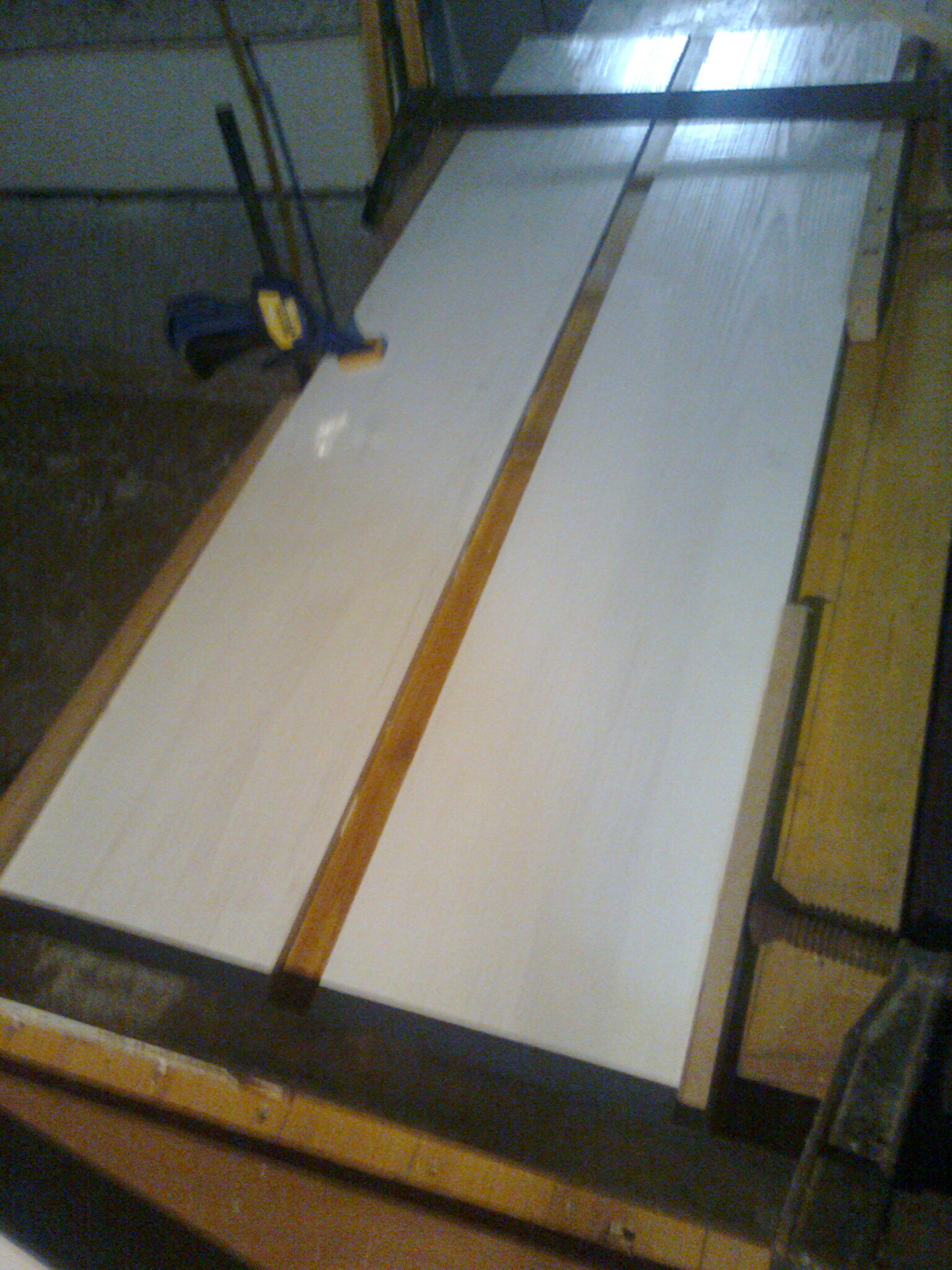

nikolson - майстор
Нещата започнаха да придобиват вид
Снимка0053.jpg малка табла
Снимка0054.jpg голяма табла

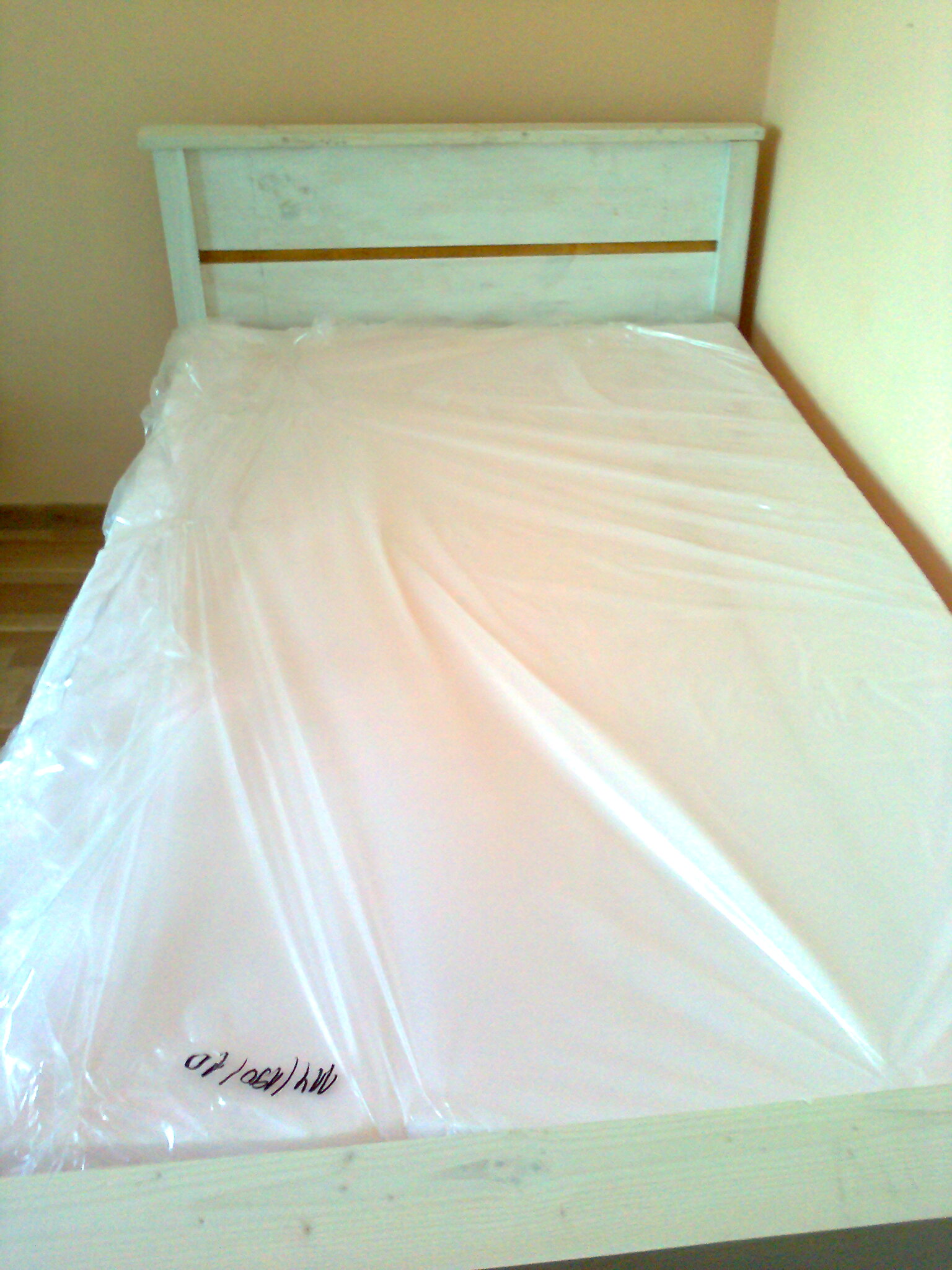

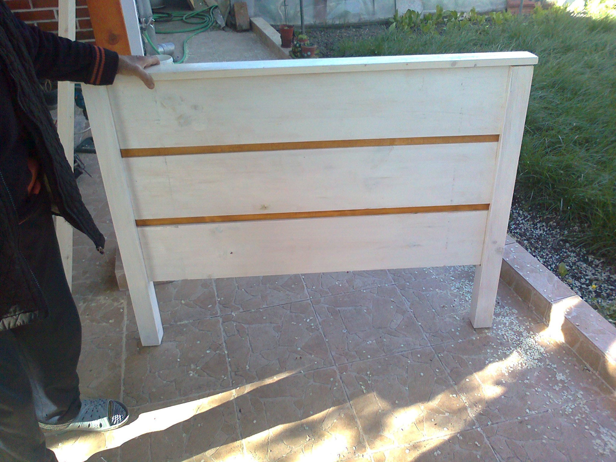

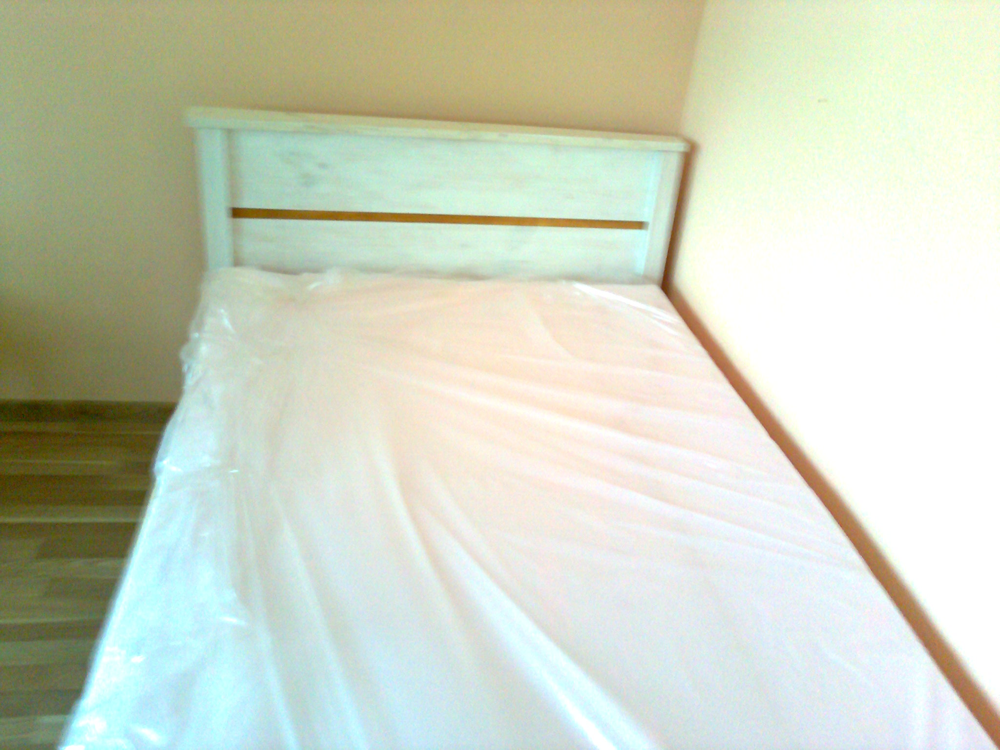

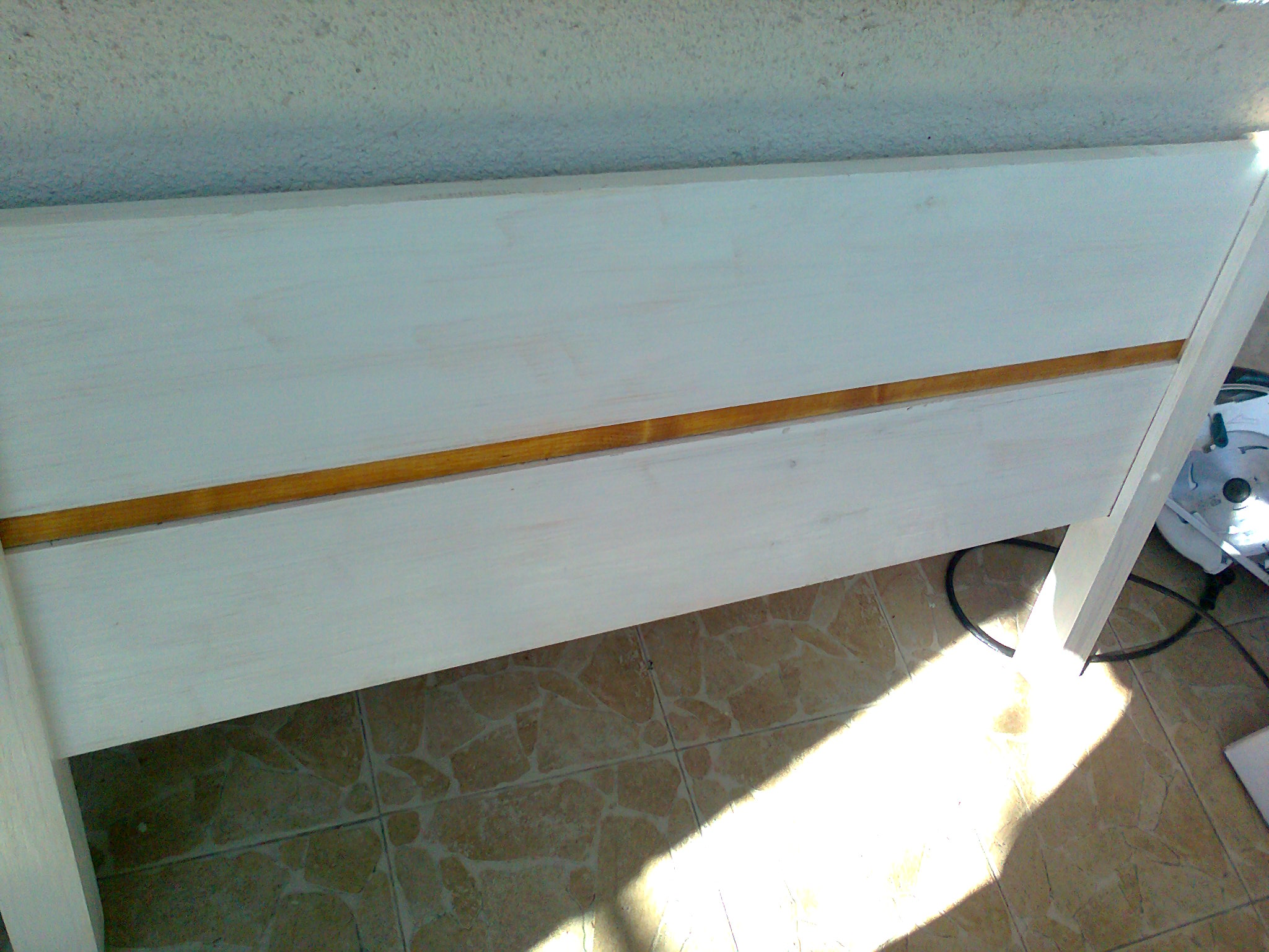

Дотук приключихме в петък следобяд. Следва сглобяване. Правих го сам и хич не ми беше много до снимки. Няма кой един винт да ти подаде, или поне с пръст да подпре нещо. Затова качвам завършеното легло.
Качеството на снимките е не много добро, защото са от телефона ми. :partyman:
bimbaeco - майстор
Хитро си измислил таблите и конструкцията. :drinkers:
