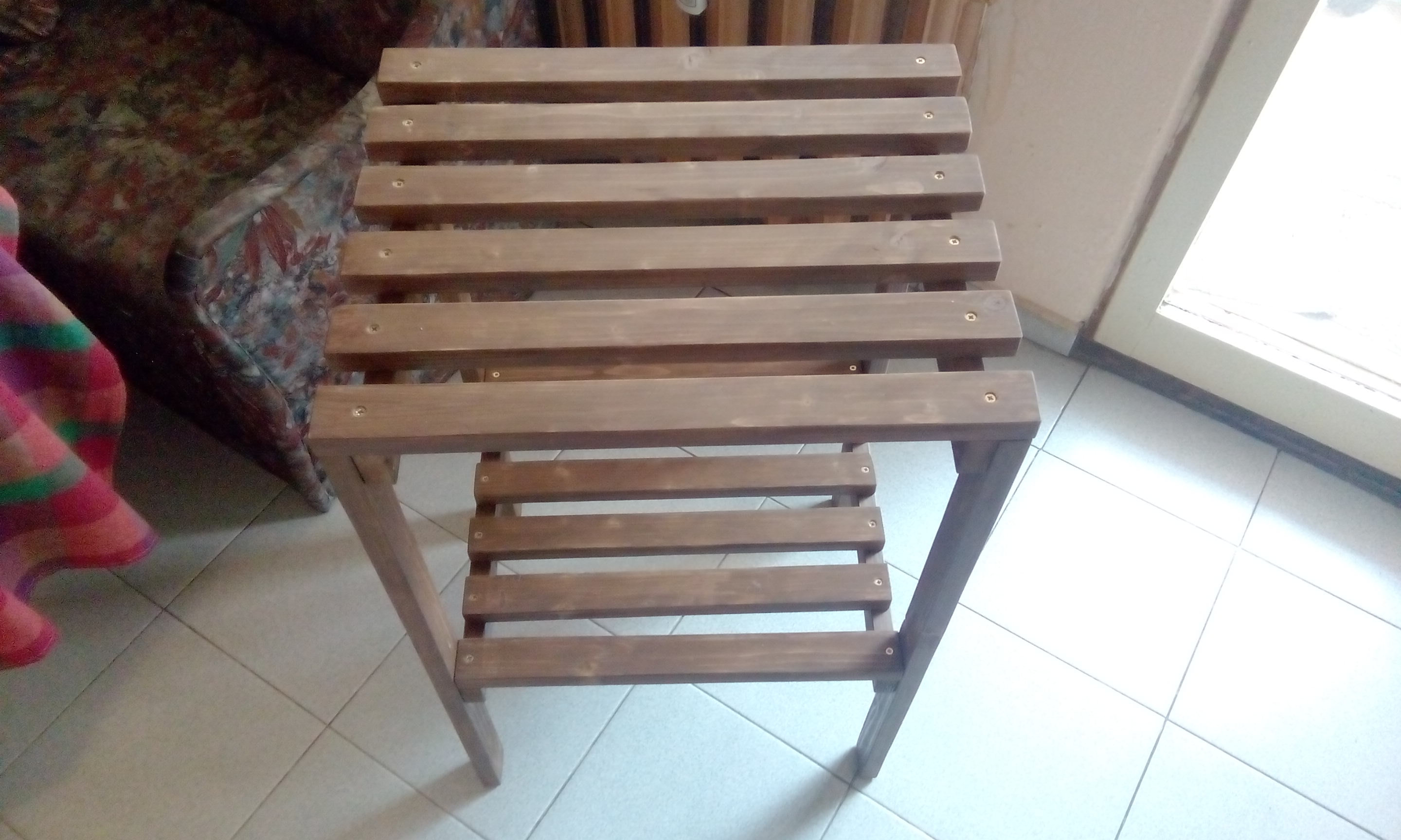

Не разбирам от дърводелство и доскоро нямах интерес... Попрочетох тук, гледах разни клипчета, та ми стана интересно.

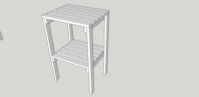

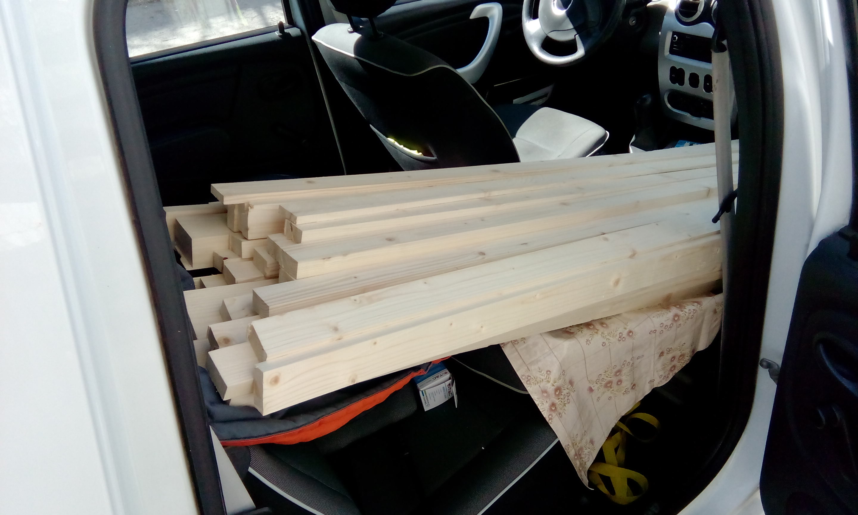

Появи ми се нужда от малко рафтче за остъклен балкон. Мислех за вариант "купи си сам", но пък реших да пробвам "направи си сам".

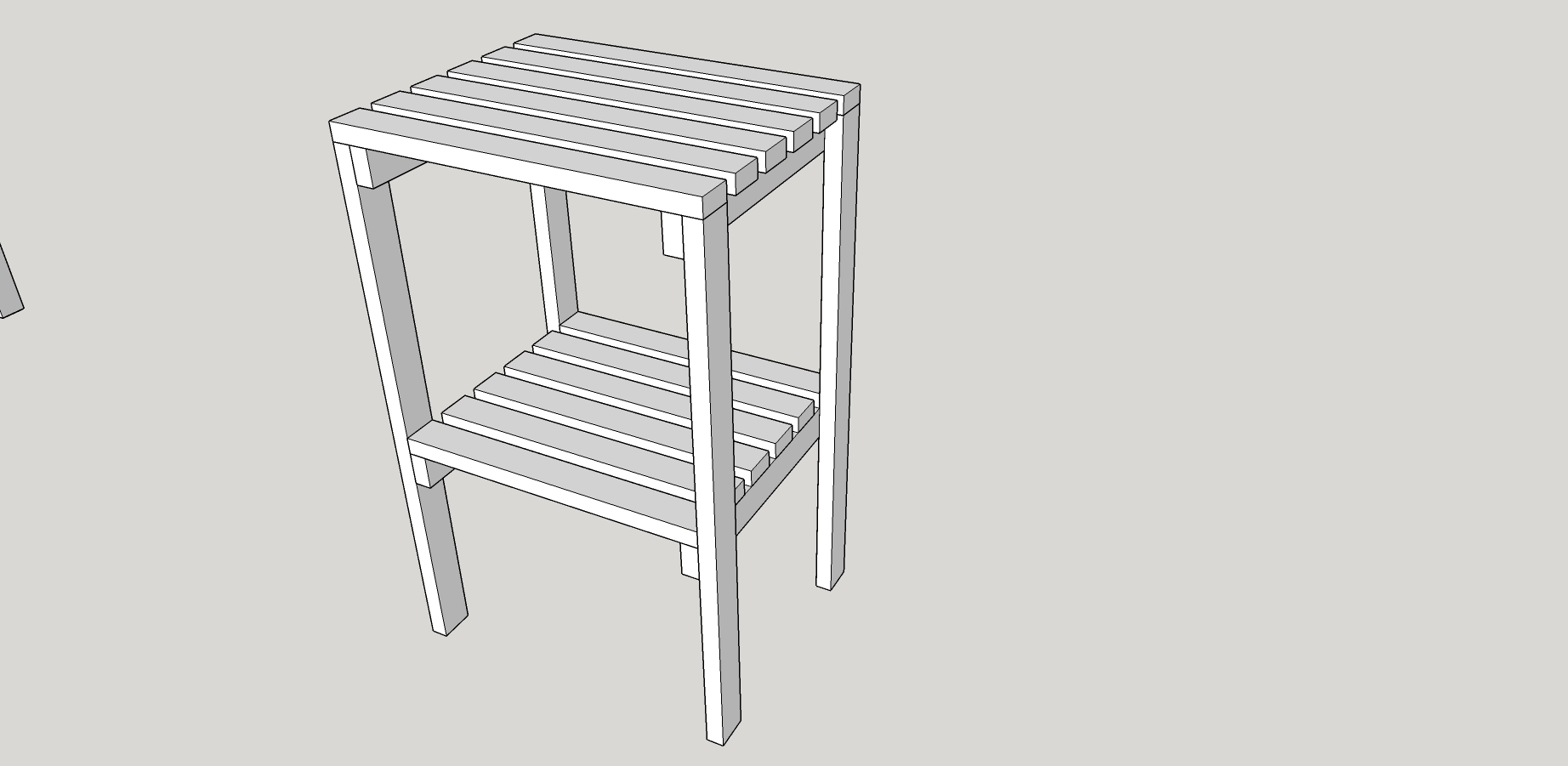

От скоро разучавам и SketchUp

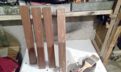

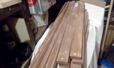

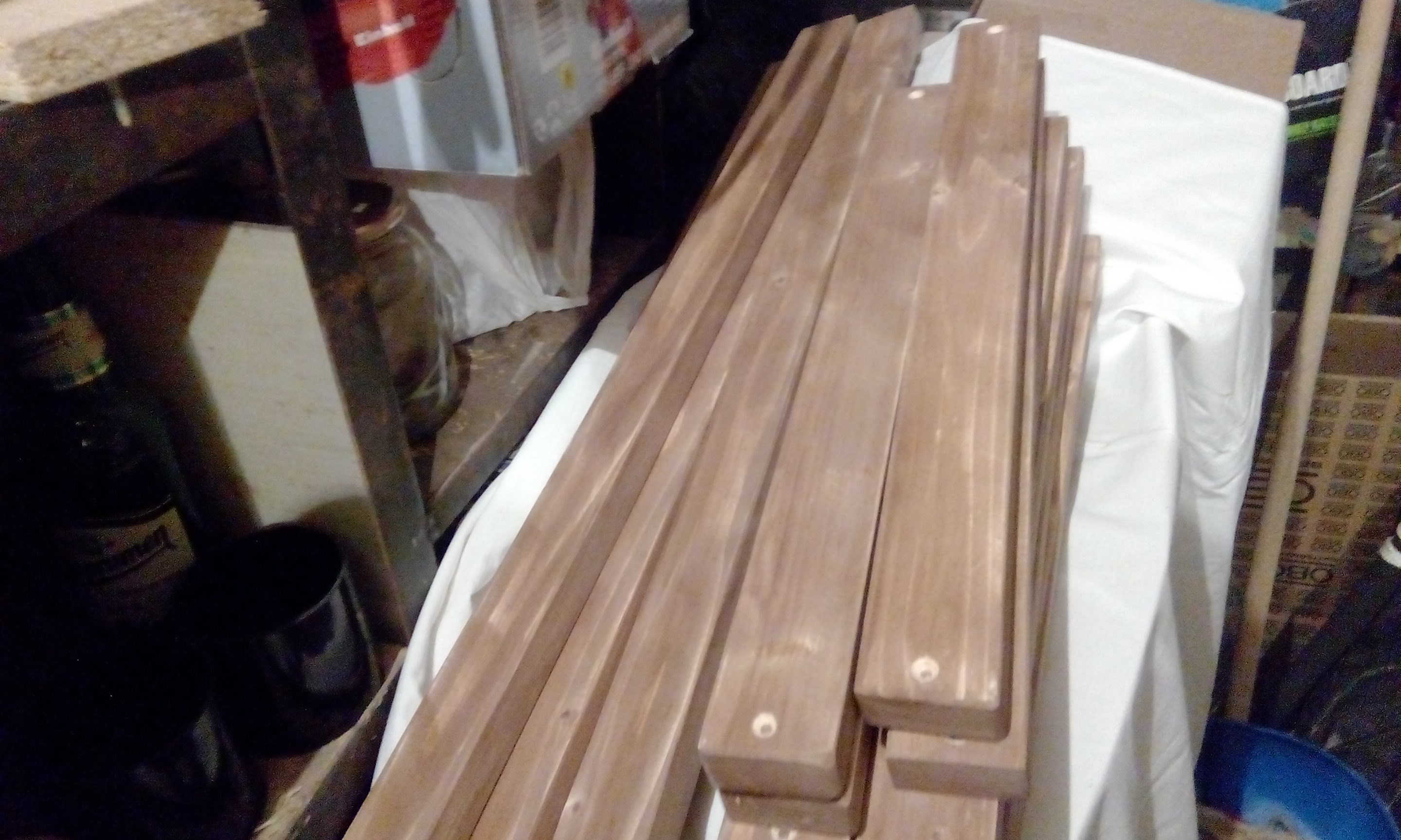

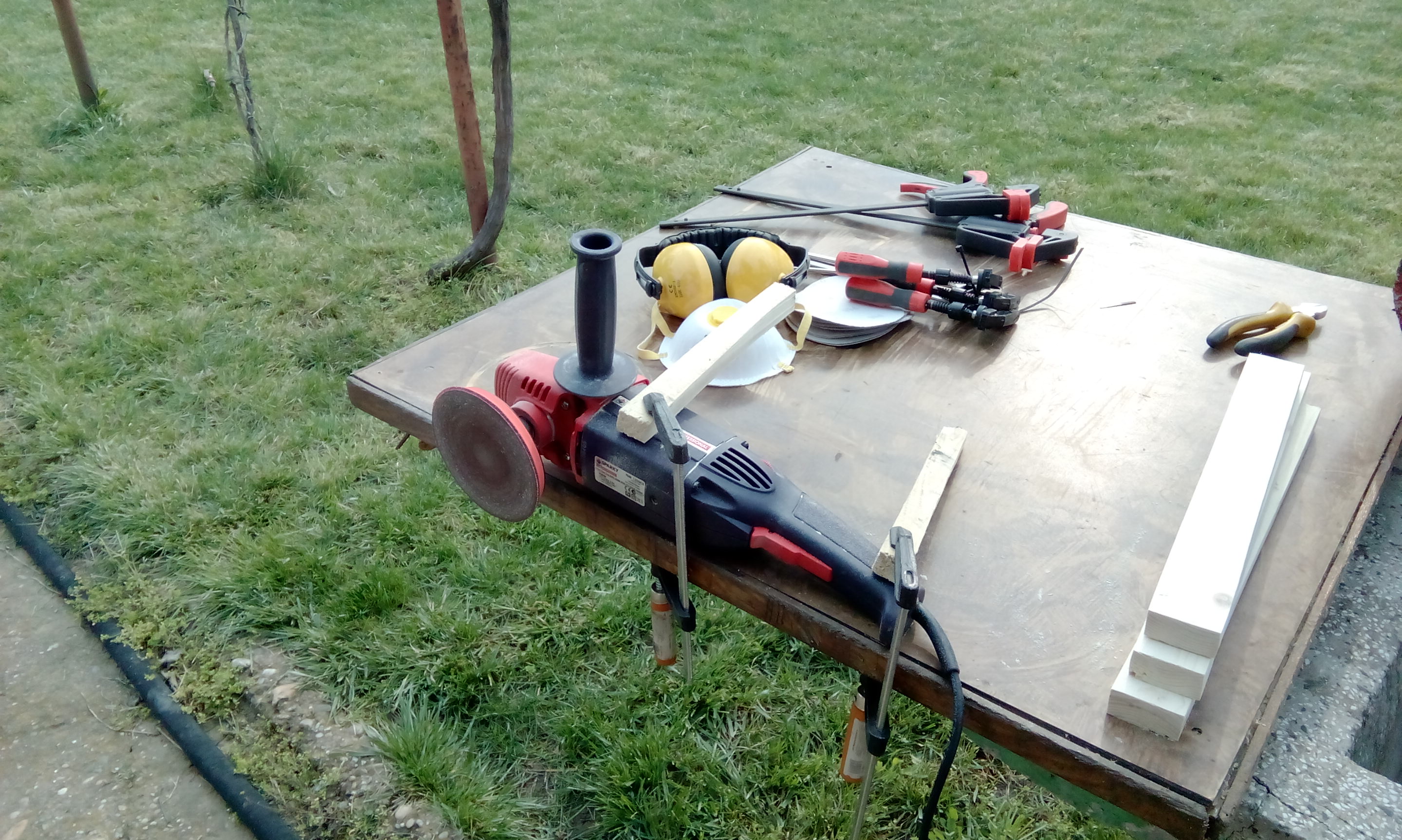

Понеже нямаше калиброван сух материал се възползвах от "обади се на приятел". Купих с дебелина 5см и свободна ширина. След малко работа излезе това. Взех повече с идеята, че ако ми се получи ще опитам да събера и още нещо.

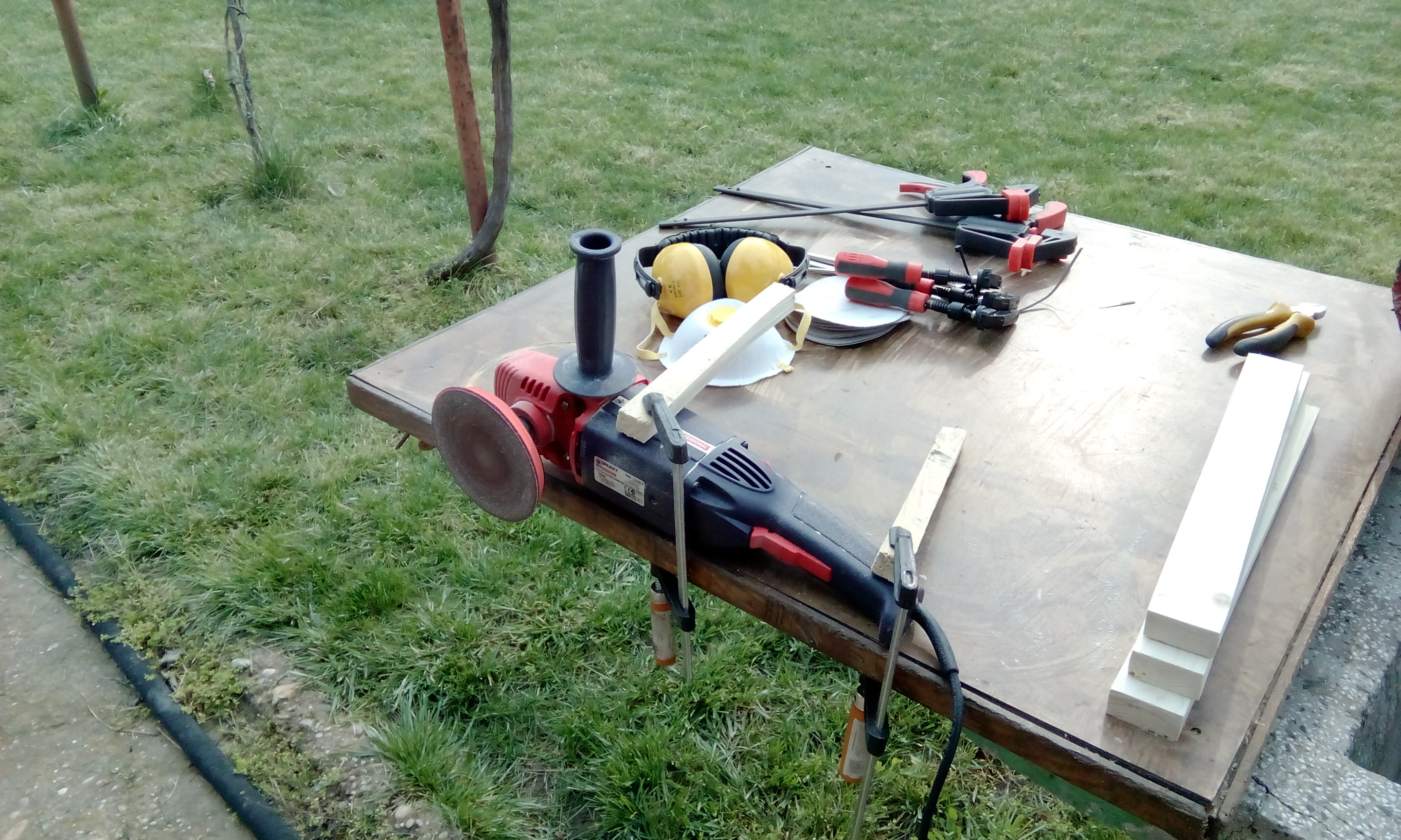

Шкуренето в мазето не беше добра идея. Нямах и достатъчно време за шкурене на ръка навън. С наличните инструменти стигнах до тук.

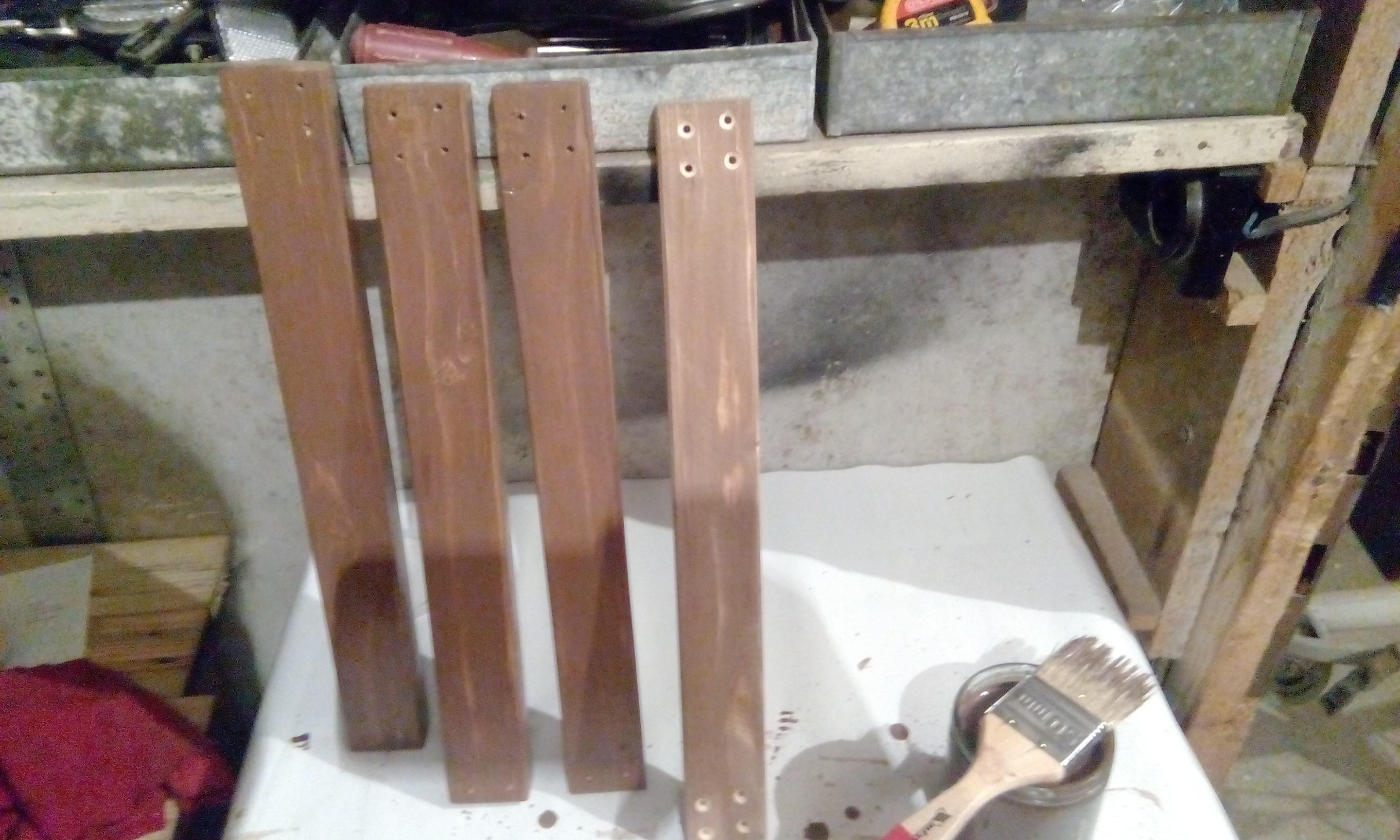

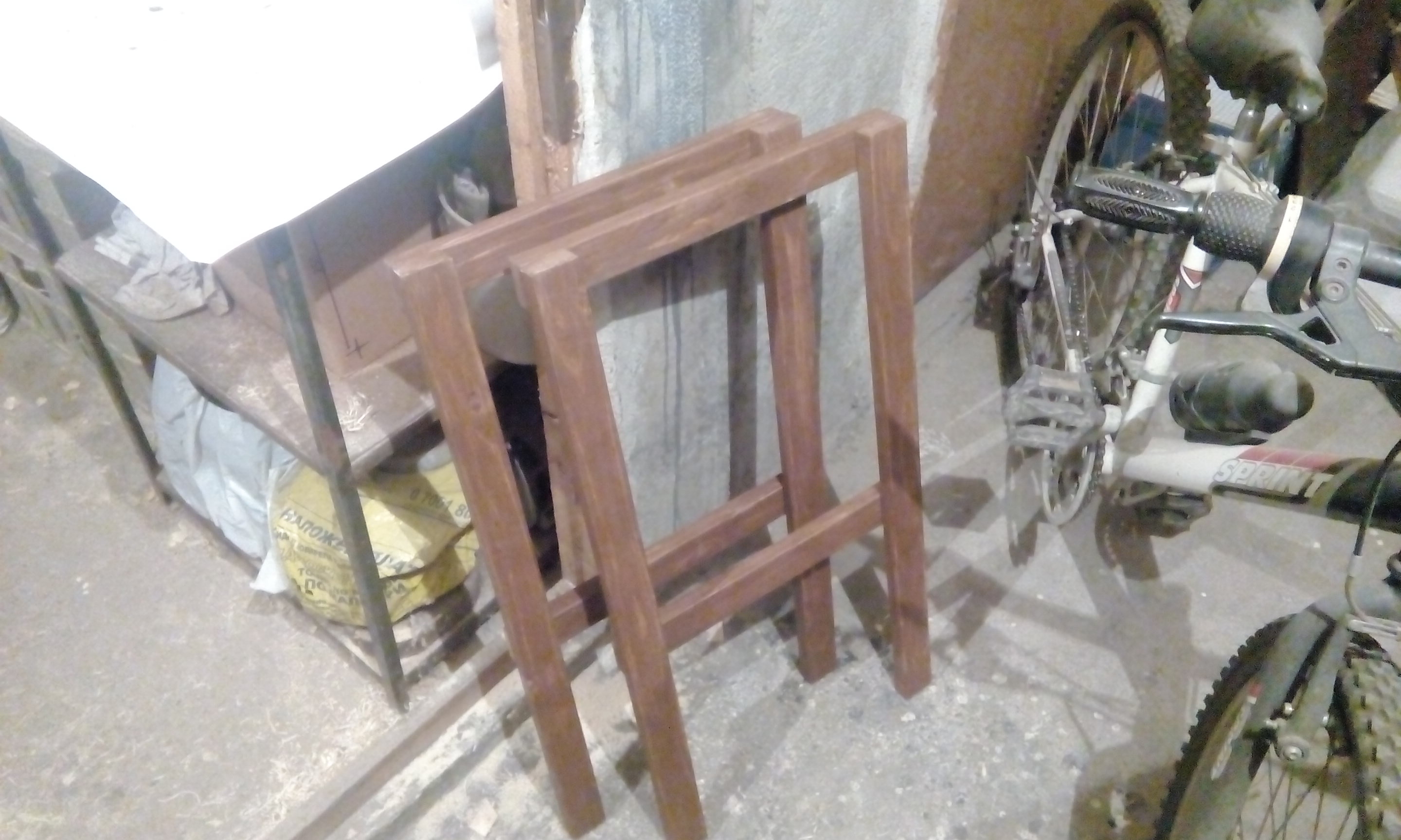

Обратно в мазето. На първата дъска измерих и маркирах къде да са отворите. От нея пренасях на другите. Не станаха както очаквах, но остават скрити.
След първа ръка лак, разпробити, шкурени на ръка(шкурка 180)
После лакирах още 1 път.
Продължава...
nbr - специалист
Продължение

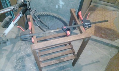

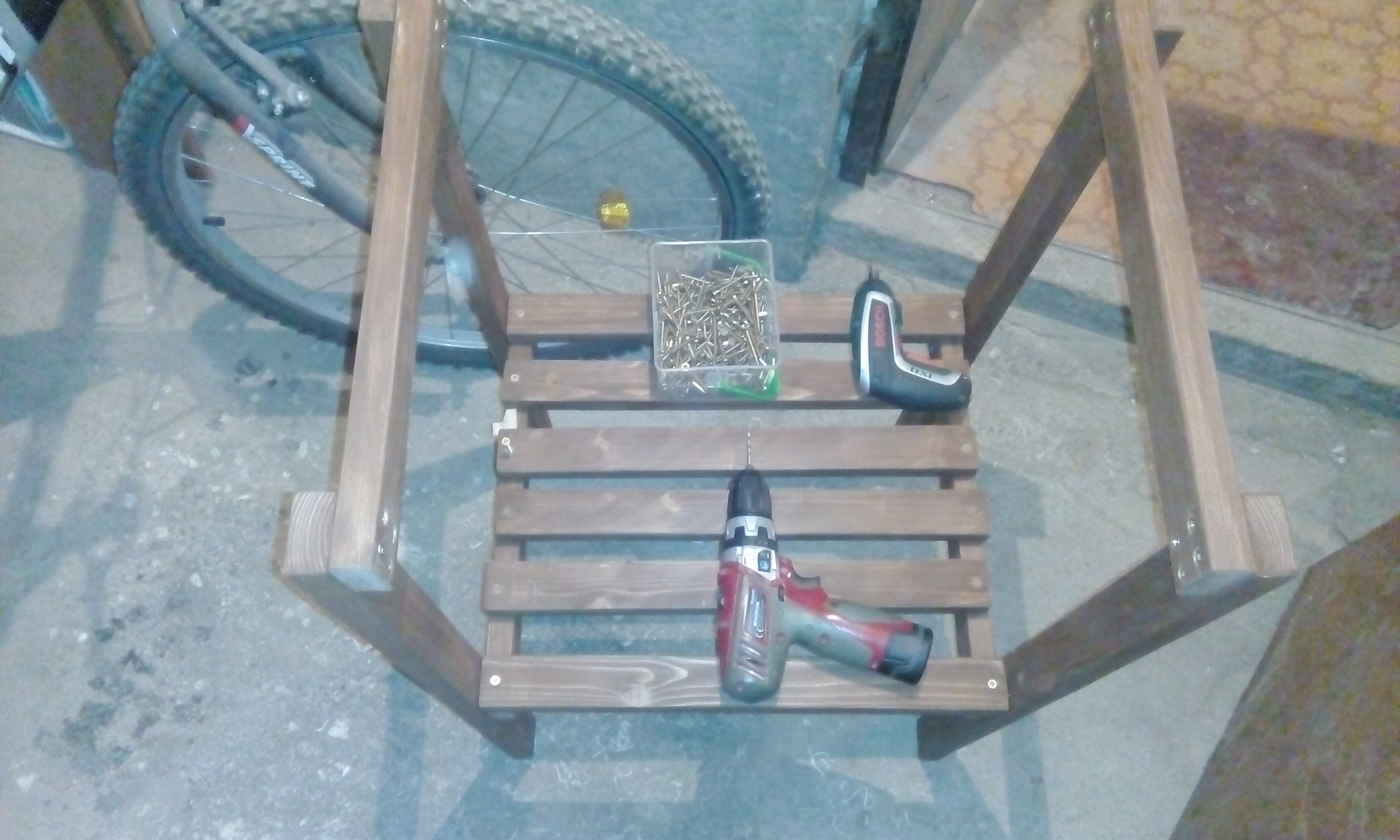

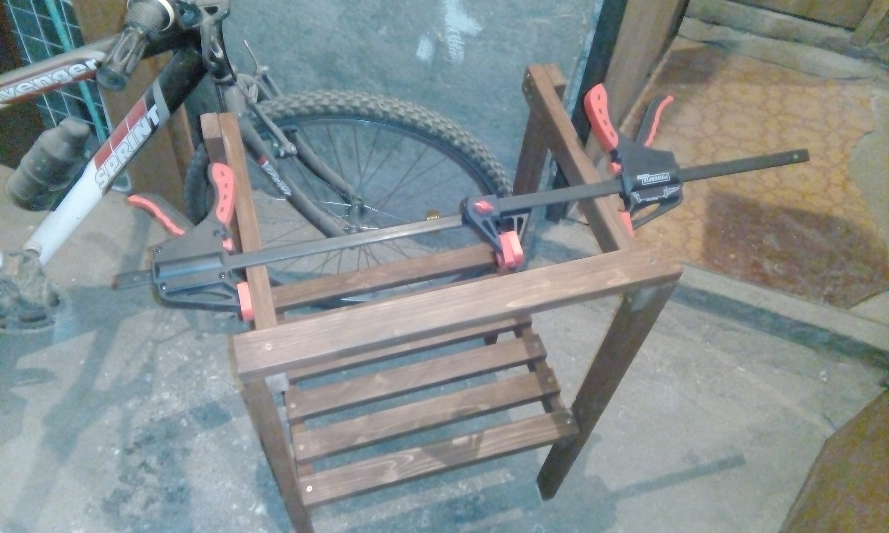

Сглобяване
Изрязах от отпадък парче, с което лесно да пренеса еднакво разстоянието между дъските. Беше тънко и се счупи, но свърши работата
Беше се поотворил отгоре и не ми стигаха ръцете

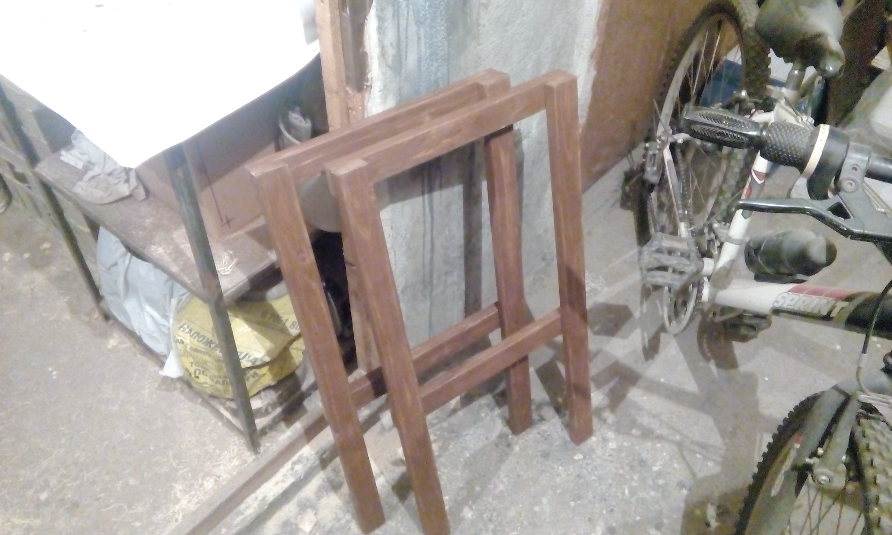

Получи се това
Направата се оказа по-сложна от чертането на SketchUp. Лака е Орех от Лидл и очаквах да е малко по-светъл. Има си забележки, на плочките куцаше с 4-5мм(но не падаше ;). На балкона е ОК, натоварих го и не се счупи. Върши това, за което е направено.
Доволен съм!

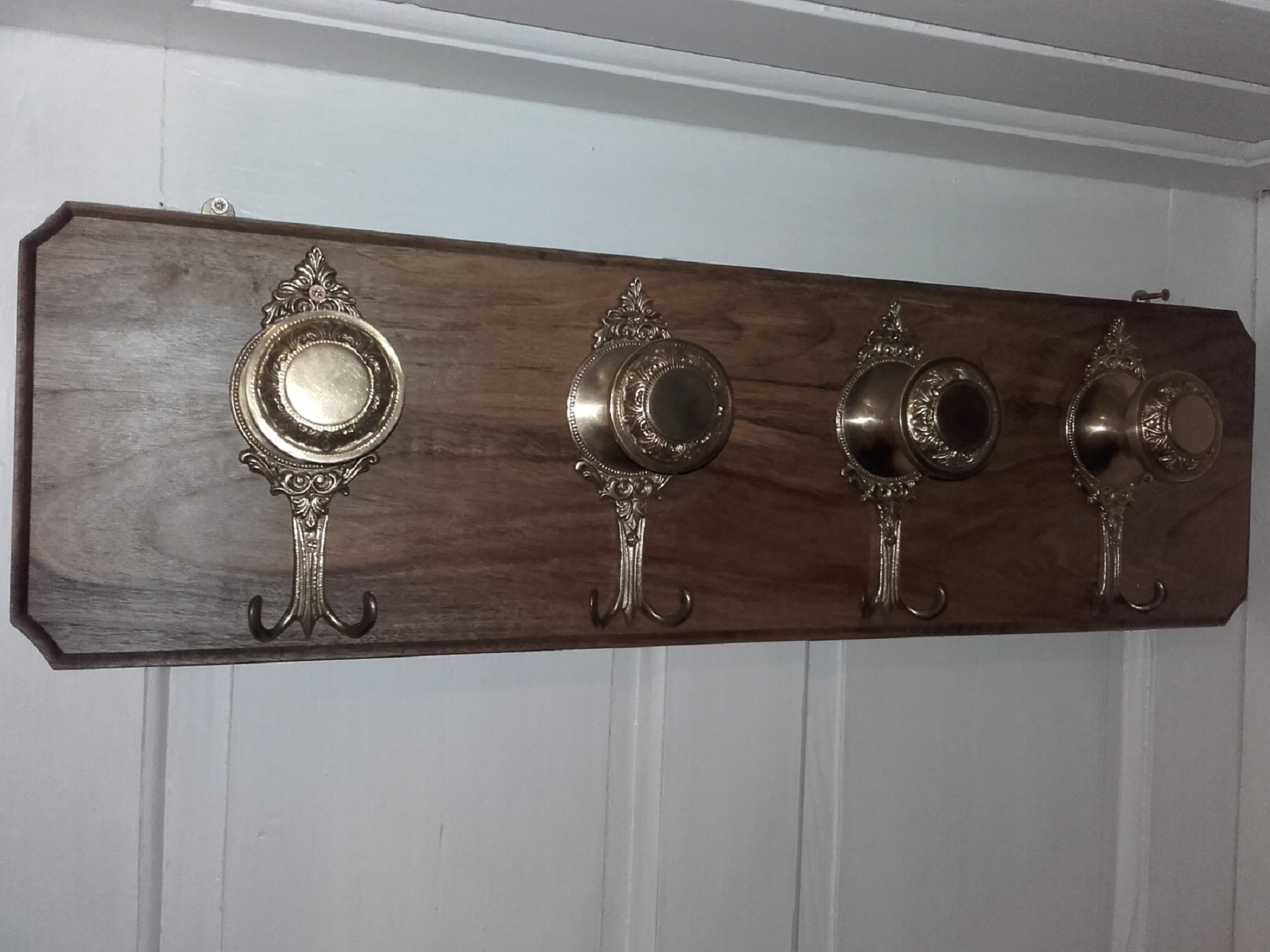

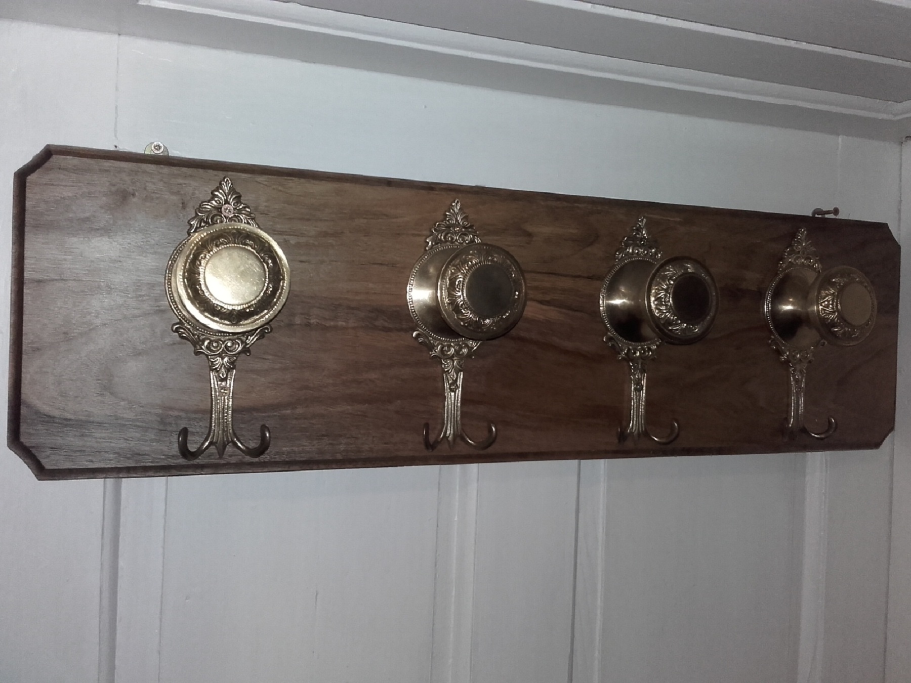

mavryt4o - майстор
Нбр браво и една семпла закачалчица от мен скована за няколко минутки от орех и месинг

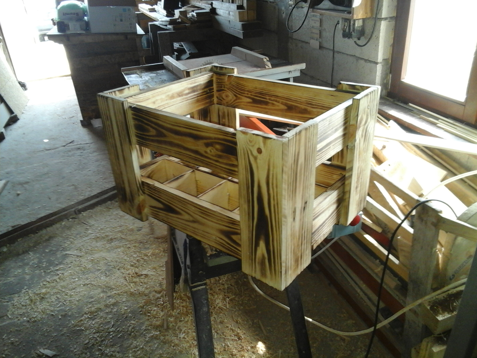

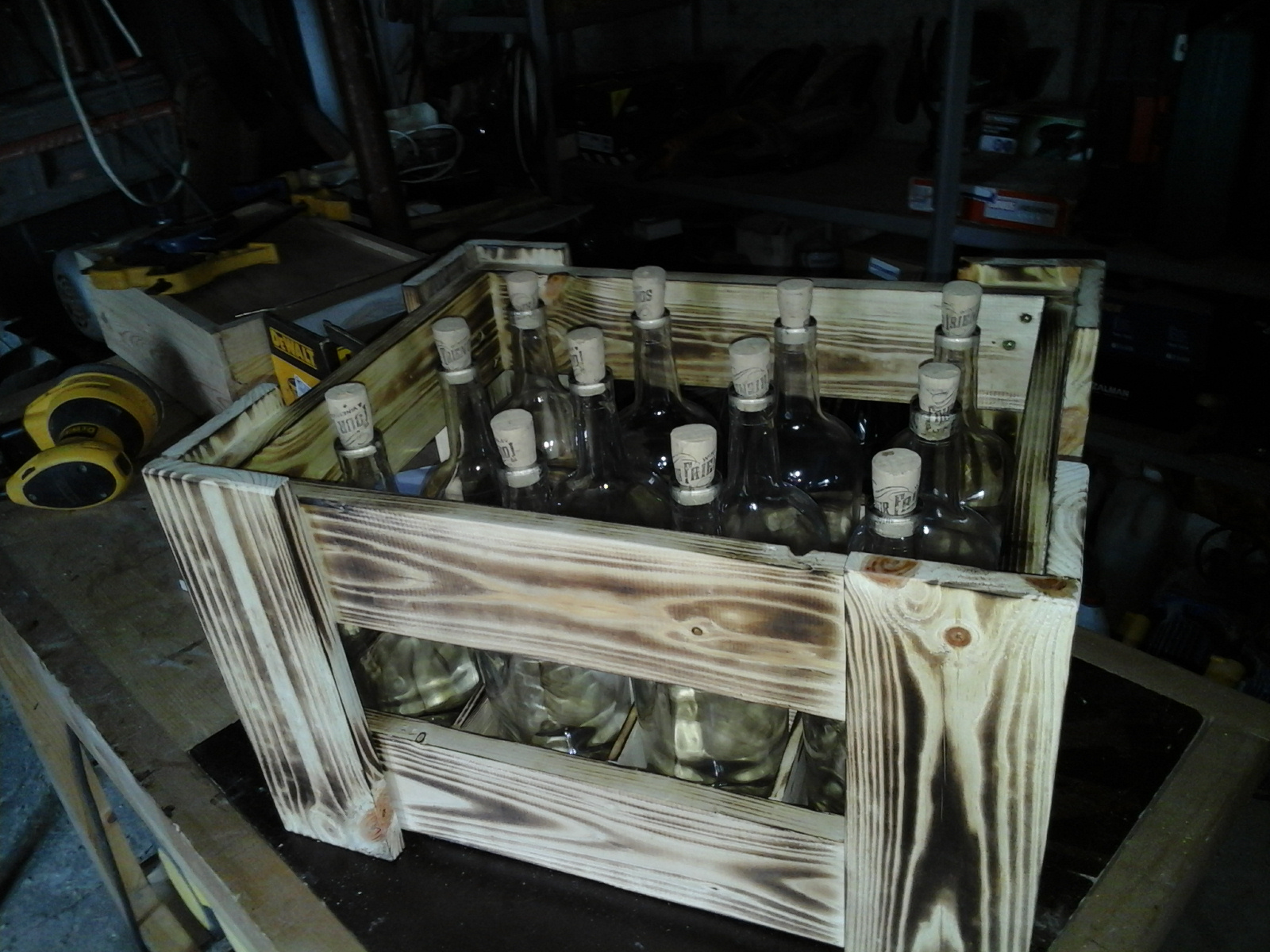

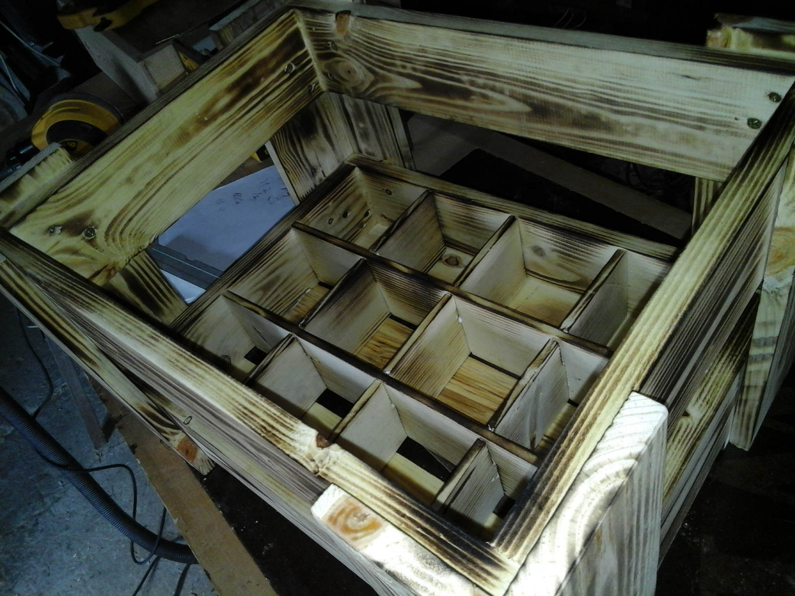

И аз започнах един проект тази неделя :
1 от 4 които трябва да се получат. Щайгите ще са по 12 бутилки общо 4 на брой. Но имах само 2-3 часа тази седмица свободни и успях само с една. надявам се до 2-3 Севдмици да покажа готовия резултат.
