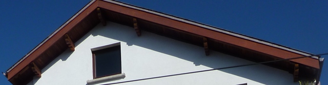

Трбява да правя челни дъски по 25 и 40 см, според вас, концептуално,кой е най добрия начин за слепване?
Мислех да подходя с Фестул Домино....
Приемам други концепции !
ПП Дали ще има проблем,ако слепвам различен вид материали- дъб и чам? :?
EDI - майстор
Първо трябва да оправиш кантовете за слепване, ама това си го знаеш.Най-бързо домино или бисквитки и лепило.Другото е фрезоване на нут и перо и с лепило.Става и с кръгли дибли и лепило.Става и с фрезоване с фоберка и фрезер за челни сглобки.Според мен направи нут и перо, ако имаш фрезери и си купи туба ТАЙТБОНД III.Иначе домино или бисквитки.

Фитилчо написа:
Такам....
Правил съм точно 40 см със "Домино" и вече десета година държат.
челни дъски.JPG (60.83 KиБ) Видяна 1947 пъти
Само ще трябва да си приготвиш достатъчно количество стяги, за да можеш да ги събереш.
По-дългия скат при мен е повече от 6 метра и проблема със стягането беше сериозен.
Фитилчо - майстор
Благодаря и на двамата !
Точно в същото положение съм, дългият скат е 6390 мм и това ме притеснява точно .
Разполагам с домино и бисквиДи за него :)
Абрихт,щрайх,циркуляр. Шпиндел фрезата ми към момента е без никакви инструменти и фрезери и глави за нея, нямам време да ги чакам, а тук не познават парите :wink:
Евентуално Оберфреза,но нямам маса за нея ... :|
Ще купя изсъхнал чам, изправям на абрихта, след това щрайх за успоредната страна, абрихт отново за челата и слепваме.
Тайтбонд 3 задължително, Домино бисквиДи и много стеги :mrgreen: които ги нямам :lol:
