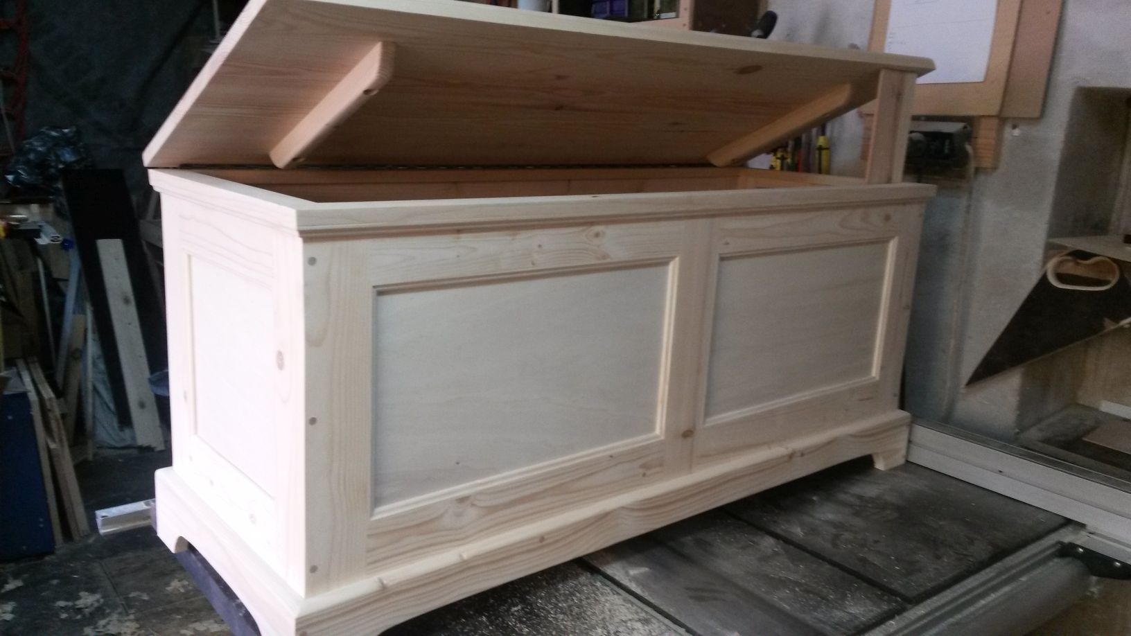

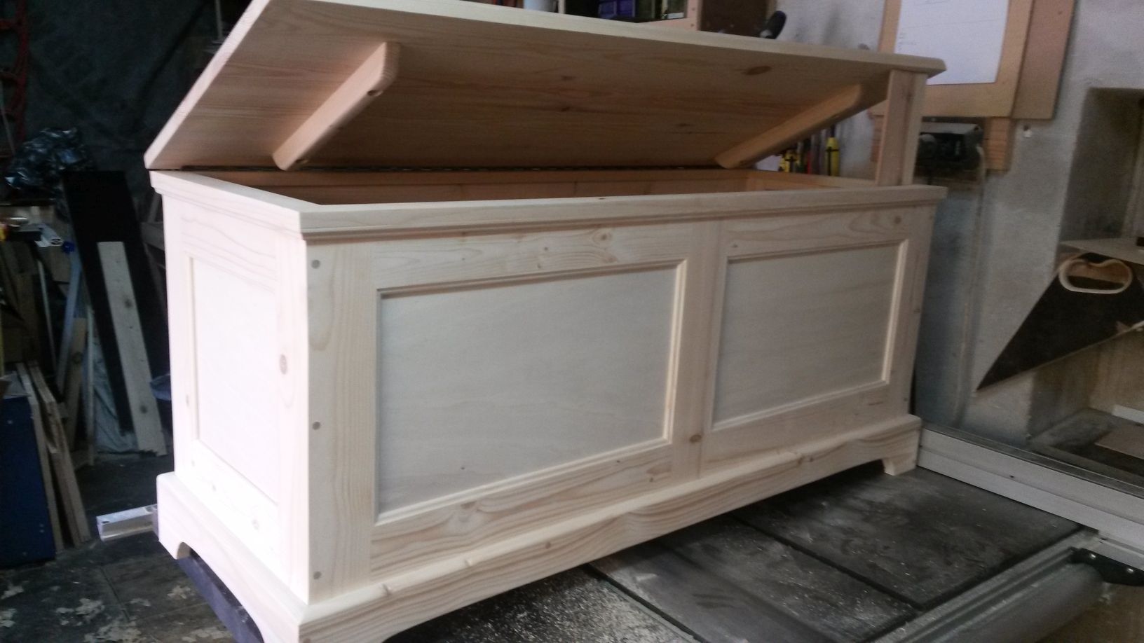

След дълга пауза най-накрая и аз направих нещо:
http://woodbg.blogspot.bg/2016/04/blog-post.html

Сандъка (кивота, според един филм) е станал страхотно и удря по самочувствието на любителите. Зачетох се и научих че въпросните капи служат за да пазят дъските да не се изгънат с времето. Това изгъване избягва ли се ако дъските са обработени да не поемат влага или не помага?
Много ме впечатли и обилния снимков материал направен в подходящи етапи от работата. Който е пробвал, знае колко е трудно.
Алън - браво! Лъжицата трябва да почне да се ползва за да си "поеме мазнината"

Мерси, момчета, радвам се, че ви е харесала.
Ванка, за момата е, но не за чииза, а за играчките
Лиско, и аз съм любител, така че няма как да удрям по самочувствието на любителите. Целта ми е хората да видят, че не е трудно и да си правят разни неща сами - затова са снимките и текстовете.
Лаковете намаляват свиването и раздуването, причинявано от промените във влажността, но не го неутрализират напълно.
Като някой каже че нещо му се е спукало, много често чувам съвети от сорта "прасни по-дълги видии и ще заспи". Не е така, цаката е конструкцията да позволява движението, а не да го спира. Ако са направени правилно мебелите, надживяват и майстора и децата и внуците му.

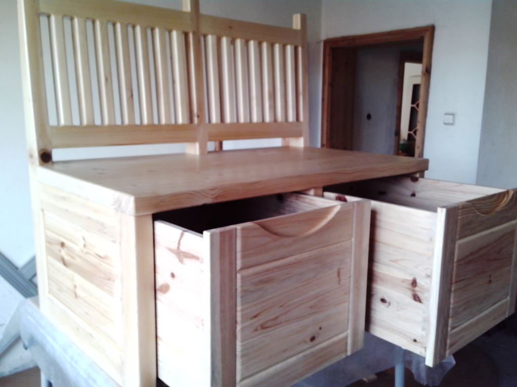

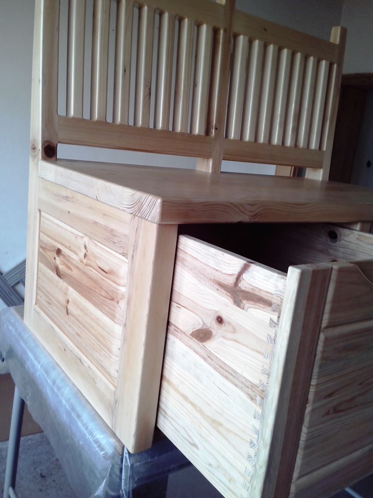

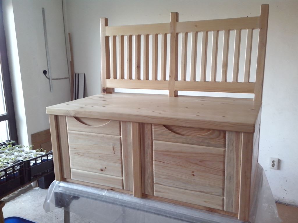

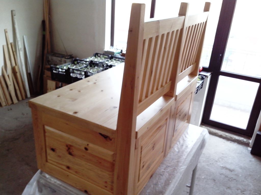

Тъй като скоро завърших половината от един проект, реших и аз да кача няколко снимки.
Ако някой прояви интерес как е направено ще направя повече снимки при събирането на другата половинка.
