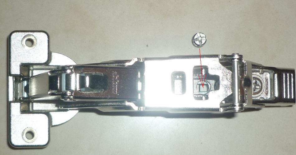

ribnikolaevi - майстор
Една панта или е дефектна, или аз я дефектирах, ако може помагайте:
Това винтче изпадна и няма връщане обратно. Или поне аз успявам (като метален пъзел е). Какъв е чалъма?
shadowman - майстор
Тва май е винта за реглажа, ако не е чупен не би трябвало е проблем да се навие пак.
Той е, да, не е чупен, но има накрая си една шапка, която пречи да влезе директно. На нормалните панти го вкарвах настрани отдолу, но тук не става номера.
maroka - специалист
ribnikolaevi написа:
Пробвай го пак отдолу, като навивай обратно на часовника. Трябва да захапе резбата.
