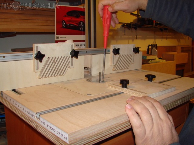

estorm - специалист
Хора кажете къде ги има тия водещи профили с малките затягащи врътки ?
Гледах онези на Роси и Балкан Юг ама тия са по лесни за монтаж.
ZEDYCUS - майстор
ZEDYCUS
Можеш ли да снимаш от близо профила на канала( с едни размери) и да кажеш от къде го взе . Че са голям проблем за намиране. Все трябва да ровя по пунктове за скрап.
colyo
В момента съм на работа, но май помня размерите. Външни габаритни размери 15 х 8 мм, вътрешна ширина на канала 12,5 мм, ширина на цепката 7 мм. Купих ги от Мастерхаус-Бургас. Има и двойни по 5-6 лв/м. http://www.masterhaus.bg/bg/page/contacts.html
По препоръката на колегата Кольо, в Пловдив ги намерих в Маркита, 2,5 метра за 7лв, заедно с кукичките за пердето. Врътки с резба продават на доста места, а за канала използвай коларски болт, на който квадрата минава в тясната част на канала, главата после на шмиргела ако е по широка. :partyman:
estorm - специалист
Евала хиляди благодарности! Уж прочетох всичките страници по темата а съм пропуснал това. Само да си направя шейната и линеала на циркуляра и ще си спретна една чупеща се масичка за оберфрезата. Тъй като имам място реших да не ползвам плота на циркуляра а ще се възползвам от дадените в темата идеи за вертикално и хоризонтално използване на оберфрезата.

не откривам този профил/корниз ли е? - снимки или линк може ли?
10х
ZEDYCUS - майстор
В Маркита го водят ал. шина :? , въпреки че на найлона си пише ал.профил. Чак ми се сопнаха, че не е профил а шина. :lol:
Ето линк- http://markita.net/aluminievi-shini.html
vladilen - специалист
ZEDYCUS написа:
благодаря
ето и линка на производителя или вносителя, с малко размери макар и неясни
http://www.europrofile.biz/ценови_каталог.htm

griffin - майстор
колега врътките стават по лесно с боркорона :-) , ако си ползвал чам има опасност тия да се праснат при натоварване, по добре твърдо дърво или шперплат
nikolson - майстор
griffin написа:
От дървени дръжки за...каквото се сетиш-мопове, гребла, лопата... Бук, цена около левче, с боркорона, както казва Гриффин.
