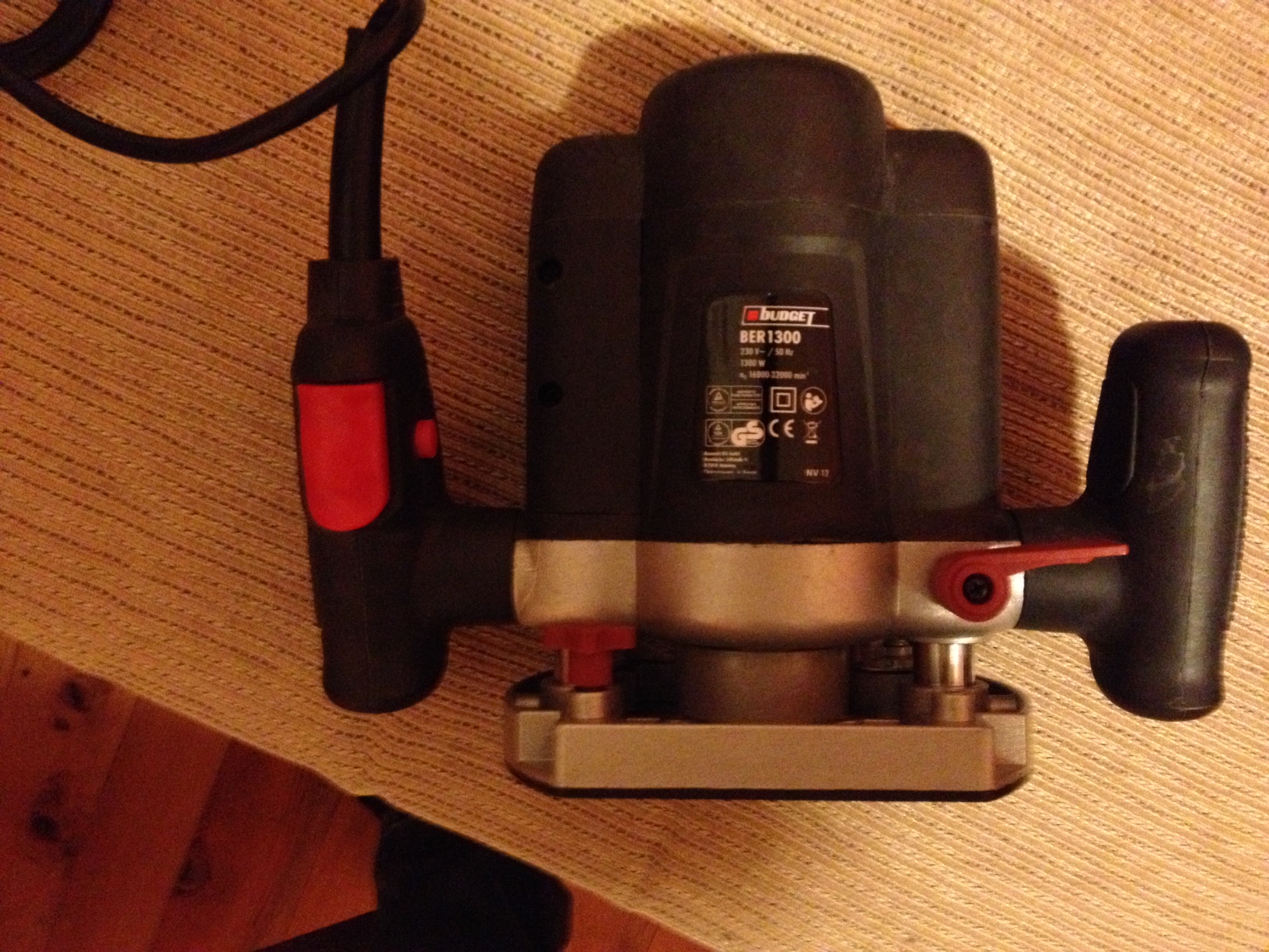

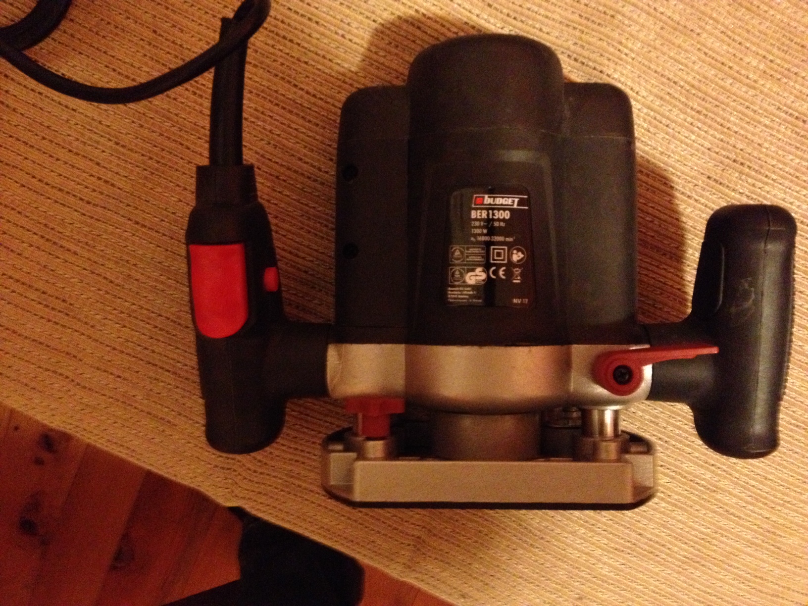

Дойде бе, дойде!

Не още.Снощи я донесоха. Само я разопаковах, щракнах 2-3 снимки с телефона и я поразгледах. Май открих един кусур, а може и дефект. Няма постоянно заключване на превключвателя. А уж има бутон.Не че имам маса, обаче я планирам. И не можах да извадя 6мм-та цангова втулка, която пише че е монтирана. Днес, след работа ще се занимая по- обстойно. :partyman:

Тя, и моята няма, ама я префасонирах, като махнах ключа от тялото и го изведох на масата отстрани.А на тази се вижда на дръжката копче, освен нещо да е прецакано.Иначе, ако я ползваш на ръка, по-удобно е да държиш големия бутон.Има и защитна роля донякъде този начин на работа.

Да, има, но не заключва, та ще се човърка.
ZEDYCUS - майстор
Това малкото копче трябва да се натисне първо, за да включи и голямото. Като предпазител е, да не тръгне като я хванеш за дръжката. За монтиране на маса ще е неудобно, решението едно ново ключе с лостче, някъде бях снимал на моята старата Блек енд декер как го бях побългарил.

Първото нещо, което трябва да направиш е да махнеш механизма за заключване- закрепен е с 4 винта и да си вземеш едно ключе 13 мм.

Аз проблема с блокирането на копчето го елиминирах с тиксо :-D .

То на тази фреза, дето копчето е в дръжката лесно с тиксо.Моята е 1020 ватовата и бутона е на корпуса.Известно време я кандилках с една стяга на бутона, ама ми писна и накрая го махнах и си сложих един свестен ключ от бойлер на масата.Към него монтирах още един контакт, на който си включвам прахосмукачката и така 2 в 1, като пусна машината тръгва и засмукването. :-D Сега обаче с новата прахосмукачка ще е май обратно, машината в прахосмукачката. :-D зависи как ще дойде разположението, че май мястото все не достига за добро разположение на всички машинарии.
