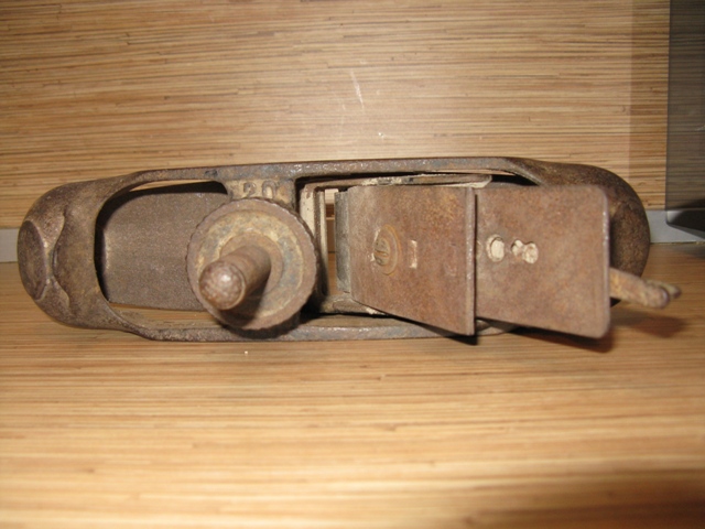

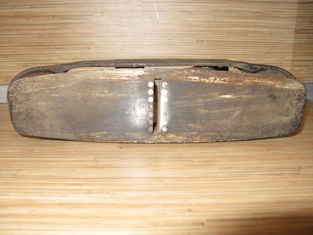

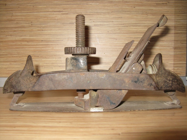

  • колеги, кажете две приказки за това нЯщо. вече 5-6 години откакто ми го даде един приятел, но нямам идея за какво точно се ползва. марка няма, само номер 20 се чете. интересно ренде, макар че тая страст гледам да я заобикалям засега. почти не работя с рендета, нямам много понятие от тях, та затова извинете ми лаишкия въпрос

Това не е ли ренде за дъги?
Тоя винт в средата като се навива да се променя дъгата на основата. Колегата беше показвал нещо подобно, но не запомних точно конструкцията как беше, но огъва ли се основата според мен е това :).

точно! като се навива или развива винта в средата, основата на рендето се вдлъбва или изпъква. гледам всичките му карантии май са си на мястото, само онова лостче което се мърда наляво или на дясно нещо е откачено. за какво се използва това ренде?
bimbaeco - майстор
Използва се за заглаждане на дъги и по специално вдлъбнати - изпъкналите може и с право ренде. Скъп подарък са ти направили, използваи си го със здраве.
Това е номер 113, но работи по същия начин.
