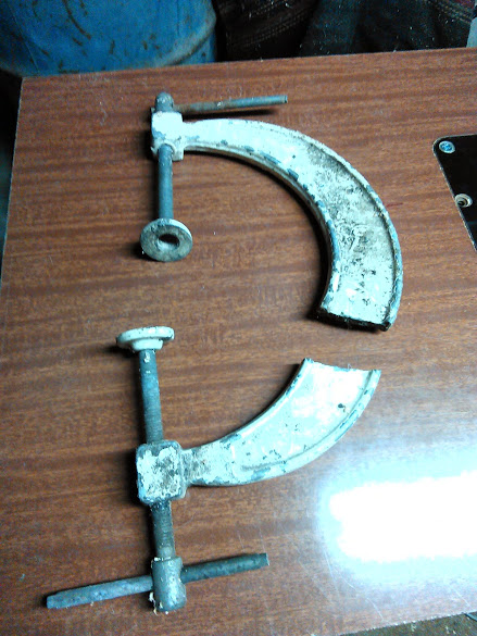

Дали бих могъл да си направя някакви СТЕГИ от тази бракувана стЕга?

griffin написа:Не виждам какво ще пречи малко работа с електрожена и малко заваряване и ще си направиш две метални, или ако ползваш само главите дървени.Лошото е че "тялото" е алуминиево

bulhomes2 написа:Мини при Топалчетата да ти го заварят!
Ха ха ха ха. Точно това не искам. По-скоро искам да измисля някоя "иновация"

Резбата като че ли е метрична, ако може да разглобиш това с резбата ползвай гайка после вцстегата, ако не може срежи правоъгълната част къдетоне гайката направи няколко дупки от двете страни и с винтове мисля че ще може да се имплантира в дървена конструкция. Мисля че е по лесно да си направиш свои глави от дърво и да ползваш шпилка, но щом си решил ползвай това което имаш.

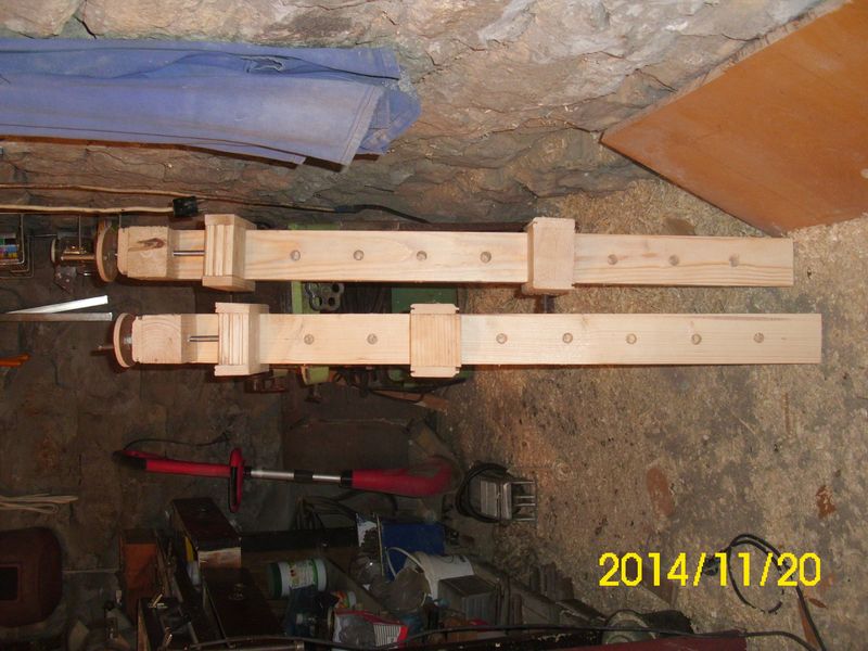

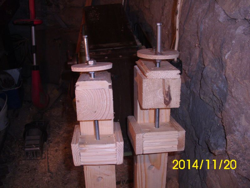

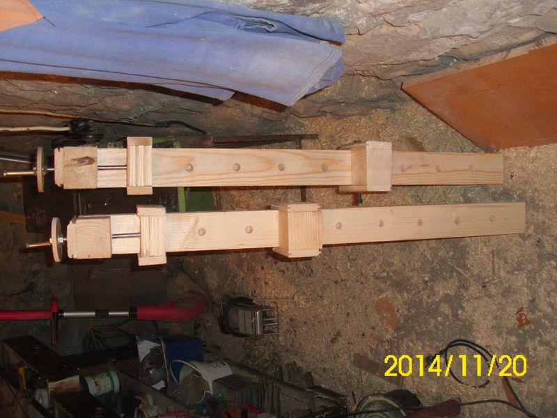

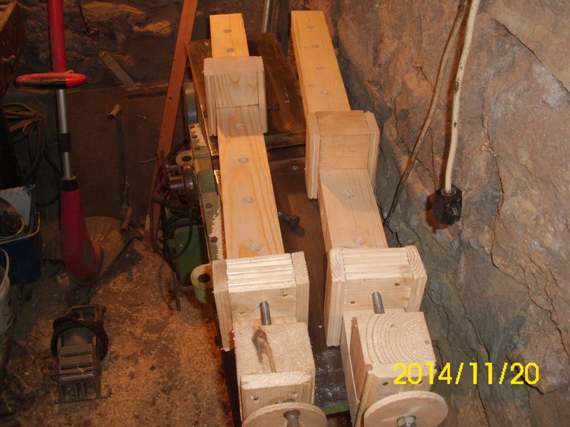

Eто какво сътворих и аз.Имах няколко парчета от ребра, малко къса лампериика, от навесите дето правих лятото и реших, че няма за какво дуго да ги ползвам и, казах - ще стават стеги.А и ще ми трябват да залепя някой друг плот. Тук трябва да кажа че изцяло изкопирах тези на grifin
