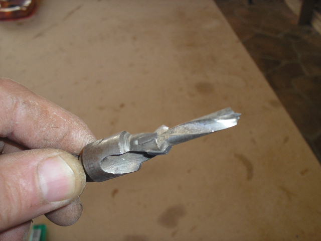

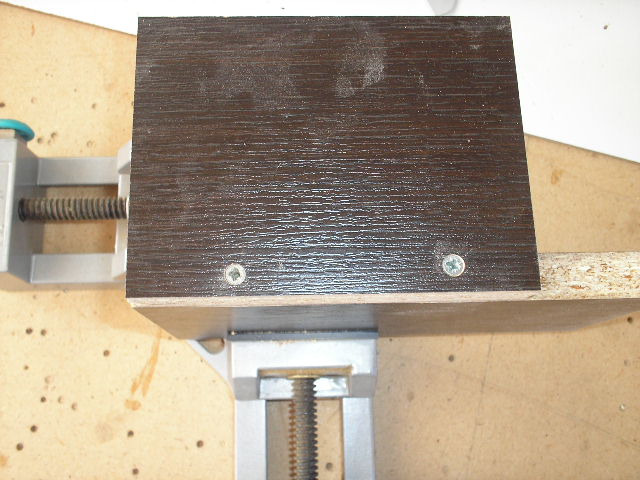

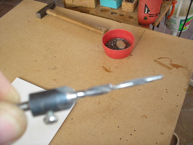

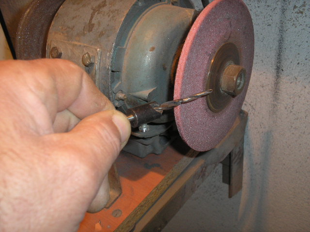

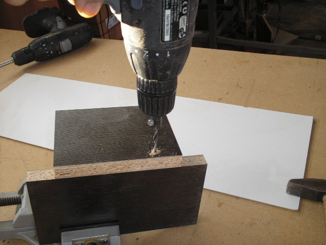

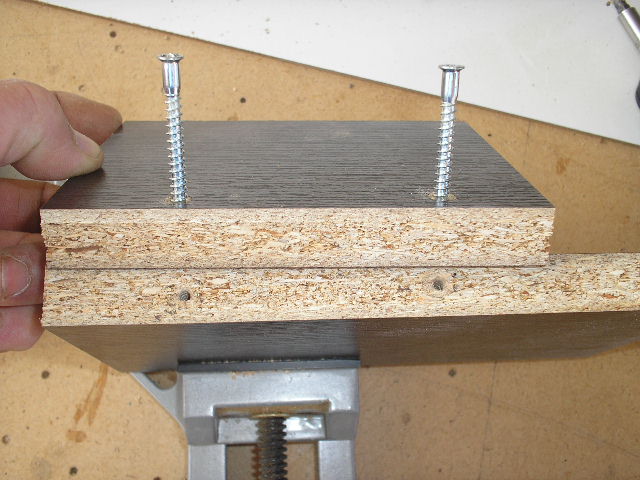

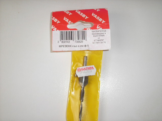

В духа на форума НАПРАВИ САМ. Измислих това свердло за евровинтове,което върши работа за скромната сума от 4 лв.
НО 100 бр евровинтове струват 10лв-размер 5 по 50
1000бр види :)
Заточването става на 20мм от края на фрезенга към върха на 3,8мм
след събирането няма пукнатини
събиране
пробиване
точене
купено за 4 лева
rum_sz - специалист
От тук е идеята
от тук е идеята
лоша снимка но мисля че се разбира
maroka написа:
Та така...понеже гледам какви ли не чудати варианти се въртят да взема да кажа 2 приказки по темата ;)
Тия специални свредла са скъпички.....затова си взимате обикновена бургия + фрезенкова глава със стоперче и просто използвате най-обикновените конфирмати, които имат нужда от фрезенк само за главата.
И пак по темата: конфирмата, независимо от вида си не е по-здрава сглобка от винтове 4х40/4, 5х55 мм. Тествано в полеви условия :)
Да повдигна темата след няколко години.
Така е колега, не трябва да им се придават чудни свойства.Предимството на конфирмата е в дебелината . Т.е. - например, плоскости Кроноспан, в средата материала е супер рехав, и ако въртиш с винт ф4мм, той хваща в най-слабото място. Ако въртиш с винт ф6мм , резбата хваща в по плътната част към ламината. На практика, тези по евтините конфирмати които купувам вършат същата работа като винтовете за дърво, щото стеблото е 5 мм, резбата 7мм.
