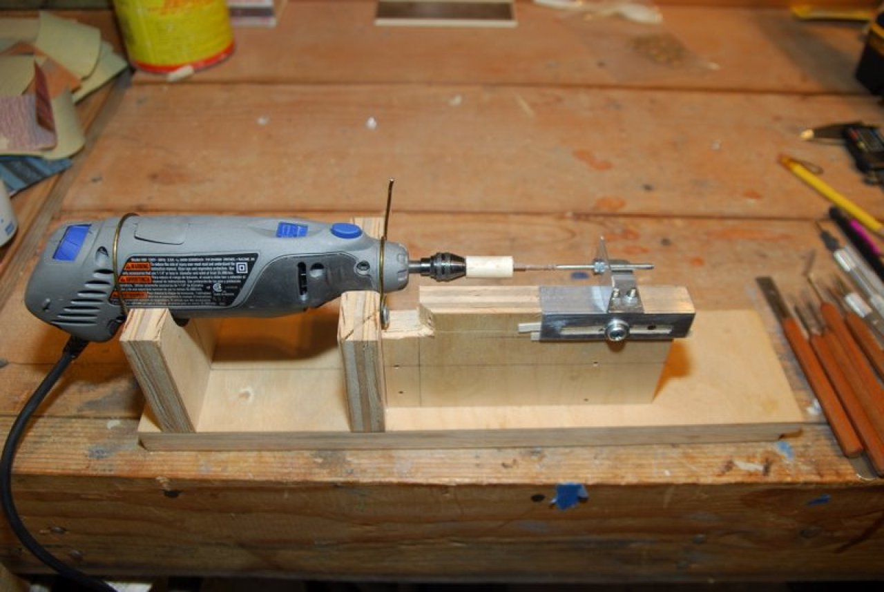

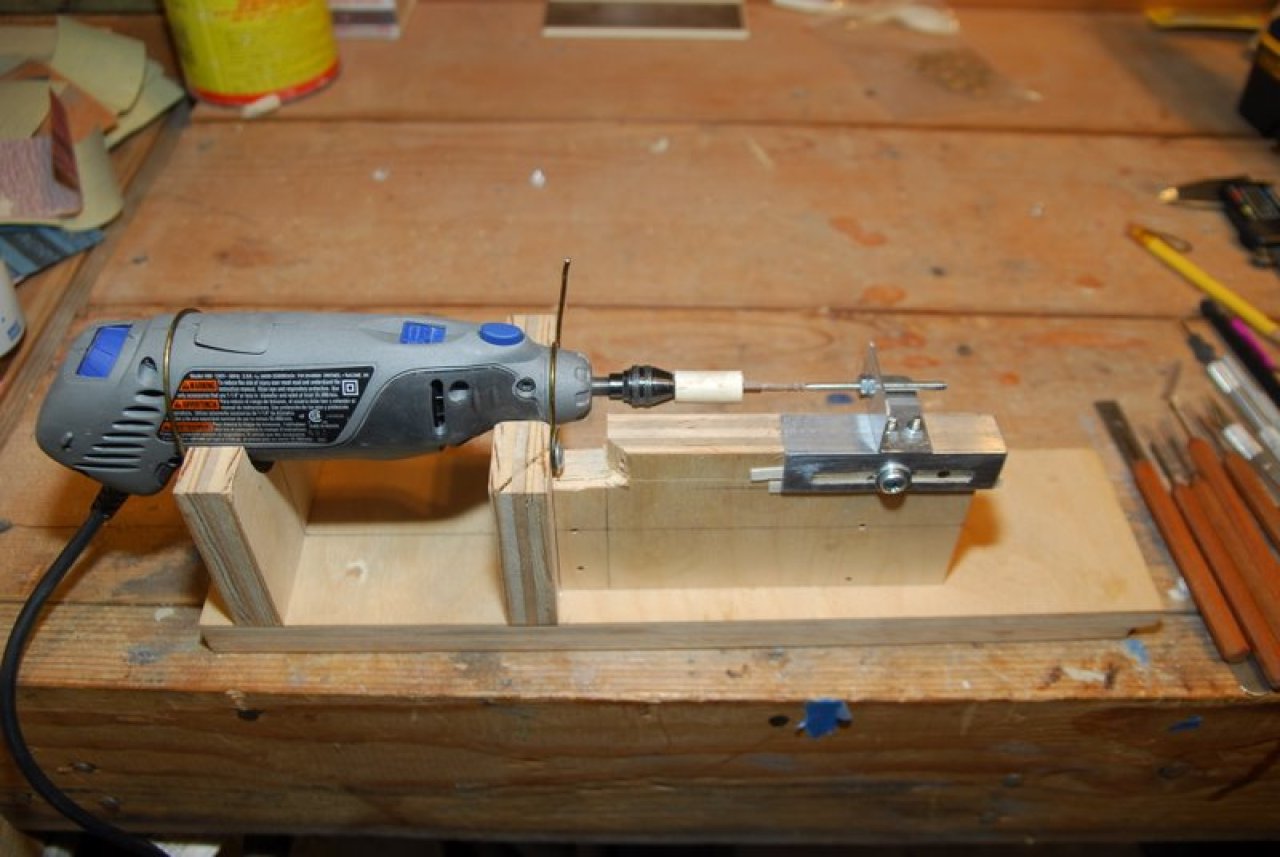

здравейте. имам въпрос. Имам дремел, направих си и такава стойка за него. Интересува ме как да направя остта отпред, и която същевременно да се движи. с някое малко лагерче, ама как точно не се сещам. Иначе е идеално за направата на стълбички в шишетата - да си правя стъпалата.
Alexey1980 - специалист

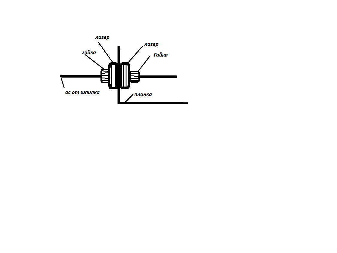

Мислих да е с една планка. В средата минава една шпилка, от двете страни има
по едно малко лагерче. А, самата шпилка е захваната с две гайки-от
двете страни на лагера. Лагерите може да са застопорени с някоя
видия на кръст. Да не се местят нагоре-надолу. Мисля, че трябва да стане.

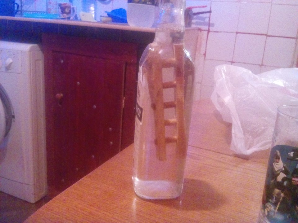

Ето още едно шише от мен. Направено за около час и нещо.
здравейте от къде мога да закупя някоя от тези красоти или да поръчам каква е цената на една такава бутилка с фигурка
