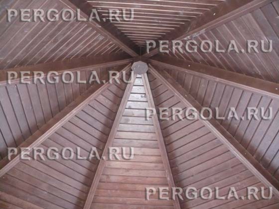

Тази беседка няма и два на два метра,Представи си ти на твоята ,която е по широка ,какъв ъгъл на покрива ще трябва да има за да не пропадне от тежеста на снега. Според мен тази конструкция върши работа за по малки беседки. :?
rumen302 - специалист
Мертеците в горния край така се режат, че да се опират един в друг и няма страшно. Това го правихме на едно място с мертеци дълги близо по три метра преди години и още си стои, горе долу с този наклон. Средното парче беше по-дебело и в него се навиха сериозни болтове.
kapanec - специалист
Целта е да не пада нали затова искам помощ

ПОдготовката продължава гредите са при дърводелеца и чакам да ги калиброва :?:
filmatoplo - майстор
Никога пирамида няма да падне или купол :wink: -някой стискал ли е в дланите си сурово яйце -скръсти пръсти и го стисни за върховете и опитай да го счупиш -и най якия не може .
