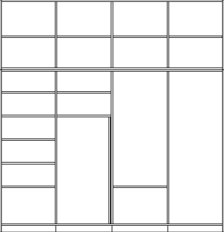

Ако са на една страница ги раздели, разтоянието между отворите за винтове е 32мм.

todor_tsanov написа:чекмеджетата маи са външни и няма как да сложиш врати а за да нямат конфликт с пантите се слага допълнително страница на 25 мм от голямата страницаНяма ли да застане върху пантите тази допълнителна страница?

Имах други ангажименти и приспах проекта. Ето докъде я докарах ... Чудя се все още кой вариант за скритите чекмеджета да избера. Дали допълнителна страница (в момента е така изчертано) или посочените от Shadowman панти на Блум.
Ако реша да е със страница, това ли е правилният начин?
Garderob Detska 002_08.jpg (42.23 KиБ) Видяна 3546 пъти

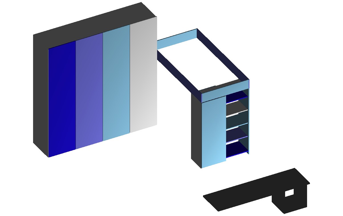

Всъщност ето докъде съм я докарал (с леглото и бюрото).
Garderob Detska 002_09.jpg (54.5 KиБ) Видяна 3543 пъти

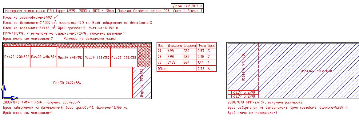

Работя с 4 цвята за детската, опитвам се ръчно да оптимизирам разкроя си (засега не съм намерил опция в Базис, която да ми оптимизира при 4 цвята, а не би било лошо, примерно имам детайли, които задължително са от определен цвят (видими детайли) и други, които могат да са различни, за да се постигне оптимално ползване на материала и да се намалят изхвърлените изрезки).
Ако влезе тук някой, който работи с Базис, моля д апомогне. Програмата ми слага два малки детайла на нова плоча, въпреки че на старата си има място за тези детайли.
Garderob Detska Razkroy TS.jpg (112.9 KиБ) Видяна 3514 пъти
