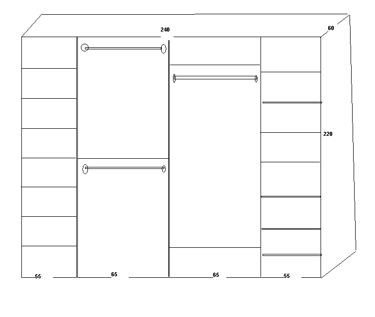

Ще използвам темата да ви питам за съвет.Имам една ниша в стената на спалнята в която искам да си вградя гардероб с плъзгащи врати.Размера на нишата е 250 ш и 270 в.Мисля размера на гардероба да е 240 широк на 220 височина и 60 дълбок .вратите 2 по 1250мм.Какви трудности мога да срещна и грешки евентуално?

Мии не е много при тия размери че и огледала искаш. Със сигурност може и да намериш за по-малко пари но шанса майстора да си "остави ръцете" е доста по-голям. Тва дето го искаш не е майтап работа и трябва да се направи качествено щото може да те утрепе.
При тия размери механизъма трябва да е горно водене и трябва да вземеш качествени плочи щото еФтинииката се измята и ще береш ядове след година две. Също зависи и на колко врати искаш да го направиш, правил съм такива неща и не е толкова лесно.
prascho - майстор
Ако е с пълно вътрешно разпределение и читаво ПДЧ на мен ми се вижда относително приемлива цена. Много зависи от майстора /майсторлъка/ и механизма на вратите. Гардероб със същата площ в 'Айко' е:
http://www.aiko-bg.com/index.php?show=p ... &pid=74675
Ако са две врати 2700х1250мм то при всички положения аз бих хванал гардероба отзад към стената поне на две места-три на височина 2300-2500мм. Нищо не рабирам /но типчно по български давам мнение :) /, но тежестта на подобно чудо ще дойде към 250-270кг без огледала. С огледала вратите ще са доста тежки и може да го обърне /препоръчително е да се хване към задната стена/. Имай предвид, че натоварването при вратите напред при гардероб 2700hх2500мм не е същото като това на 2300hх3000мм.
