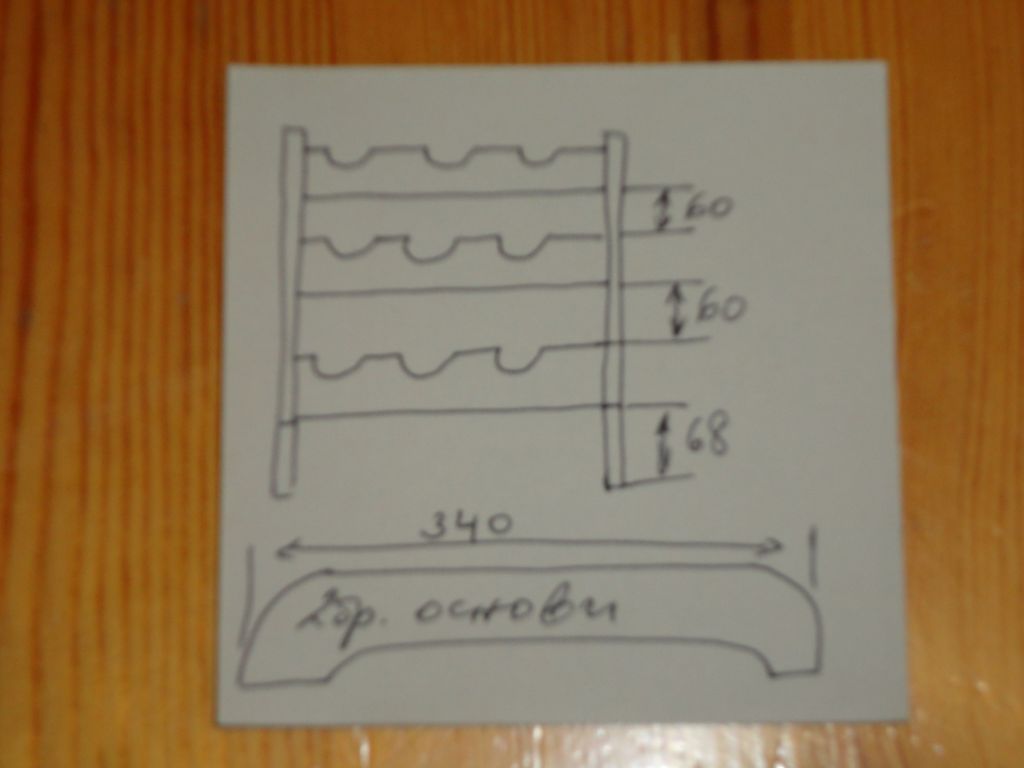

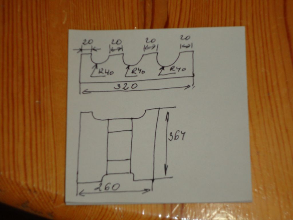

Благодарско за пожеланията.Радвам се, че идеята се хареса.Е, пийваме по малко, няма начин, трябва да пробваме как е виното, кто си го свалиш от поставката
.Размерите ги определях според размера на бутилка с вино.Габаритите на тази поставка са: височина 432 мм, ширина на рафтчетата 320 мм, дълбочина на рамките 260 мм.Сглобката на двете странични рамки е на бисквитки, а монтажа на шестте рафта е на лепило и дървени дюбелчета 5 мм.Ще нарисувам размерите и ще ги цъкна, че така трудно се обяснява.Ето ги основните размери.

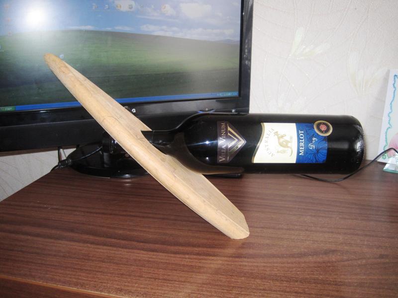

Здравейте
Ето и моята поставка за вино.

А всъщност на колко градуса е срязана поставката? Какви са размерите и колко тежи поставката в грамаж както и грамажа на бутилката ?
bisermonov
- Мнения: 211
Няма значение грамажа на поставката и на бутилката слагал съм и пълни бутилки и празни. Отдолу е срязана на 45 градуса и под такъв ъгъл трябва да е пробита и дупката за гърлото но шишето така мисля че беше.
comunikator
- Мнения: 819
Малко трудно на ръка бих пробил дупка под 45 градуса?
batkotony
- Мнения: 855
Въобще не е трудно,но резултата няма да е перфектен.Пробива се перпендикулярно с по-малък диаметър и след това бавно се измества бормашината със същото свредло докато се достигне желания ъгъл.След това се слага по-голямо свредло и се гони вече достигнатия ъгъл и така докато се пробие с нужния диаметър...
Разбира се тази технология трябва да се ползва за сравнително меки дървесини...После може малко със шкурката и така...
comunikator
- Мнения: 819
Аз си го представях с фрезер с подрезвачи...примерно
