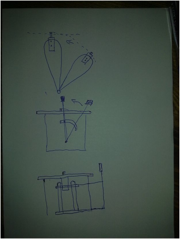

Надрасках нещо, не знам дали ще ме разбереш. Те тия шаблони за джобчета не са кой знае колко скъпи, ама защо да се дават грешни пари. Освен това е по-приятно като сам си направиш нещо, всеки може да дава пари за машини (ако ги има де).

bimbaeco написа:
Фрезист си, признал съм те.
Сега като ти остава едва свободна фрезичка приемаш ли идеи за нови машини?
Ако я сложиш под маса на дълга стойка с панта в долния край, така че фрезерът да описва широка дъга, можеш да режеш джобчета за съединяване със скрити винтове. Това от много време ми се върти в главата.
Друг вариант е да я сложиш на колонна бормашина да я потапя и да движиш детайла вместо фрезата - може да правиш длабове.
Борапаратите са отживелица (каза човекът, който си няма [-( ).
viewtopic.php?t=42303
bimbaeco - майстор
Точно за тая техника говорех. Аз имам такъв шаблон, само се не е на Kreg а на Steel City. Този канал може да се направи с фреза, даже така е по-производително (ако имаш да правиш сума ти такива съединения наведнъж). Този човек е направил сам такава машина (http://www.youtube.com/watch?v=mwfibtlSygE), но неговото решение е като на Kreg - със стъпаловидна бургия, но забележете, че задвижките са пневматични. На човек му идва да си каже "Кога ще ги стигнем американците".
