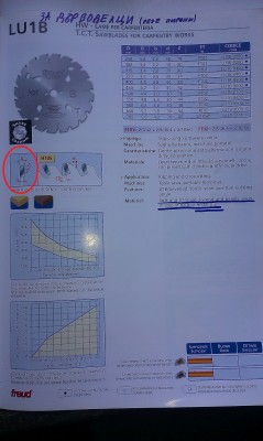

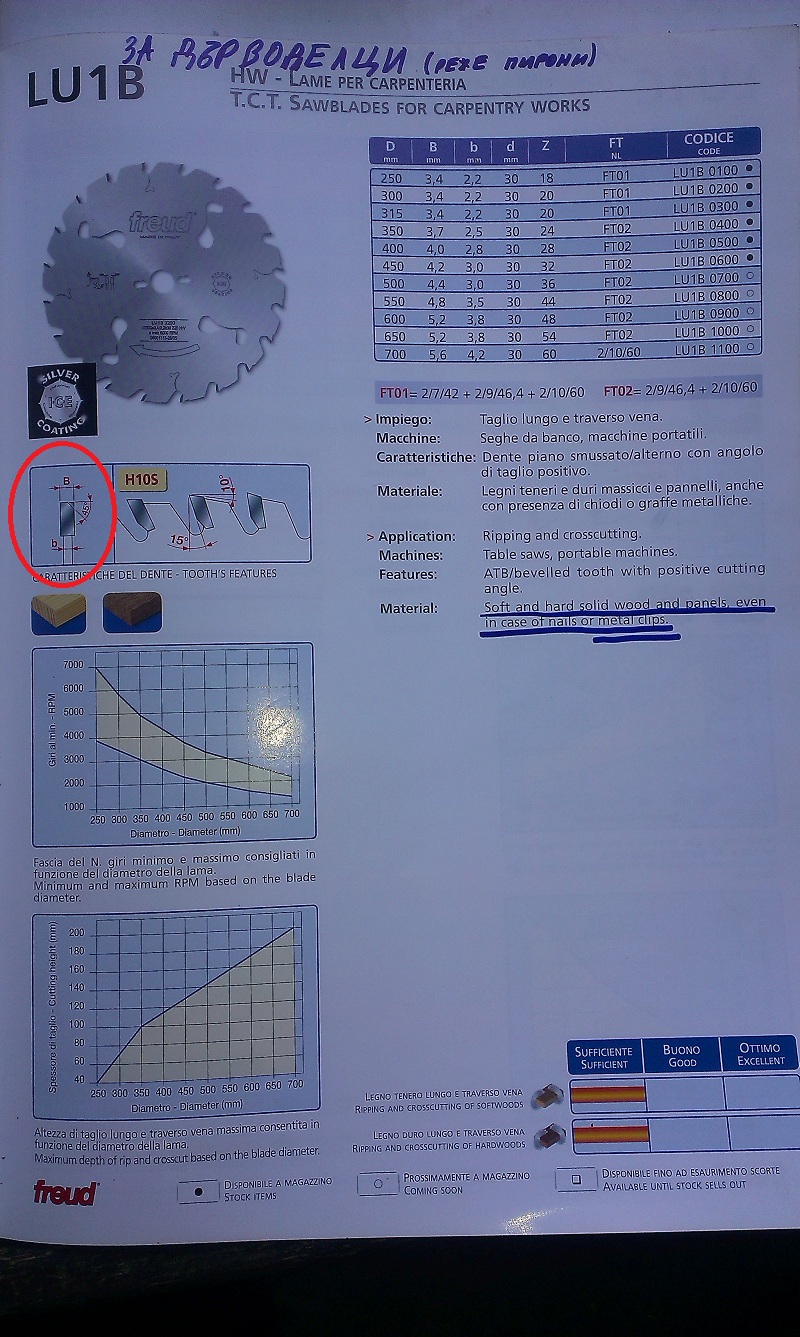

brad4edat написа:Все ми се струва, че ако ще не BOSH ми НЛО да се казват дисковете, е пълен абсурд диск който е предназначен за рязане от време на време на някой пирон или бетон да има пластини с ляв-десен остър върх. Тия върхове са доста крехки на удар и лесно ще се изпочупят, както явно е станало при теб. Циркулярите за метал, по мой скромни наблюдения с с пластини, които нямат такива "изострени" краища, а са с заоблени или прави пластини. Така си мисля де, не съм се занимавал с циркуляри за метал, трябва да погледна утре каталога на FREUD, там има подробно описан и даден такъв тип диск, ще видя с каква пластина е ;)Какъв бетон,
