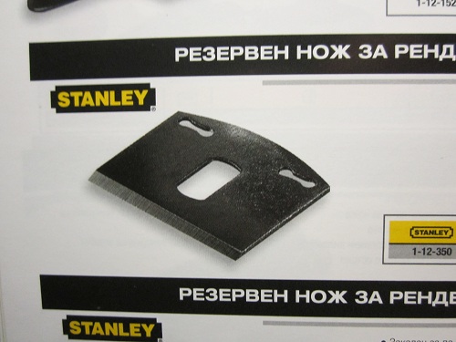

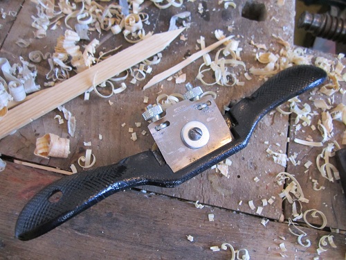

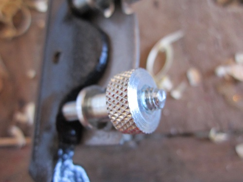

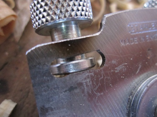

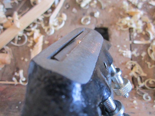

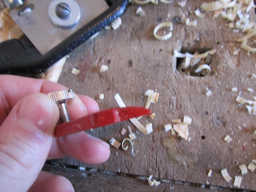

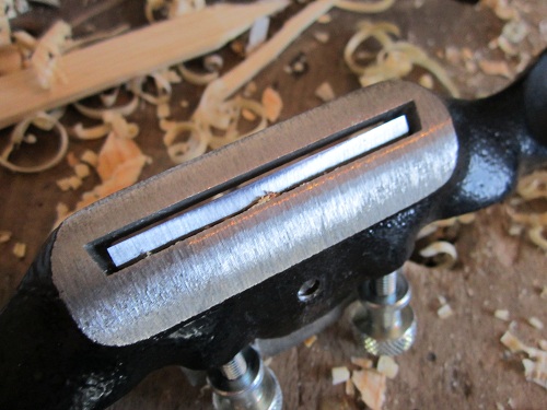

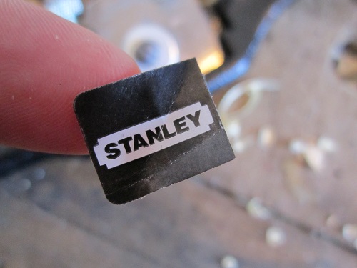

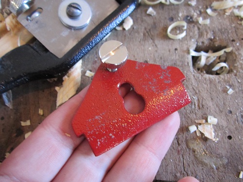

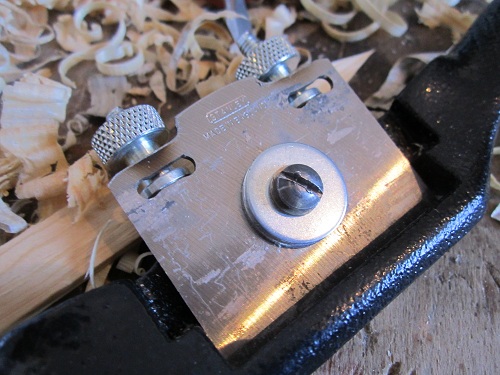

Такааа след като влезе в употреба спокшейв рендето от Ташев-Галвинг.....изникна огромен проблем. Ама пък да знаете какво псуване падна по китайско-английските майки....
Хубаво е рендето на вид,боядисали са го,хептен са го докарали на вид,ама качеството е като ли че правено в час по трудово от жълти маймуни....Врътките които влизат в отворите зацепваха яко и не можеха да се въртят нито нагоре нито надолу,реших проблема като изпилих дупките да могат да се движат свободно и да си влизат спокойно в тях врътките и оп друг проблем,главата отгоре пък задираше в ръба на ножа и реших проблема кардинално,изпилих главата на ножа на шмиргел и затова съм качил снимка на ножа да видите каква промяна е претърпяла и си се движи спокойно. Сега,за червеното притискащо езиче....хвърлих го в кофата,защото е много дебело и стружките не можеха да излизат и се задръстваше отвора и сложих шайби и го притиснах ножа с оригиналния му винт.Айде ножа уж беше заточен но не режеше,наложи се да променя ъгъла с 3 градуса защото дереше яко материала а не го реже чисто и гладко като хората.......с тва ренде което е широко 50 мм може да рендосва летвички минимум 5-6 мм иначе трудно защото формата на основата на рендето е изпъкнало а не равно като на стандартните...за 41 лв пълен боклук,с побългаряване стават нещата ама....много се изненадах когато лепенката ,,Стенли,, изпадна,е викам си всичко в БГ е китайски боклуци от 3-то качество,поне да имаше някакъв контрол мамка му!

Ето още

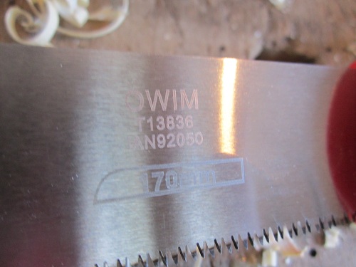

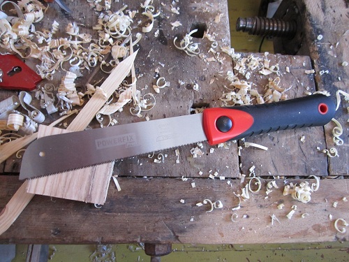

А и обещах на kendal японския трион,ето плясвам и него....Купих го от Лидъл за 20 лв.

Колега аз на станлей скоро не съм виждал нещо направено като свят и съм си обещал да не си купувам такива неща вече
. Амо те мързи да полираш основата посказвам шмиргел кече и шлайфпаста
аз така си точа обикновенните длета. Иначе по въпроса за острота аз фабрично заточено длето или ренде не съм виждал но не съм и имал маркови. Това че си махнал червената планка над ножа нямам спомен как беше името точно но това се ползва доколкото помня за стабилизиране на ножа да не трепти по време на работа и в твоя случай за чупене на стружките. За лестно плъзгане намери малко восък и тръкни няколко пъти основата(не ми се вярваше като пипах восъка) обаче рендосването стана песен остава само усилието ножа да мине през дървото. Същото важи и за плотовете на машините

Това е руско ренде със тази щампа до дръжката.
Ще полирам основата и ще видим.имам малко останал восък от предишни работи. Иначе си чета историята на стенлитата тук - http://www.supertool.com/StanleyBG/stan1.htm
