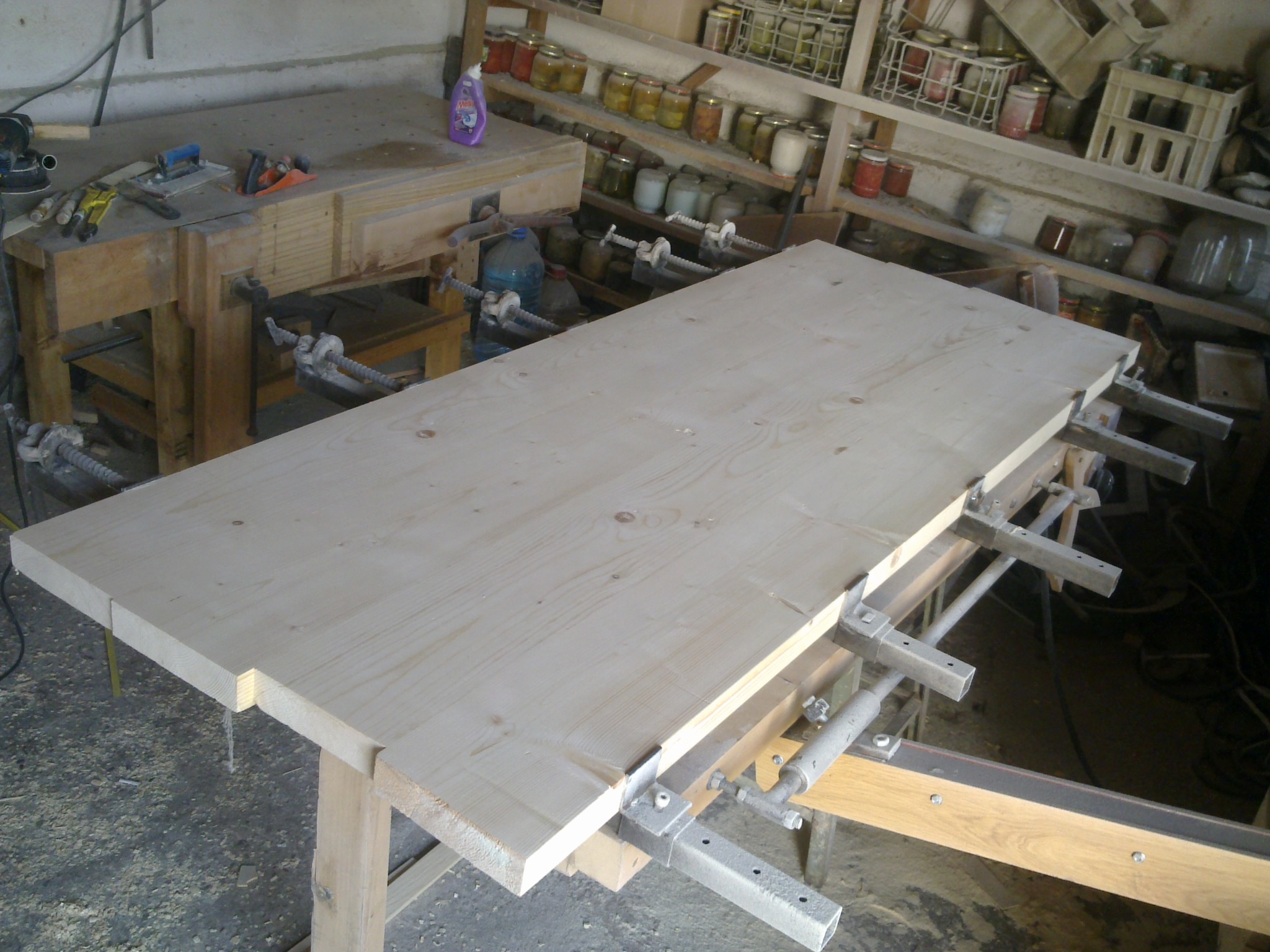

Аа, не го бърши прясно, ще се оклепаш като мишок
.Това му е работата да раздува и да излиза.Остави го да изсъхне добре и после с макетен нож само плъзгаш острието и се изрязва идеално по детайла.

Няма значение от къде остава.Като изсъхне и отдолу се маха с макетката, но малко по-трудно, ако лепиш детайлите притиснати върху основа, защото от притискането лепилото се разлива.Можеш да си наостриш една шпатула и с нея да караш, аз така правя.Ако ги лепиш върху стяги, се реже много лесно, понеже лепилото не се разплескта от притискане от долната страна.

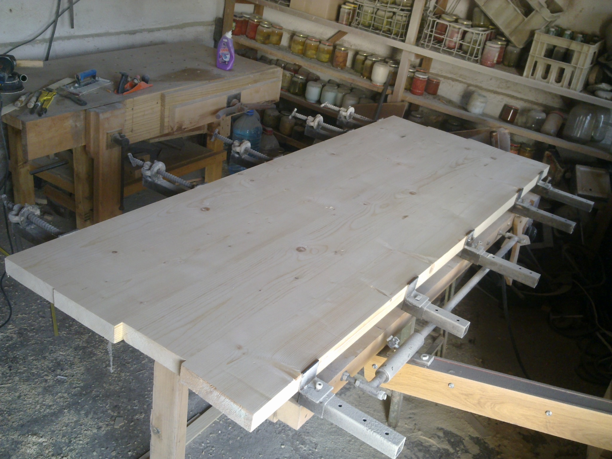

dimitar_petkof написа:Здравейте, аз си лепя заготовките за кошери с такава "стяга" самоделка, но върши добра работа. На веднъж лепя по 4 заготовки за ЛР кошер. Излезе ми 30 лева - 10 желязо, 5 лв болтове и 5 лв заварката.Колега, как успяваш да натегнеш, така че да залепиш към метър парчета? Аз пробвах с 3 Дадан-Блат страници, ама най-крайната се крепи само на лепило, дъските не са прилепнали една към друга плътно.
Ей ми я стягата, направена е по подобие на твоята, само дето направих подвижна част, за да може да се лепят различни широчини.
dimitar_petkof
- напреднал
- Мнения: 23
С моята стяга събирам 4 заготовки за ЛР корпус. Когато дъските са добре пригладени или дори и да имат 1 мм кривина няма проблем. Стягам здраво и лепилото направи излиза на повърхността. Може би ти трябват или по-големи болтове или трябва да затягаш повече. Начинаещ съм и нямам много опит и не знам дали съвета ми е правилен, но при мен се получават слепванията.
манихеин
- Мнения: 222
За затягането ползвам парчета от шпилка м12. Натягам яко, до последно, но, като се замисля, както писах в една друга тема, може би проблемът е в това, че детайлите ми са с лека дъга навътре и се получават големи напрежения, които при повече на брой детайли не могат да бъдат обрани.

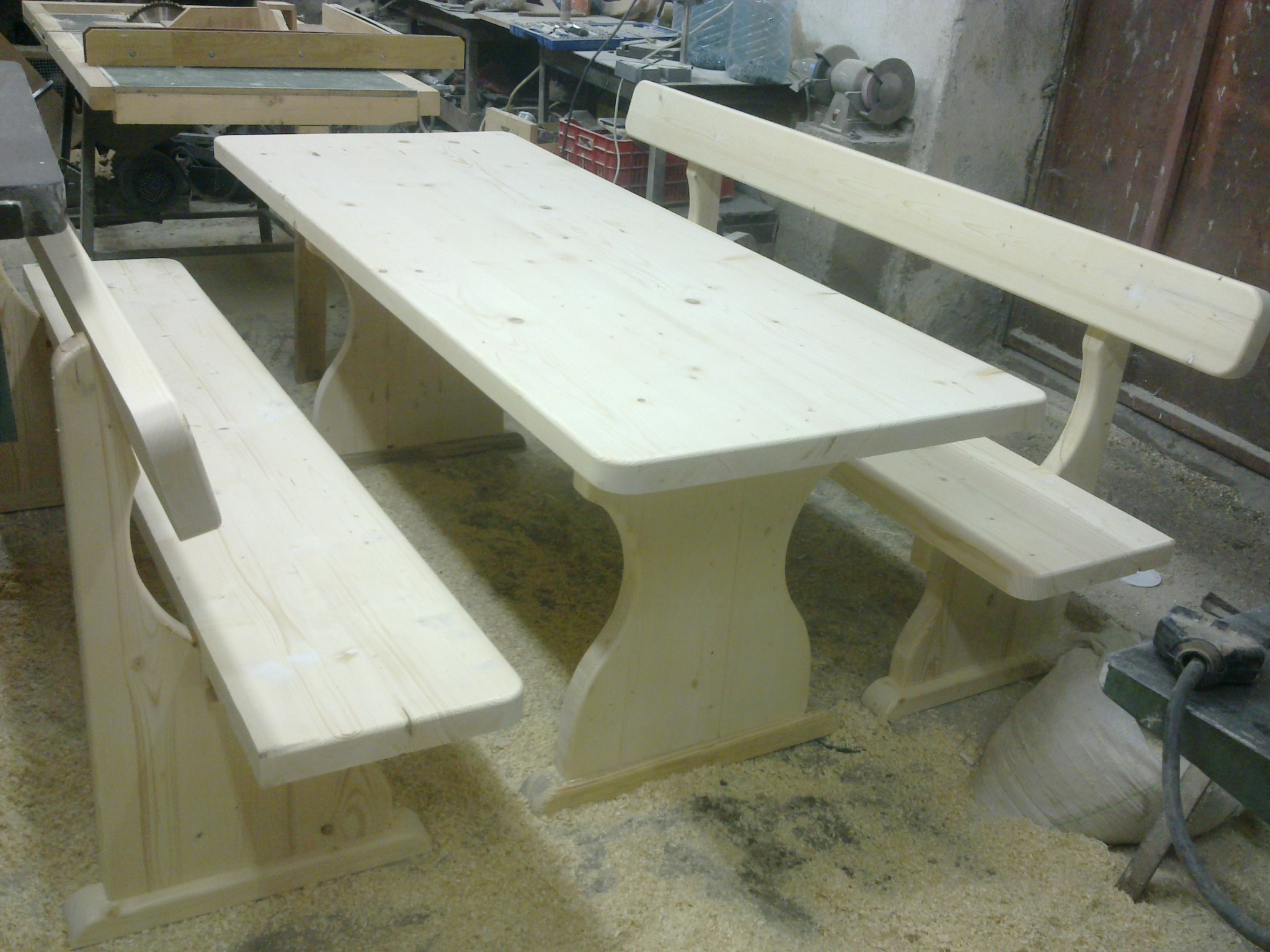

За мебели за вътре в дома най-доброто лекарство против измятане според мен са капите (http://woodbg.blogspot.com/2015/01/blog-post_26.html). За градински мебели обаче не са добро решение, защото в сглобката ще влиза вода и ще се надува.
Както Ванката каза, обикновено тук проблемът се решава, като отдолу се монтира напречен елемент и отделните дъски, съставляващи плота, се завинтват за него през РАЗШИРЕНИ ДУПКИ, за да може плотът да се свива и разширява свободно.
Не знам при теб как е изпълнено захващането отдолу, защото не се вижда от снимката.
Масата и пейките изглеждат супер
. Предполагам, че не са готови напълно, защото не виждам напречната греда, която да съединява краката долу.
