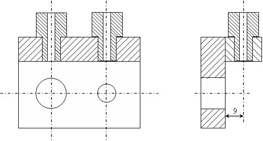

Харалампи - специалист
Виж тази схема (не е чертеж, защото не е със действителни размери, разказа ми се играта да правя щриховка с "Ворда"). Големият отвор е с диаметъра на минификса, а малкият е за шведска връзка. Перпендикулярните на тях отвори са подходящи за пробиване на отвори за дибли. Водещата втулка не трябва да е много дълга. Прихваща се със стяга за пробиване на отвора за дюбела. Преди да започнеш да пробиваш големият отвор, в отвора за дюбела се вдява един щифт за фиксиране. Водещата втулка не трябва да е много дълга. Трябва да дава възможност като заточиш свредлото и то се скъси все пак да стига за да се пробие отвор с дълбочина достатъчна за дюбела. Не се протеснявай че втулката ще затъпи калиброващите ръбове на свредлото. Изхабяването няма да е толкова голямо, че да не може да се компенсира от еластичността на ПДЧ-то. В края на крайщата известна стегнатост на сглобката даже е за предпочитане.

Пичове...въпреки свежите идеи....ето ви един добър вариант: http://www.teka-bg.com/bg/product_detail.php?id=165
Шаблона центрира всички видове отвори -вертикален и хотизонтален за дибла, както и вертикален за щифт за минификс.
Изключение прави този за ексцентрика, но него лесно го нанасяте посредством прав ъгъл да речем, има си център на оста. Цената предполагам няма да ви се види голяма, навремето беше 55 лв, сега към 80 да е станал.
С шаблона се работи икзлючително лесно и бързо....точността му е доста добра....става за изработката и на сравнително големи изделия, както и за малък обем производство:)

Шаблон за съединяване на детайли с дебелина 16 и 19 ммпосредством дибли или винтове.--------така пише на сайта,а може ли да се нагласи за 18 мм дебелина ?

Няма проблем за дебелината - и без допълнителни настройки върши идеална работа. Центрира по средата на 18 мм плоскост.

Намерих стругар, който ми поиска 25 лв., за да избработи половината от детайла на Харалампи. И днес вече и аз се сдобих с диблачката на WolfCraft, за 31 лв.
С това приключиха покупките и е ред на същността - сглобяването. Като приключа ще направя една тема за целия процес на работа. :)

Не останах особено доволен от диблачката. Всички, абсюлютно всички, сглобки са с по около 1 мм разминаване.

Не използва ли боцкащите конусчета?
Тани - модератор
borkata3000 написа:
Всички по един и същ начин ли?
