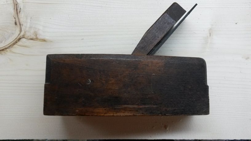

Не се занимавай да правиш нова дръжка - дървото се лепи. Вкарай малко лепило в пукнатината и стегни дръжката в менгеме. Изправи леко болта с почукване оттук-оттам и си готов. Нанижи после дръжката на дълъг винт и хвани винта в бормашина или винтоверт, за да изшкуриш дръжката по-лесно и бързо. После използвай същия трик за лакирането - топваш едно парцалче в разреден лак и завърташ - става бързо и лакът се разнася по-равномерно (стругарите го правят тоя номер редовно - лакират направо на струга). Луфтовете на вилката и лостчето не са проблем. Ако ги разнитиши има вероятност да береш ядове.

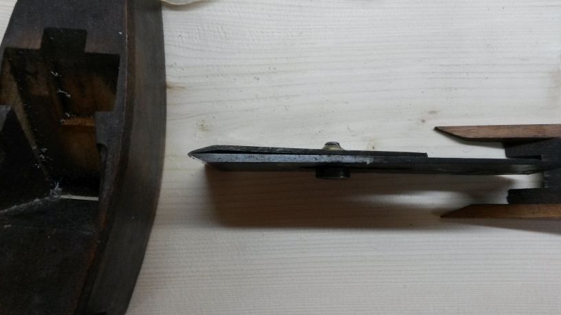

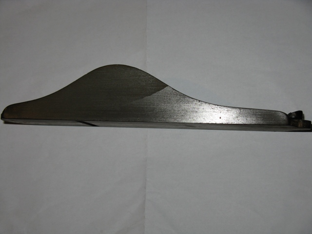

тя и задната дръжка е пукната малко, нея ще я лепя. предната обаче е и деформирана, и ще ми е по лесно да я направя наново. поне засега имам достъп до струг. ама дръжките са бели кахъри. със сигурност заточването ше ми образува нерви, на всичкото отгоре ножа е заточен на една страна.. нита на лоста за регулиране на ъгъла все пак ще трябва да се пипне, сега лоста работи само ако освен в нужната посока го бутам и към себе си. с какво ще ми препоръчате да опресня небоядисаните повърхности? например притискателя на ножа. нещо от рода на бронзова телена четка за бормашина дали ще стане?

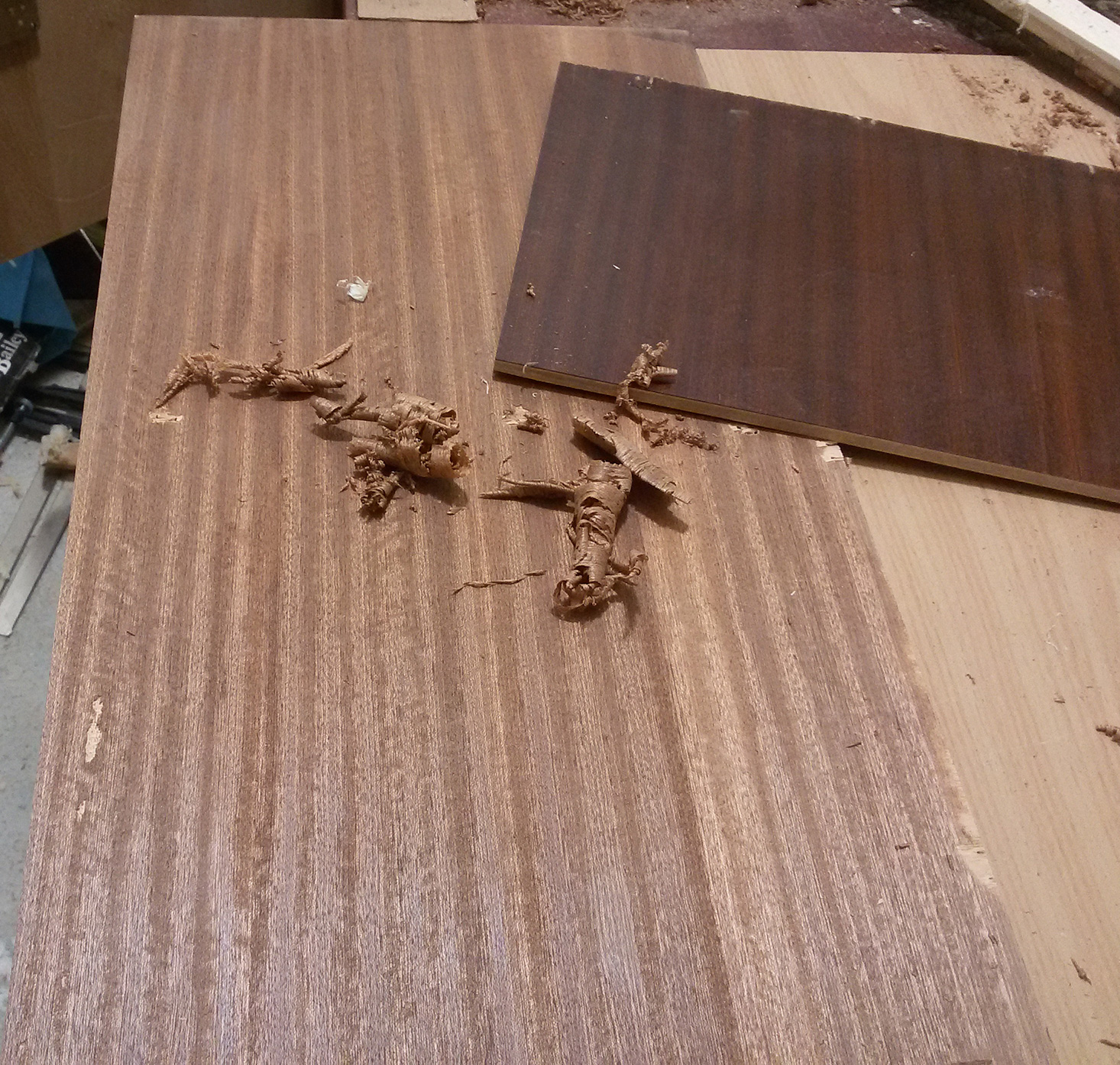

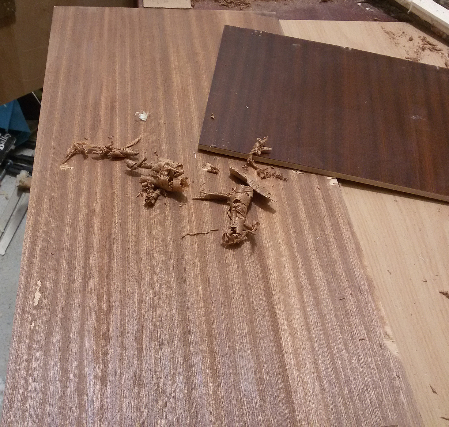

Днес почнах да шкуря един фурнирован шперплат и ми писна. Хванах рендето и го рендосах. Някой друг да е рендосвал фурнир?
)) Оказа се, че е бил много красив преди да го наакат с тоя лак. Малкото парче е "преди", голямото е "след". Едно малко парче се отчупи, но това е защото шперлата беше много деформиран.

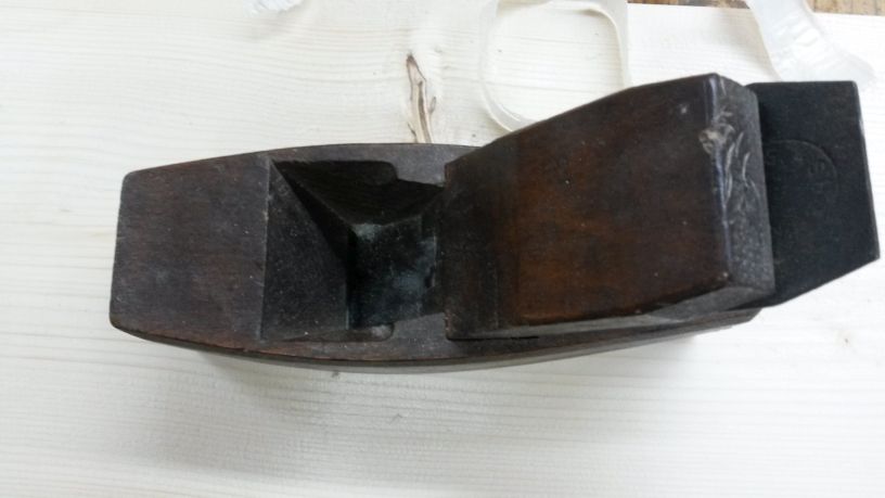

- тъкмо се канех утре в работата да поработя малко по рендето през почивката. днес за проба прекарах по няколко пъти повърхностите му по шкурката и се яви нещо неприятно. една не малка пукнатина. преди това не личеше по никакъв начин. няма следи от механични интервенции, вероятно е пукнато откакто е станало ренде. да продължавам ли така, или да търся някакъв вариянт за заваряване?

wanderer написа:тъкмо се канех утре в работата да поработя малко по рендето през почивката. днес за проба прекарах по няколко пъти повърхностите му по шкурката и се яви нещо неприятно. една не малка пукнатина. преди това не личеше по никакъв начин. няма следи от механични интервенции, вероятно е пукнато откакто е станало ренде. да продължавам ли така, или да търся някакъв вариянт за заваряване?Прилича на пукнатина от падане. Едва ли е от рендосване. Май няма да има проблем, но ако искаш можеш да направиш на няколко места по две дупки от всяка страна и да ги запълниш добре с поксипол (сивия):

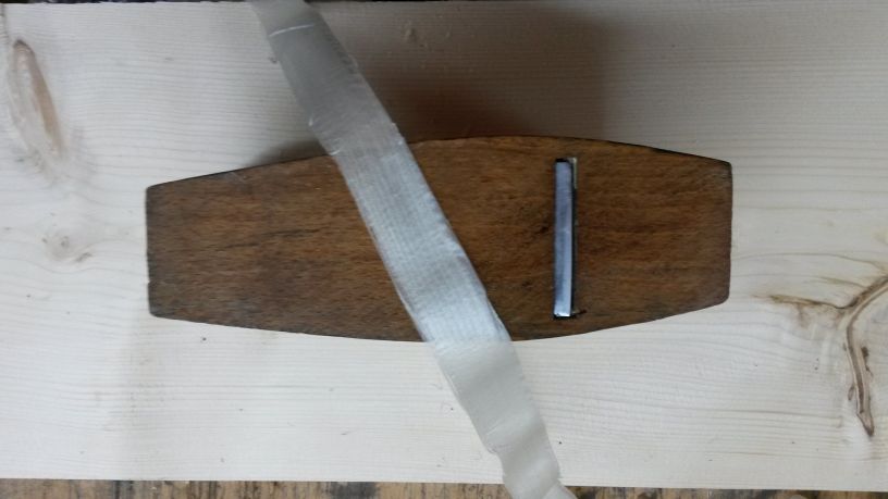

Преди Норис и Бейли гладиците са били такива. Наричат ги кофин смудър, защото формата на корпуса напомня ковчег.
Функционират без грешка. Дебелият сдвоен нож не прескача даже по чворовете. Дървената подметка заглажда дървото допълнително и го прави като стъкло. Задръства се по-малко от чугунения си еквивалент. Настройката е малко по-трудна, но е доста по-лесна отколкото предполагах - две-три почуквания и е готово.
Ако ви изпадне от някъде такова чудо, не се колебайте. Удоволствие е да се използва.

bimbaeco написа:Задръства се по-малко от чугунения си еквивалент. Настройката е малко по-трудна, но е доста по-лесна отколкото предполагах - две-три почуквания и е готово.Ти си фен! Само веднъж успях да изкарам подобна стружка от дървеното ренде и то с почукване с молив по ножа (едва ли не/образно казано). Проблема при моето е всъщност точно задръстването. Ъгъла на отвора за стружките е по-малък. Разбира се от ренде до ренде има разлика.
Свалям ти шапка за ентусиазъма, но аз не бих си заменил чугуненото ренде.Въпроса не е само в първоначалната настройка, но и в корекцията - запазва си успоредно острието при настройка.
Обаче ако на някой му прави кеф да ползва (и) дървеното - няма по-добро от това да ти е кеф да работиш с инструмента.
