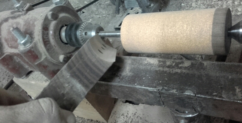

Няма ли да стане ако направиш едно парче дрЪво с почти същия диаметър. Вурху него лепиш едра шкурка. После въртиш дървото на струга и оформяш вдлъбването на крака?
