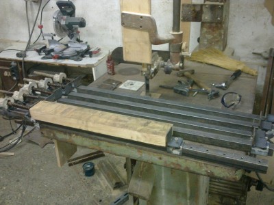

А бе само ме притеснява тоя чам. Не са ли малко слаби направени от чам? А и тези дибли ...?

ами за мен не са слаби направих ги от ребра 60х 80, а освен дидлите по средата(които са фи 15) разпробих и отстрани на двете дъски на приемната глава, където пъхам два болта фи 10.Пробвах ги с друга остатъчна ламперия, доста добре стихнаха 4 парчета едно за друго. Като ги пробвам на нещо по-сериозно пак ще пиша, да ви кажа как се държат. Ама сега като се замисля, май ще правя още две, че за малко по дълъг плот тези няма да стигат.

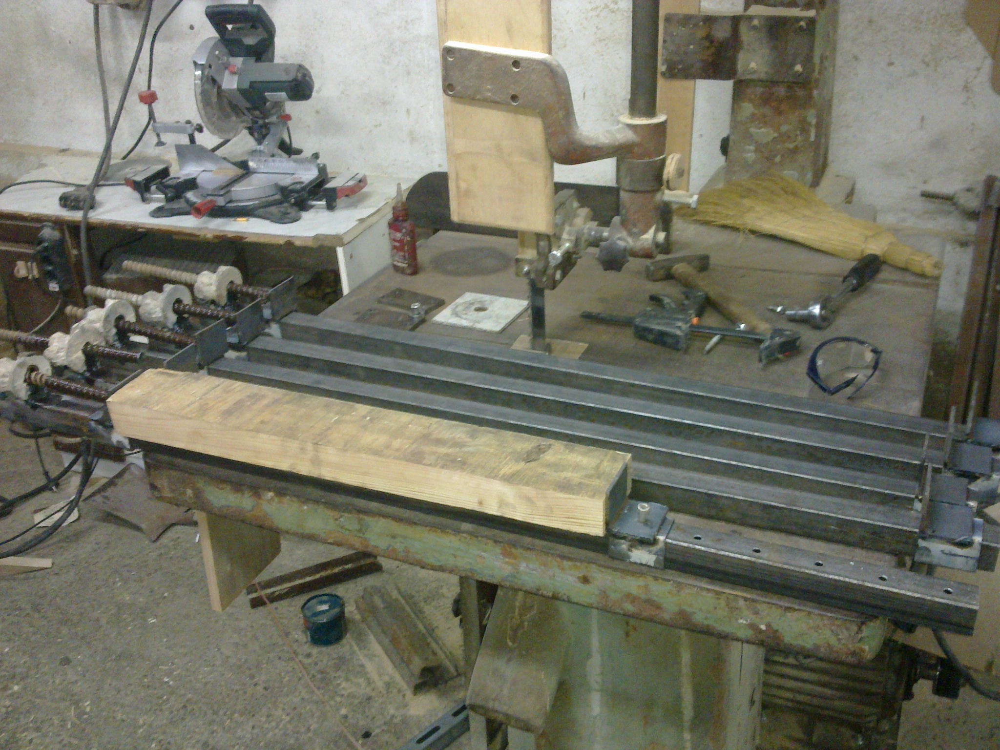

mavryt4o написа:Утре отивам до арматурния двор и ще се опитам да направя почти същите но метални.Вземам 6 метра квадрат 40Х40 и метър 45Х45 на 2мм дебелина .имам кофражни гайки и шпилки доста са здрави.мисля че схващате идеята отпред заварена гайката а отзад 10 санта от по дебелия квадрат с заварен винкела ще е ограничителя който ще се плъзга по по-тънкия който ще е разпробит с отвори за застопоряване.Отпред пак подобен на задния ограничител само незнам как да го направя като е от метал шпилката да е центрована в средатаА ?Ако заваря гаика с вътрешен отвор примерно 1мм по-голям от фито на шпилката и шпилката да натиска там и да се върти свободно дали ще стане искам някой добър съвет?Само трябва да видя на място с този 1мм луфт дали няма да е много иначе ще излезнат около 25 лева 5-те един ден труд и несравнимото удоволствие от направи си сам

Маврудчо, и аз си направих винтове и гайки и очаквам някой ден да намеря време да ги направя на стеги. Подобно на твоя начин, но малко по-различно. Това застопоряване на подвижната част с отовори не ми харесва поради вероятността след време там метала да се деформира. Вероятно първо ще пробвам подвижната част да е 2-3 см за да заклинва сама, като обикновените стеги. Другия вариант ще ми е гайката на винта да е заварена към профила, а задната пета да е подвижна
