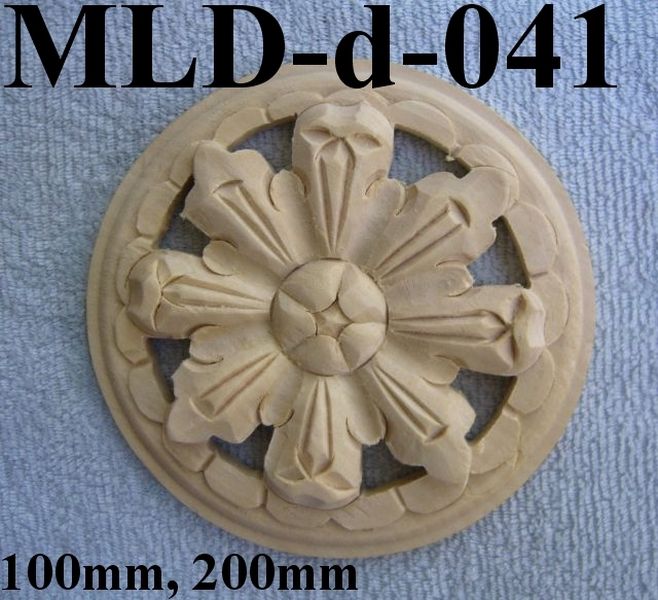

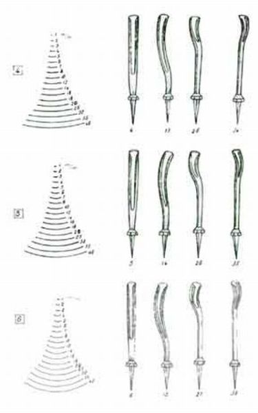

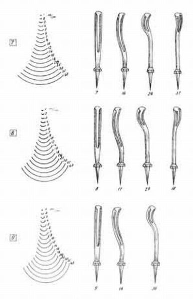

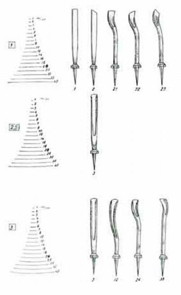

като за начало ето длетата с формите и размерите им
значи ъгъла на заточване е 27 градуса доколкото видях твоя пирон беше заточен като за стругарски нож(60 градуса)
след това се полират на белгия докато след проба на липа започне да реже не да дере

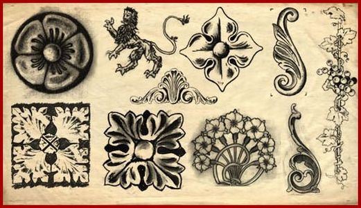

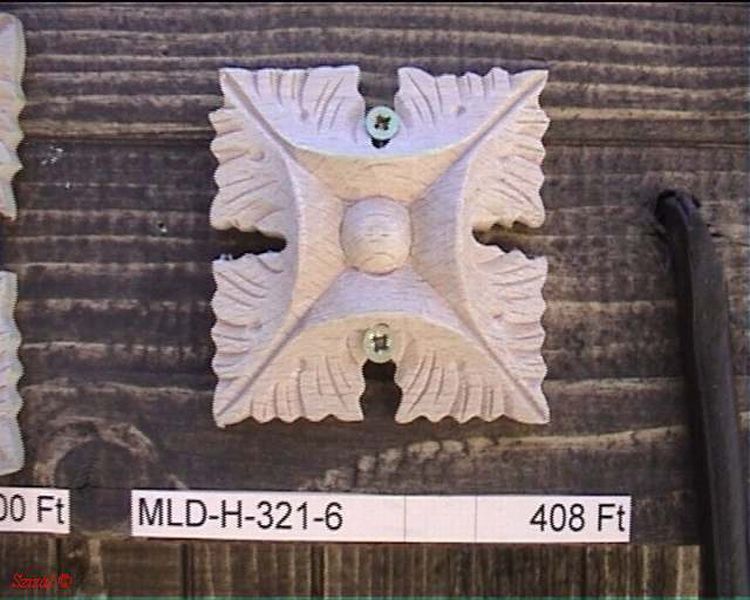

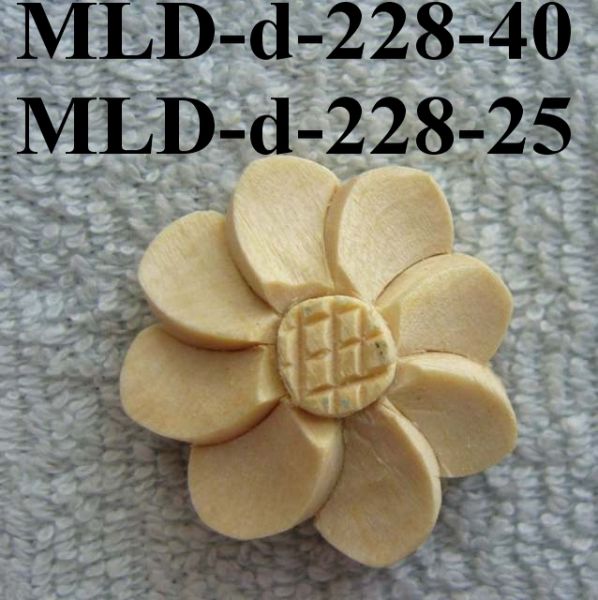

ето и по елементарни модели които да пробваш на меко дърво за по лесно(липа,бреза в краен случаи чам)

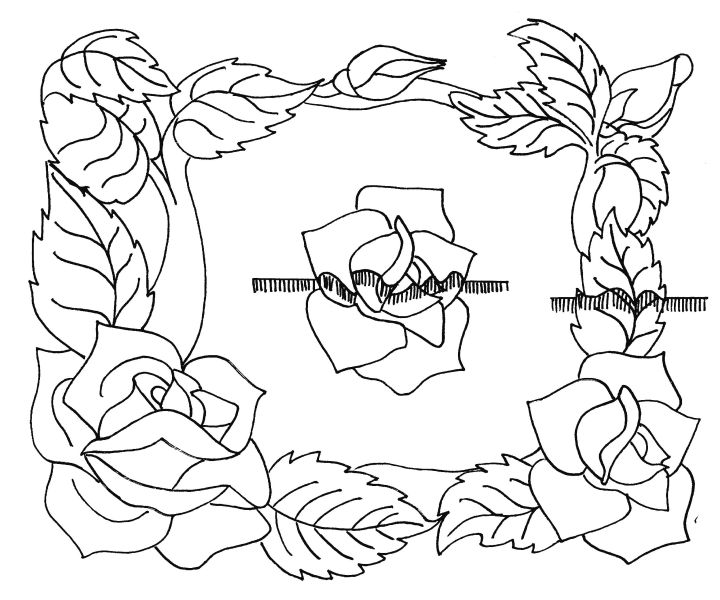

за твойто чертежче трябва да се направи по друг начин за да може да стане нещо виж моделите

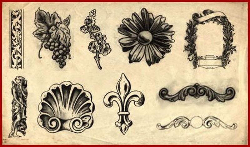

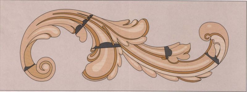

ето още модели по лесни като за начинаещи
alata_69 - специалист
и още

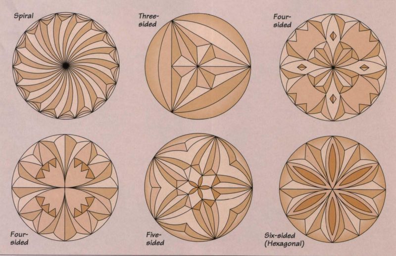

Lumin - специалист
Имаш ли и други картинки като rozetki2.jpg? Интересуват ме точно такива със сечения.
ето още няколко

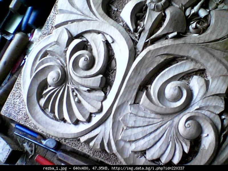

jameson_2001 - специалист
Ей ама със какви ръце ги правите тия неща ? :shock:
златни , златни
всичко е фантазия и практика

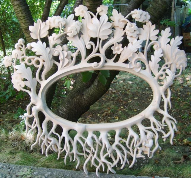

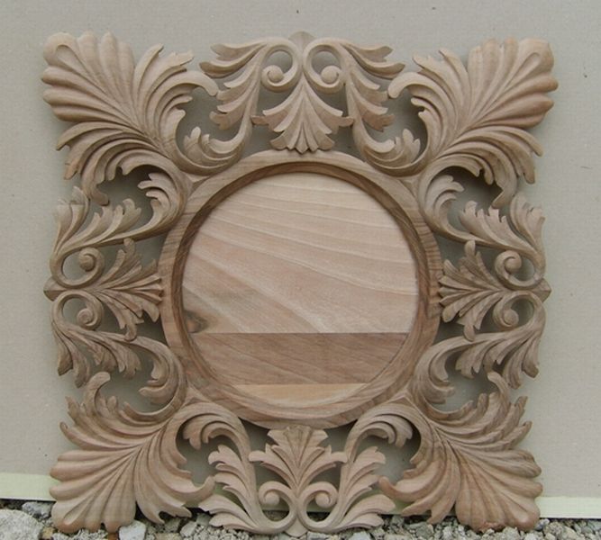

boltik - специалист
Ами и от мен голяма похвала за майсторите.Това поръчки ли са или просто така през свободното време?
djuji - напреднал
Браво майстори, и аз се запалих по дърворезбата но като клиент само, много ми хареса рамката от цветята с корените. Колко ще ми струва това бижу?

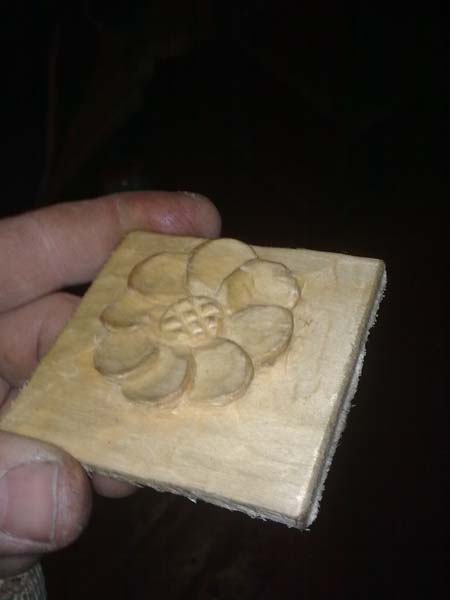

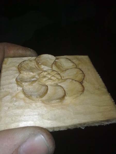

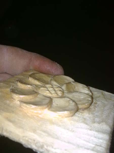

Епизод две. Или инструмента отвръща на майстора.

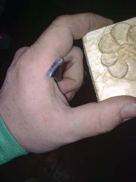

След пълна промяна(по съвети на alata_69, БЛАГОДАРНОСТИ) на пирона се получи сравнително поносим заместител на длето. Ето и резултатите.
Учителю как е?
Приемам забележки, съвети и препоръки. (е една похвала няма да ме разочарова.)
