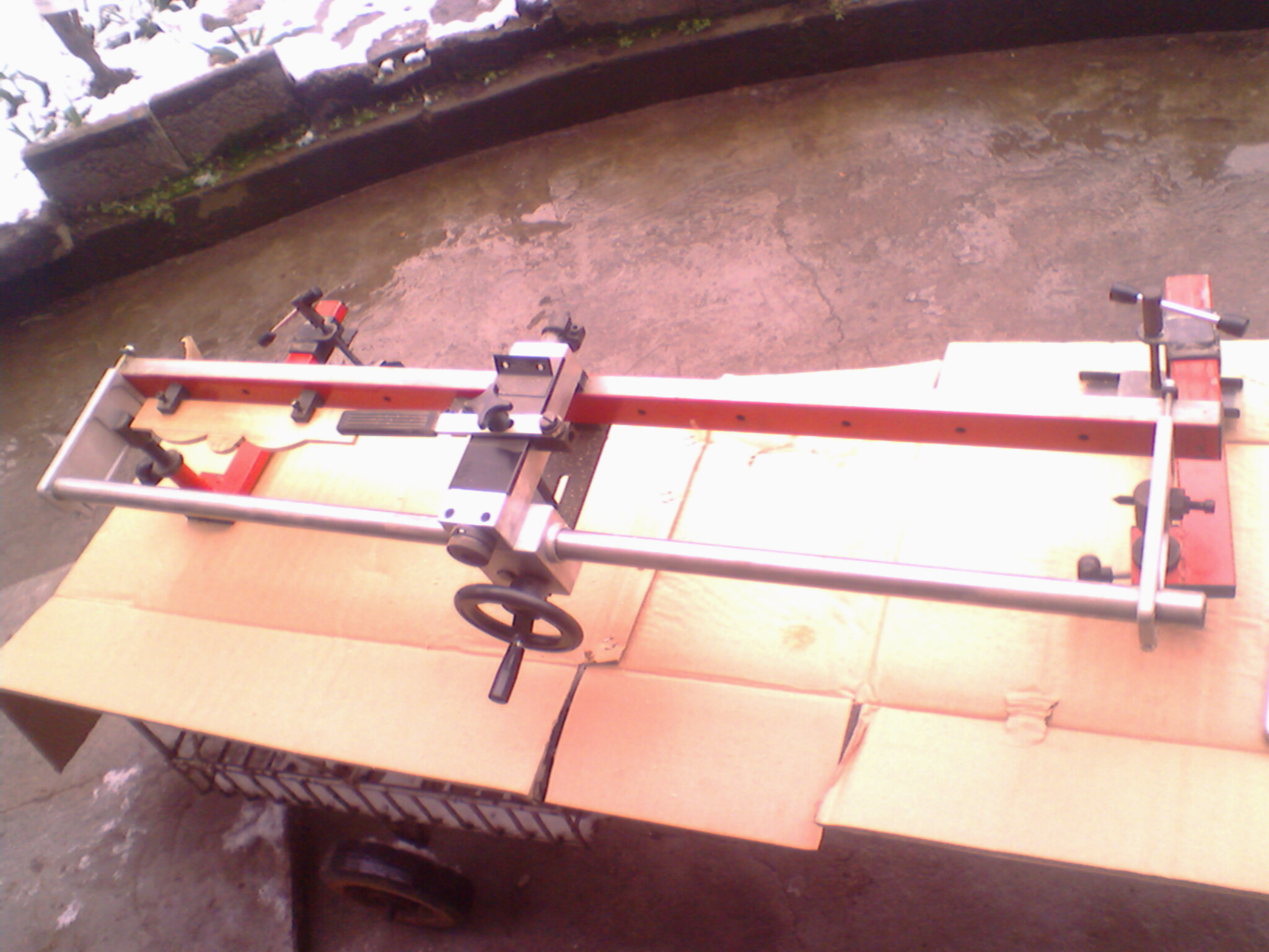

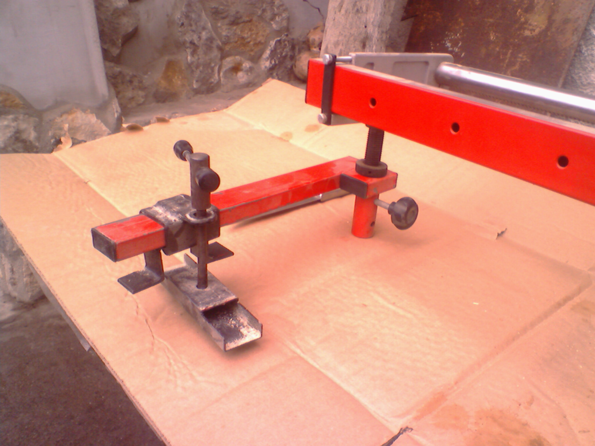

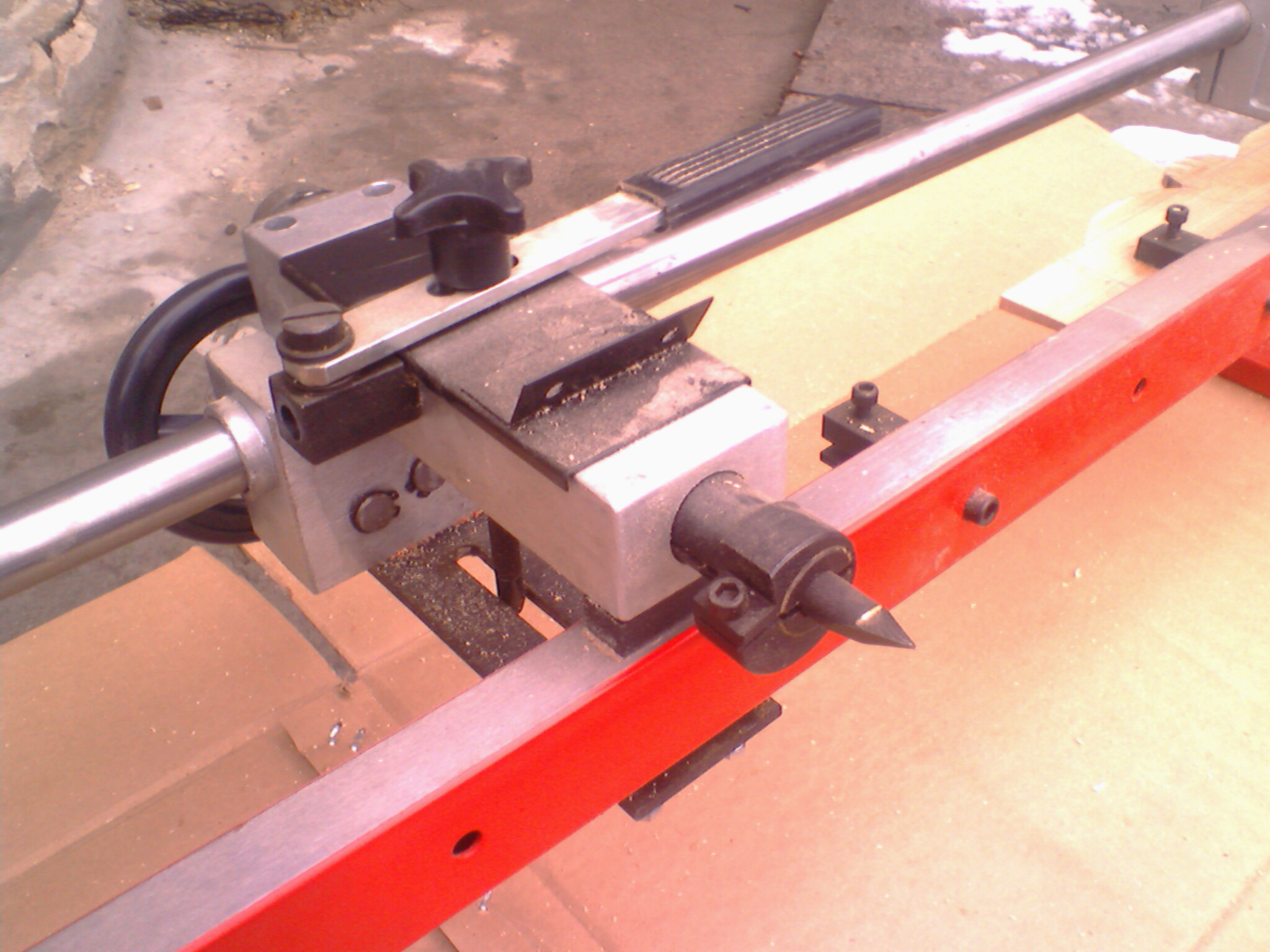

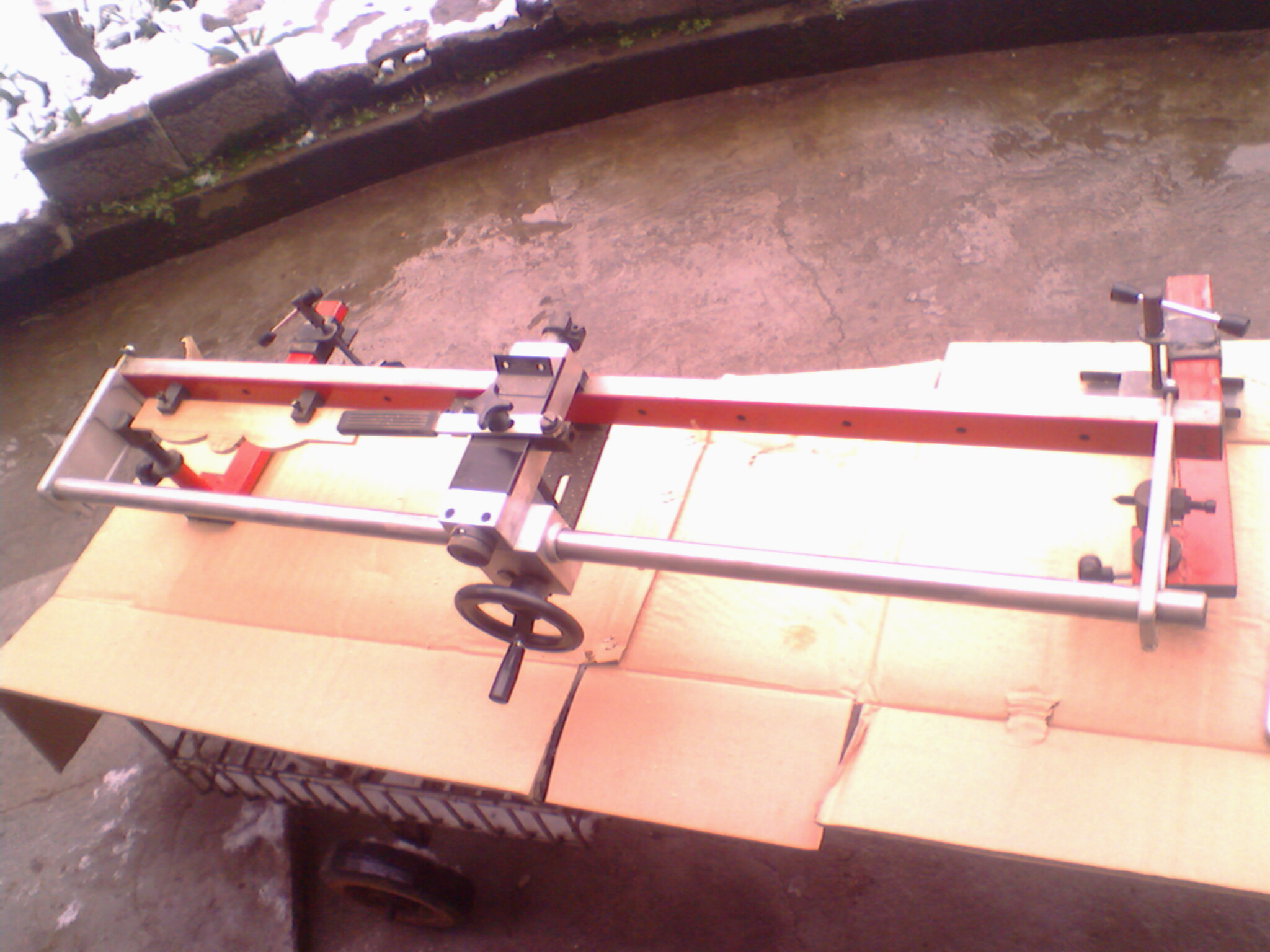

profesionalist_wood написа:И аз търся копир за струг ама откъде да го намеря?Наскоро си купих копиращо устройство на "holzman"за техния модел vd1100.Пасва идеално на райдера(с малко нагаждане).Ще пасне и на всички самоделки.Струва около 350 лева(без доставката по куриер)

Снимай това чудо ако можеш че ми е интересно
Пък и не е скъпо

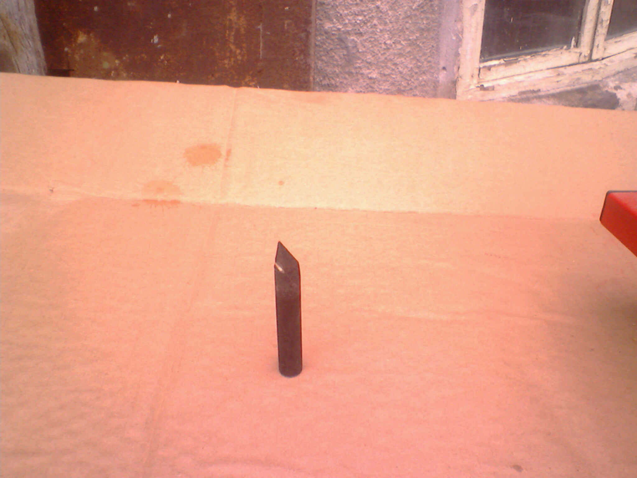

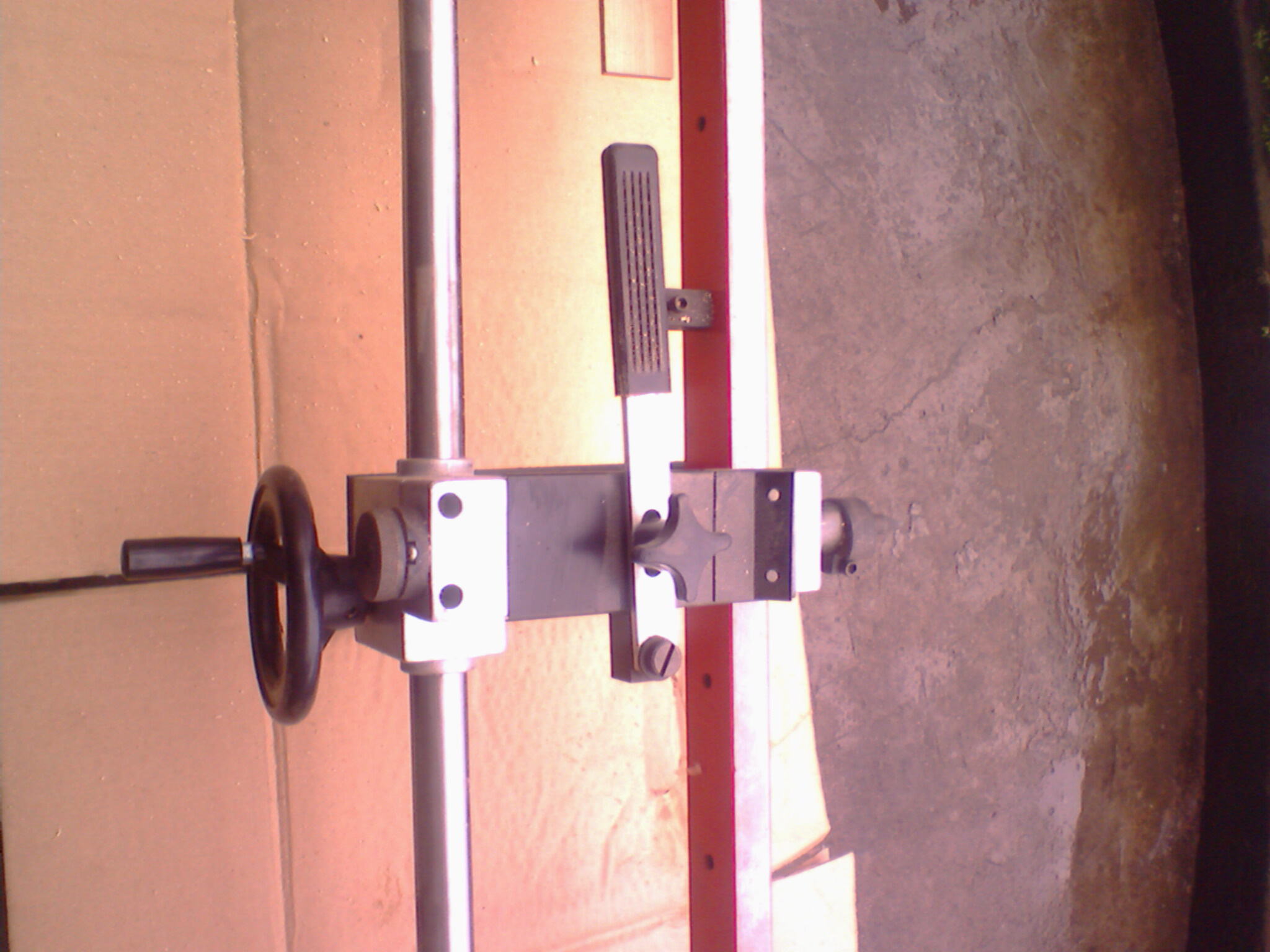

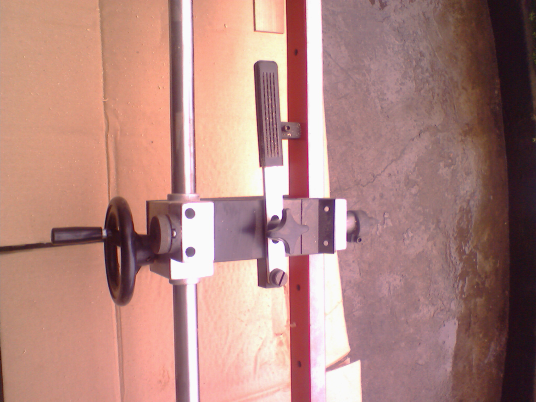

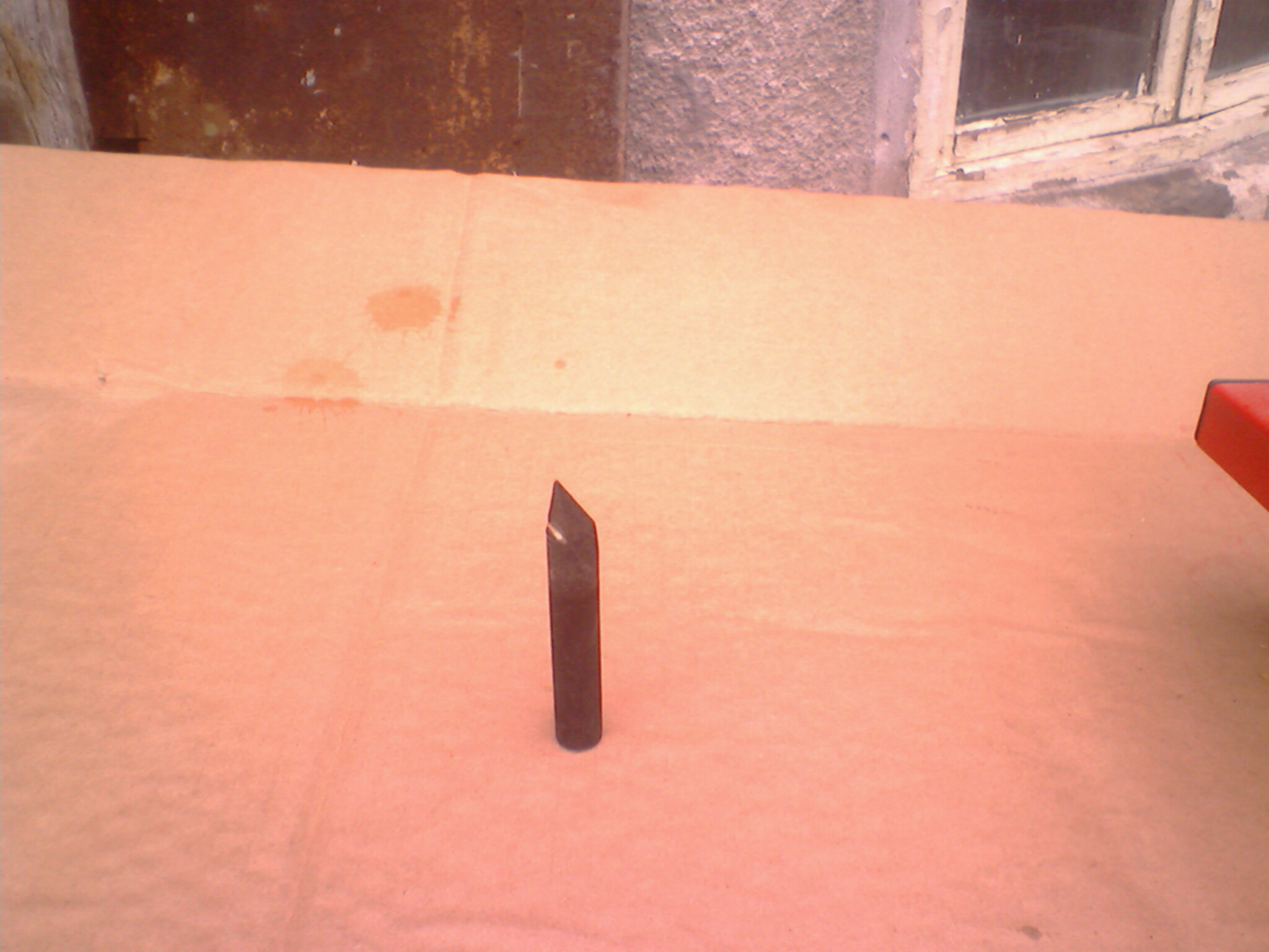

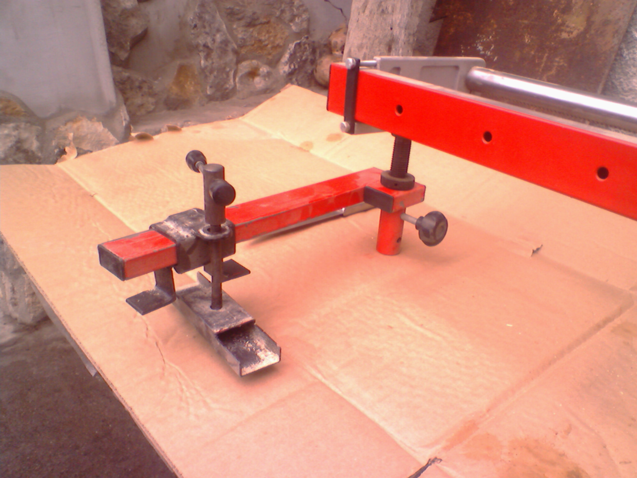

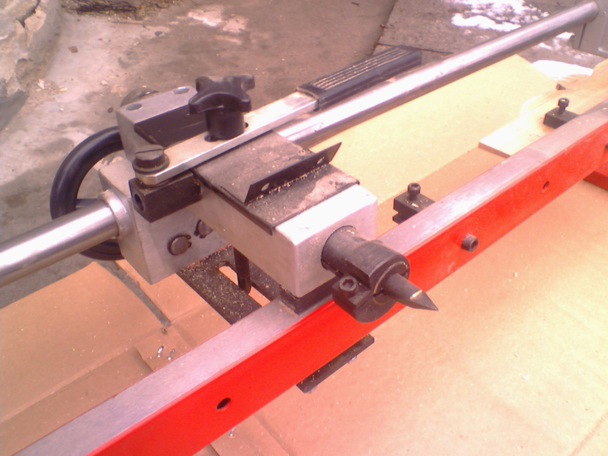

profesionalist_wood написа:Снимай това чудо ако можеш че ми е интересноТова е режещия нож.Това се предлага в комплект с устроиството.За сега фирмата не предлага други ножове.Остава сами да си ги изработим.Мисля ,че от опашки на счупени свредла 12мм.ще станат идеални ножове.Пък и не е скъпо
