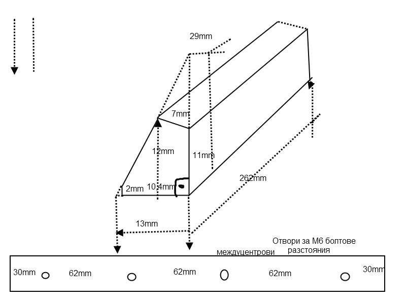

По молба на двама колеги от форума-elektromer и pablo_eskobar (на лично, но качвам тук и за други колеги :partyman: )качвам малко информация за пет операционната машина на Рачо Ковача.
Размера на задвижващата ремъчна шайба на вала с ножовете към двигателя е фи 60мм- ремък 10мм
Размера на рем. шайба към привода на щтрайхмуса е фи42мм ремък- 8мм
Размера на ремъчната шайба на двигателят е фи 92мм -ремък 10мм
Качвам скица на камите за притягане на ножовете на пет операционната, ъгъла не го знам, нямаше как да го измеря на място. Може да се направи скица на хартия и да се определи с ъгломер, аз нямам наличен, а не ми се и играе толкоз. Отворите са за м6 болтчета с 10мм камък глава.
И клипче за работата на привода за щтрайхмуса без капака, който я предпазва. Повече от това не мога да помогна.

Stefan2000 - специалист
Механизмът ми харесва, изглежда здрав и стабилен. Подобряван ли е или е оригинален?
За водещите валове.
Без пружини ли са? С постоянен натиск.
Ако да, какво става при различна дълбочина на рязане? Случва ли се да приплъзнат и материала да спре?
За моите пружинки, за които съм писал в началото.
Поръчах ги на човека в Орландовци. 4бр. - 10лв. Още не съм пробвал машината с тях.
ZEDYCUS - майстор
Механизма е оригиналният, само ми го възстановиха. По напред в темата съм писал, какво му правиха.
Водещите валове са с пружина, виждат се на клипа в дясно. Засега не са ми приплъзвали. Но не съм подавал много дълги детайли, максимум 1м летви съм пускал досега.
