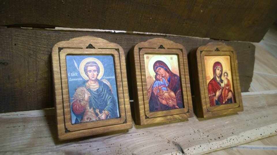

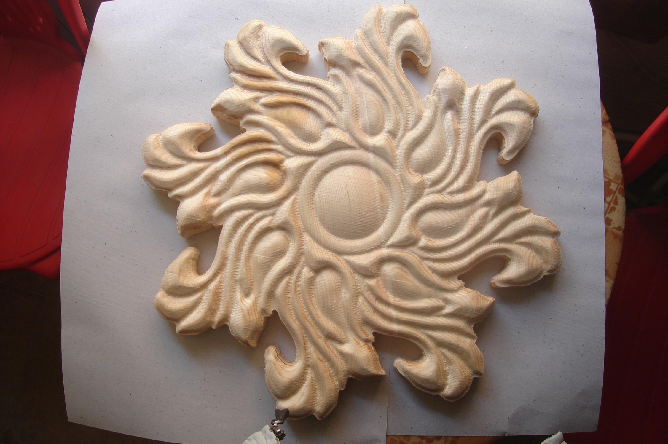

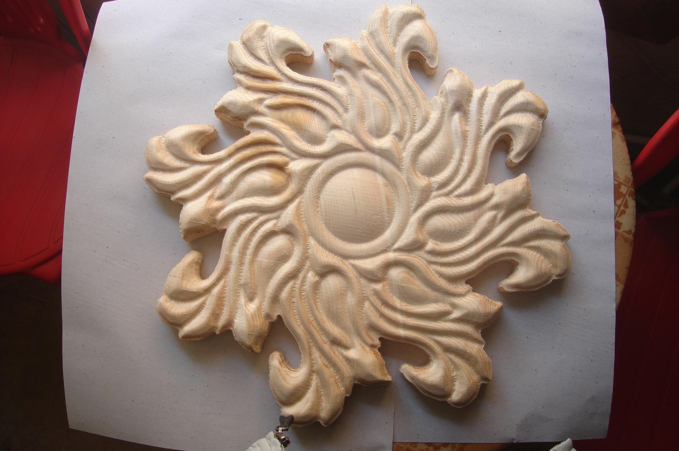

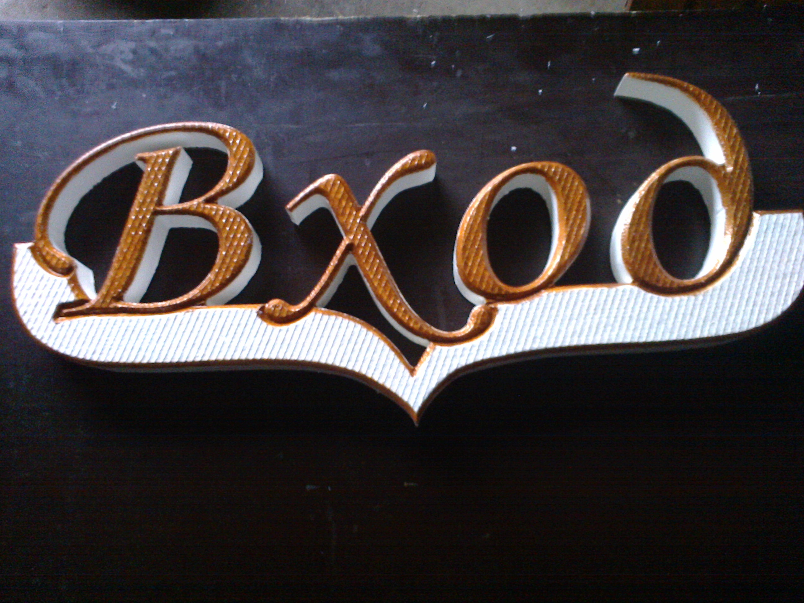

Рамката и дъската са екстра като гравюра. Обаче, материалът ли не е сух или неподходяща фреза си използвал, че ми се види грапаво дъното на рамката. Или е поради факта, че е чам/не съм работил с такъв/.
Да, чам е. Дори при ряазане остава доста стърчащи влакна. Самия материал е много мек. За проба става, вземам го Алати за по-лесно. Още съм на етап нацелване на обороти и т.н.
А за рамката обърках ... да сложих вече счупен фрезер без да се усетя 8-[ :D
MrMurdjo - майстор
Какво толкова има да им се цели на оборотите? Дърво се обработва с високи обороти, а скоростта се определя опитно според диаметъра на инструмента и броя режещи ръбове. Почва се по-бавно и се увеличава. То дори на слух се усеща, когато инструментът започне да се товари.
Подаването в дълбочина общо взето се препоръчва дълбочината на един пас да не надвишава диаметъра на инструмента, а може и по-малко за сметка на по-висока линейна скорост. Когато се прави гнездо (джоб), последният пас може да се задане с много малко подаване - няколко десети, а страничното отместване някъде 30% от диаметъра за да се получи добре загладена повърхност. Никъде не е казано, че нужната дълбочина трябва да се постигне от първия път.
Рязането по посока или срещу часовниковата скрелка също дава различие в остатъчните власинки и стружки. В единия случай режещият ръб вкопава срещу посоката на движение, а в другия се "претъркалва" от гледна точка на посоката на движение и оставя повече мустаци в мека дървесина.
Има фрезери за дърво с обратен наклон на спиралата при нормално дясно въртене. Те повдигат нагоре значително по-малко власинки и ги откъсват от ръба, като насочват стружките вътре в канала. И спомагат материала да не се повдига нагоре.
Еднорог - специалист
MrMurdjo написа:
Малки размери има ли от тези, например 1мм? И откъде могат да се закупят?

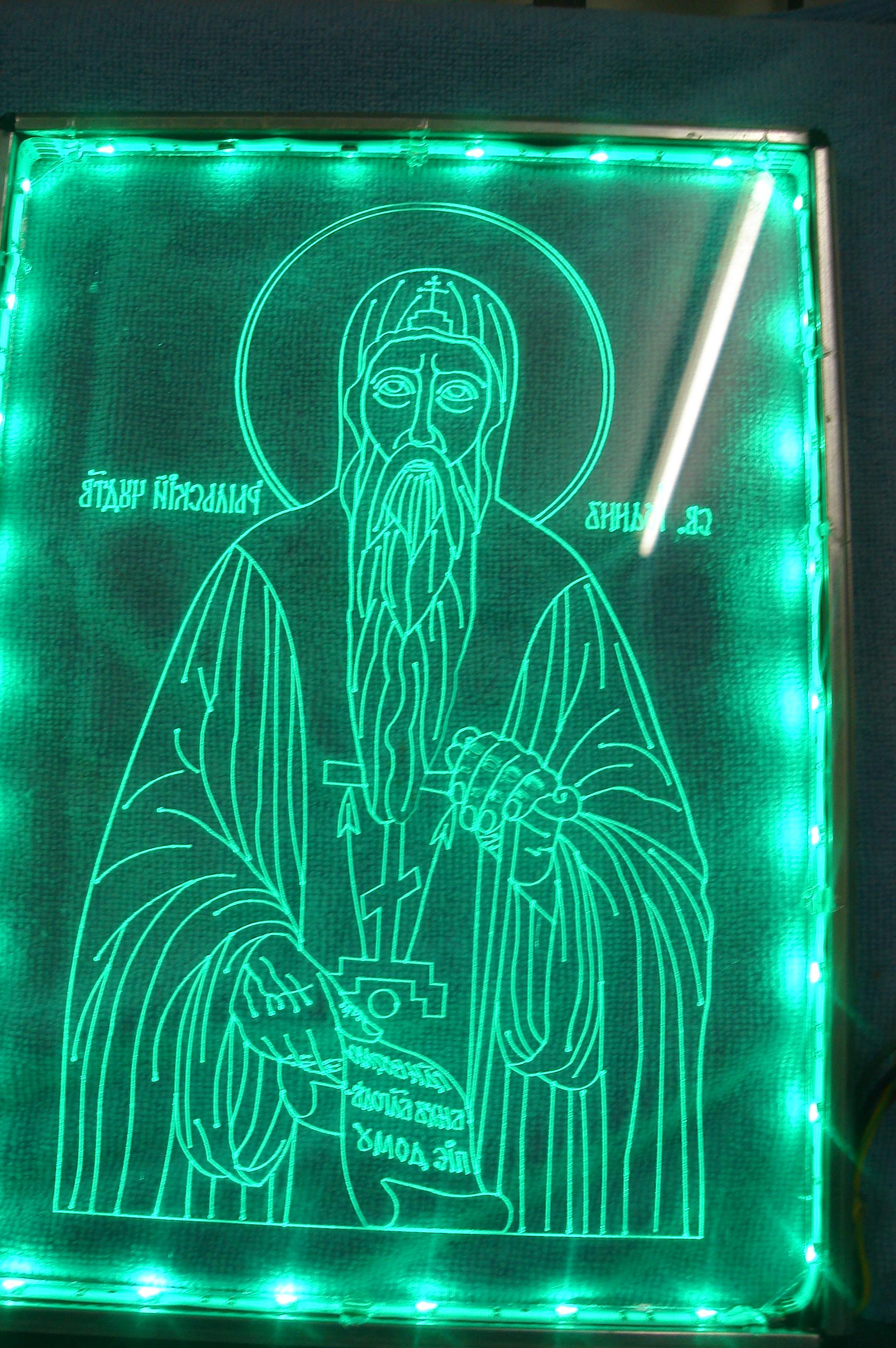

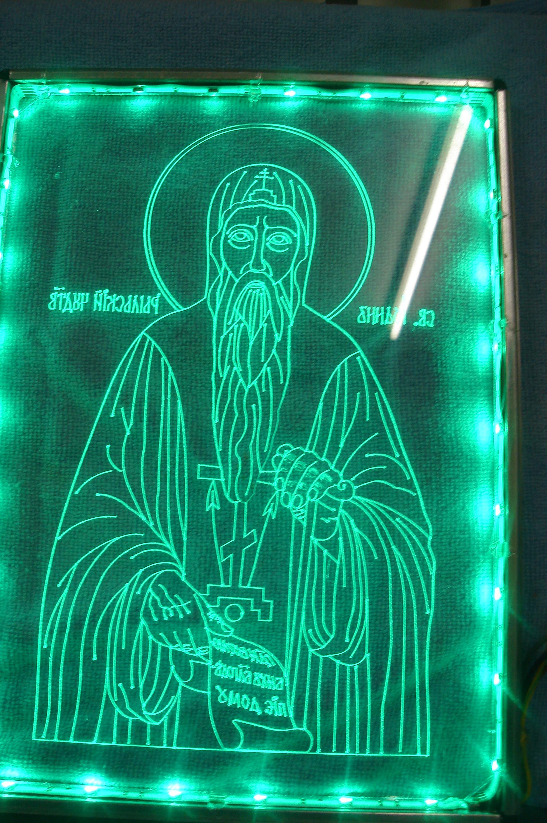

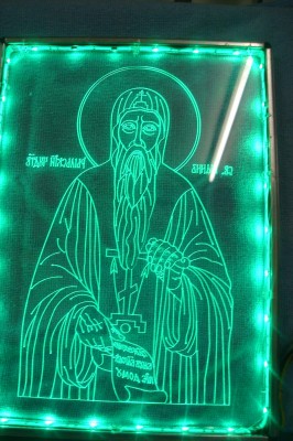

Ето нещо малко и от мен,защо да не опитаме и върху стъкло,а не само върху дърво.[attachment=1]fff.JPG[/attachment][attachment=2]sss.JPG[/attachment]
Св.Иван Рилски е супер! Само дето май трябва да се гледа от обратната страна. :) Доста работа е паднала докато се нарисува векторно.
