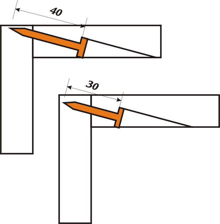

Зор работа за такава тръбичка. По малко по друг начин го направих. Понеже на фрезиста след мен му беше интересно как съм пробил желязото (плътен квадрат 25х25 - 4 лв) пускам схемичката. С дрелката на стойка, лекичко и с масълце.
Даже и лесно разглобяем усталък за позициониране на детайла му бъкнах. Много съм доволен. С 2 крилчати гайки го монтирам и това е. А преди - стяга за всяка дупка, въртеж... По-натам ще му турна и една пружинка. Сори за качеството, ама вече не щъ скъп телефон.

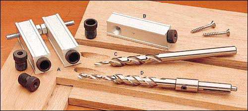

Свредлата който ползваш такива ли са?
Напоследък често си мисля за такива. На няколко пъти аха да си поръчам (20 лв са с доставката) и се отказвам. Ще обясня защо. Не е заради цената.
Ползвам тази сглобка главно за Т-образни сглобки и най-често ПДЧ. Когато завивам винта под същия ъгъл (15°) много лесно се разплесква ПДЧ-то. Ползвам обикновени винтове с конична (скрита) глава, защото все още не съм открил евтини с плоска глава. Когато обаче завивам винта под 30-40° завивам със значително по-голямо усилие без да се разплесква ПДЧ-то. И не се цепи и си стяга доволно добре. Всъщност преди винта стягам със стяга. Ако си направя още един шаблон с ъгъл 30-40° ще мога да ползвам това свредло и ще ми отпаднат стегите, но за Г-образни сглобки и такива за удължаване ще си е със сегашната.

Нощес се поразрових и това е най-евтиното, което открих - http://shop.valerii.com/?cid=363&product=21251
Ще ги пробвам.

Гледах ги, но нямат с дължина 30 мм. Най-късите са 40, а идват доста "на ръба". Вариант е да се намали ъгъла на 10°, но пак не е добър, защото бормашината или винтоверта ще опират в детайла. Ще пробвам и от тях де - за Т-образните съединения ще станат.
