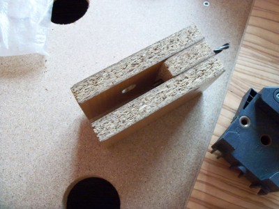

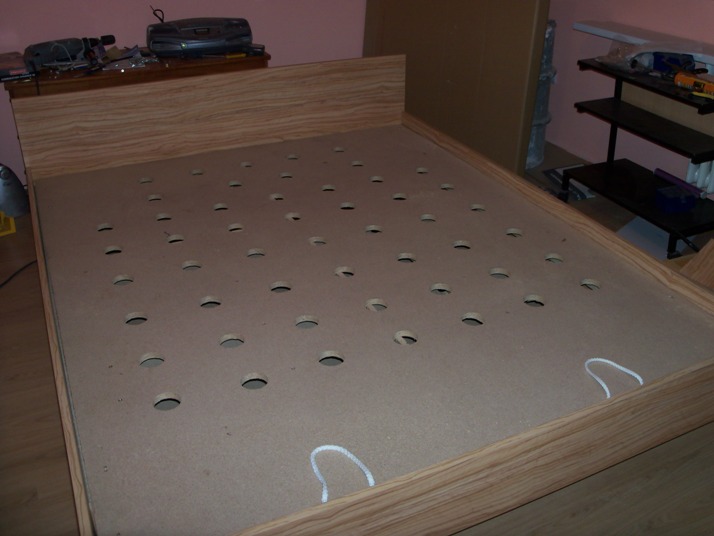

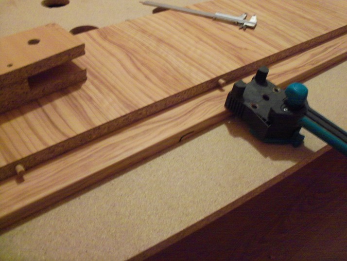

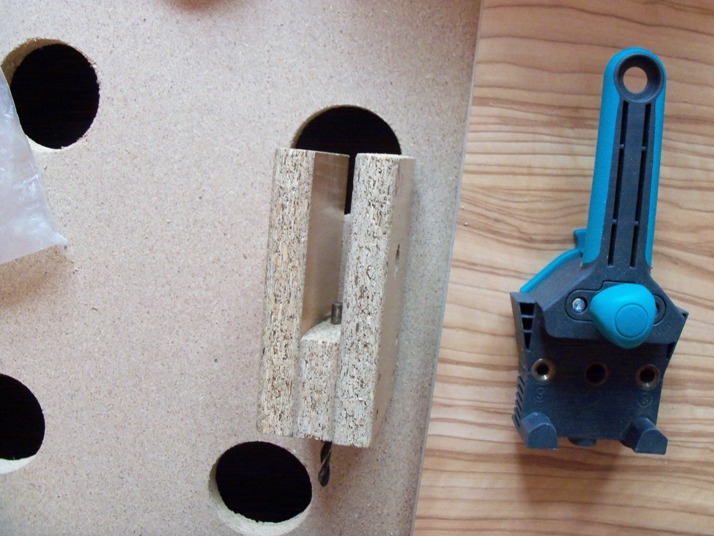

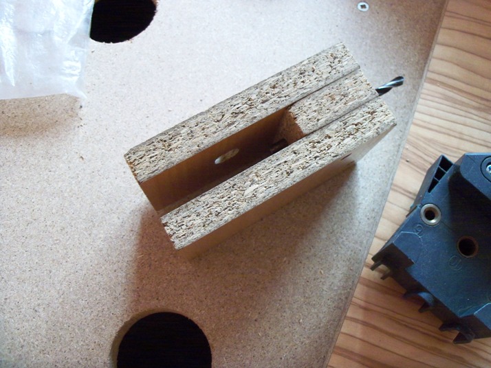

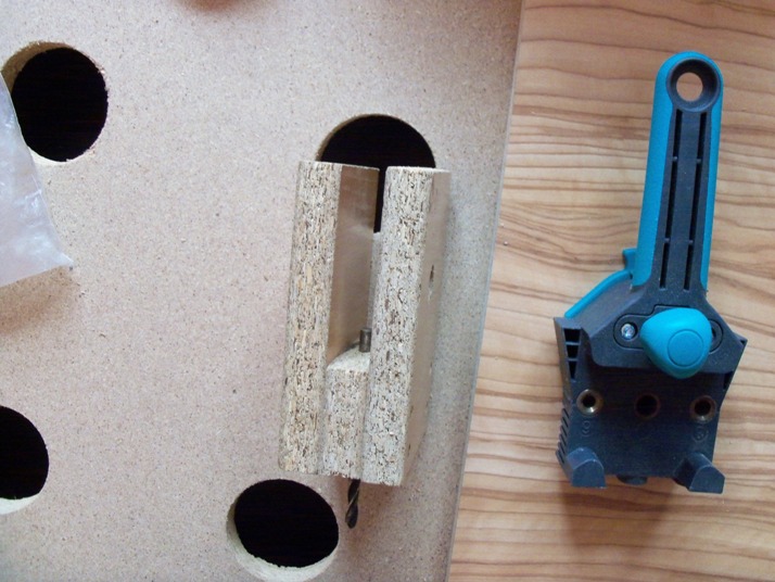

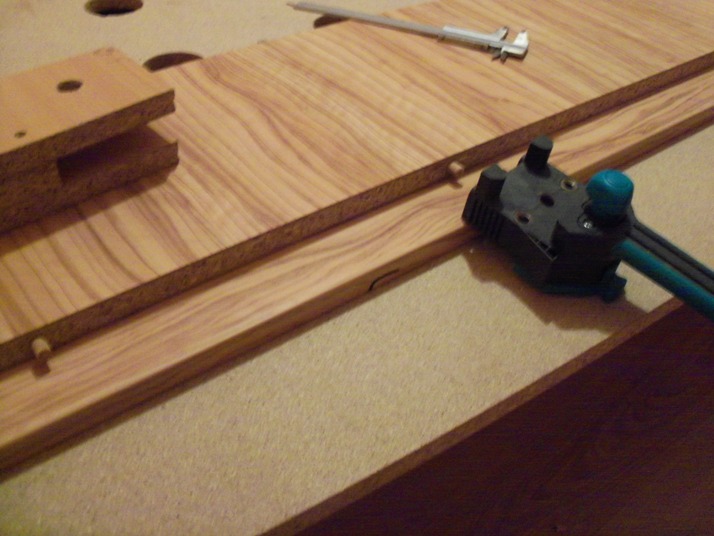

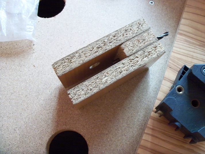

Проекта още не е завършен. През деня работих из двора, та вечерта се хванах малко да подовърша по спалнята. Не свърших много. Направих си едно приспособление за пробиване на отворите за минификс от три парчета ПДЧ. Ако не е ясно от вида му- ще дам разяснения. Идеята е да се пробие отвора Ф15 за "бъчвичката" на минификса на нужното отстояние от ръба на плоскостта и съосно с отвора Ф7, през който минава винта.
В действие влезе и диблачката, много полезен инструмент за изпълнения "направи сам". С нейна помощ може да се пробива и отвора за минификс с Ф6, който после да се разкара на Ф7, а не да се ползва "кондуктора" от ПДЧ, тъй като няма да изкара много време. Може да се модернизира, като се сложат направляващи втулки, но за няколко минификса- ще изкара.

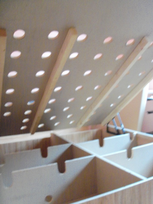

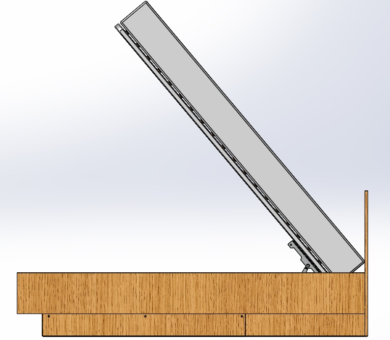

А, да. По- нагоре kalpev ме пита дали при движението на механизмите плочaтa и матрака няма да опират в таблата, за което сложих едно клипче.
В другия край, обаче минава на милиметър, та се наложи да я скъся. Отрязах едни 10 мм, за да съм спокоен, че няма да удари при затварянето.

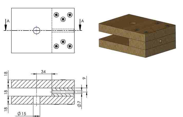

Ето едно чертежче на приспособлението за пробиване. Предназначението му е да се осигури отстоянието на отвора Ф15 на 34мм от ръба на плоскостта и съосие с отвора Ф7
Prisposoblenie minifix.JPG (22.91 KиБ) Видяна 2683 пъти
EDI - майстор
Браво за приспособлението, просто и ефикасно. :partyman:

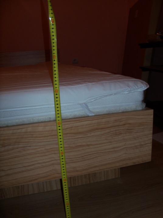

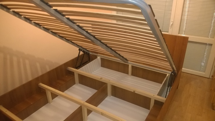

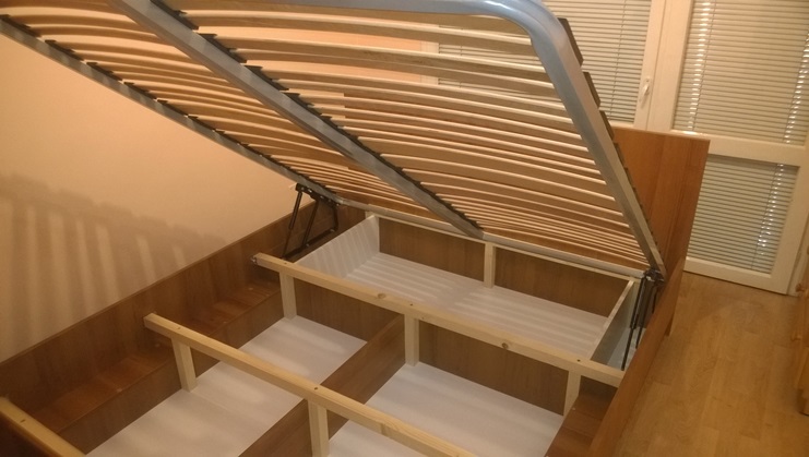

Вече спалнята е напълно завършена.
С матрака стана висока ~51-52 см.

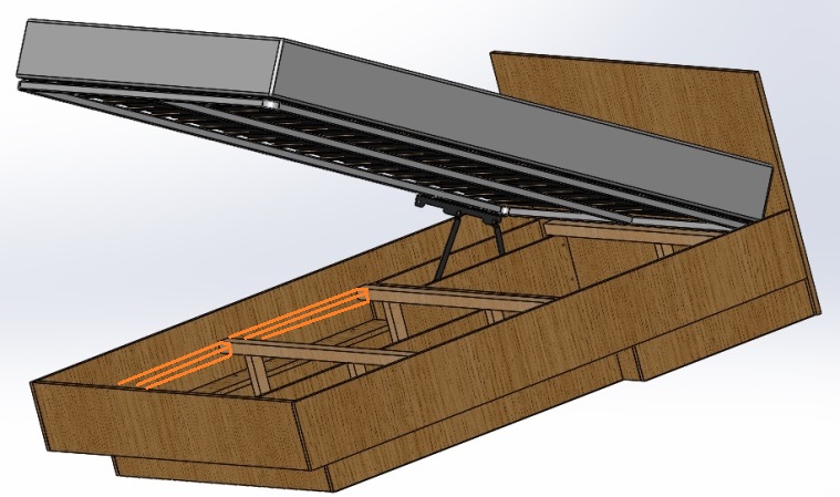

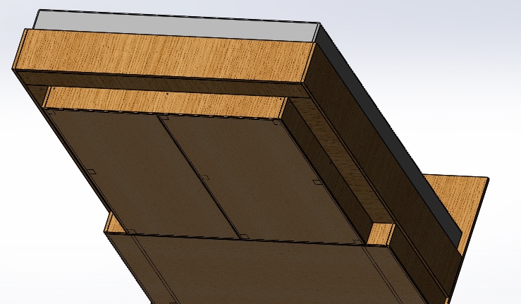

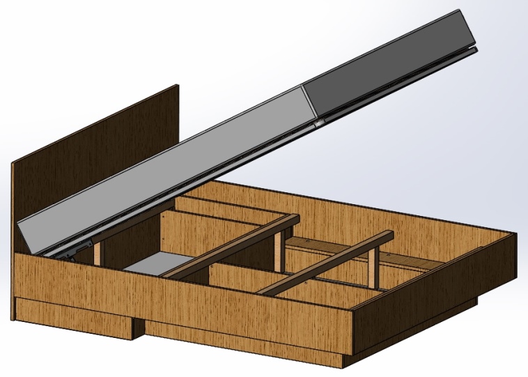

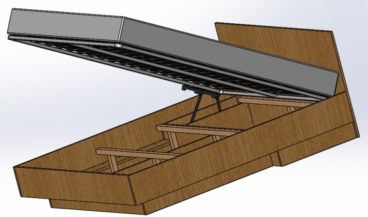

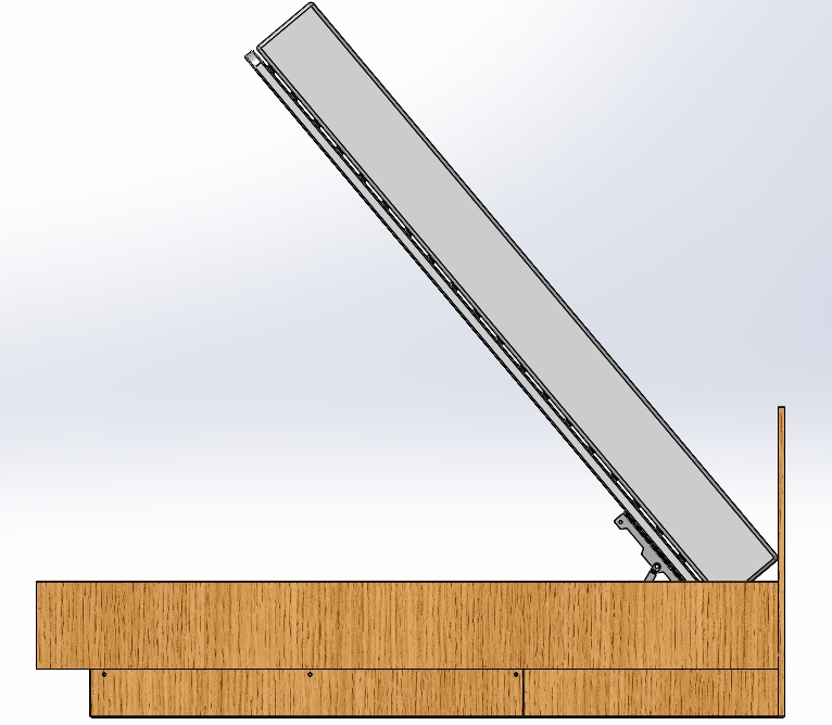

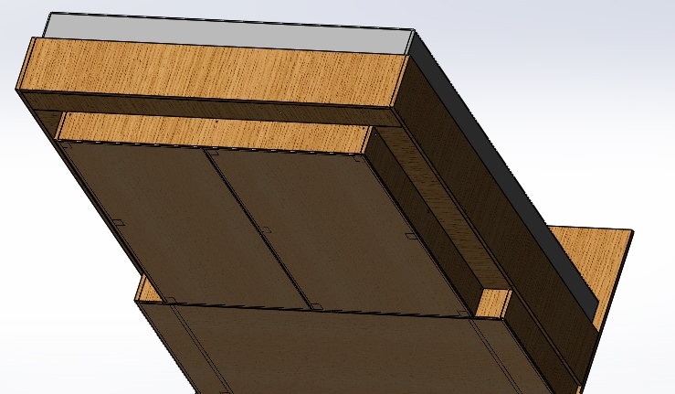

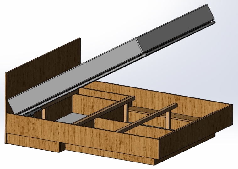

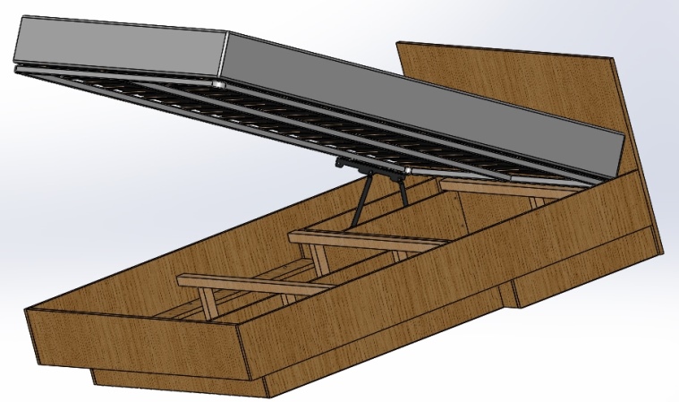

Предлагам за обсъждане и едно проектче на един колега за новата му спалня. Предвидил е отвътре и рамка от бичмета, за укрепване, тъй като има конзолно изнасяне не само отпред а и отстрани. Моля за вашите мнения и предложения докато не е пуснал разкроя за рязане и кантиране.
ribnikolaevi - майстор
Погледни моята схема пак. Направих я и вече около половин година я ползвам без проблеми.
Страничните и средната царга на подматрачната лягат върху масив, в края, при краката също, така че конзолката която се получава там е от масив и няма проблеми.
Снадките ги направих с шипови гайки и болтове, за по-сигурно, включително и лепене преди това с полиуретаново лепило.
dadko - майстор
ribnikolaevi написа:
Е, то от твоята картинка е крадено. Въпроса е с така направените промени по тази конструкция какво мислите?
Има вариант и "фермите" от масив, които подпират подматрачната рамка да се свържат помежду си, ама май няма нужда, още повече, че така тежестта ще пада върху страничните царги, които са конзолно изнесени.
Няма как да не падне тежестта върху страничните царги, нали там ляга винкелана подматрачната рамка.
dadko - майстор
Ето и осъществен проекта на колегата. Критики не се приемат- само Фалби.
Chefo77 - майстор
То и да търси какво да критикува човек - няма да намери. Значи БРАВО :)
