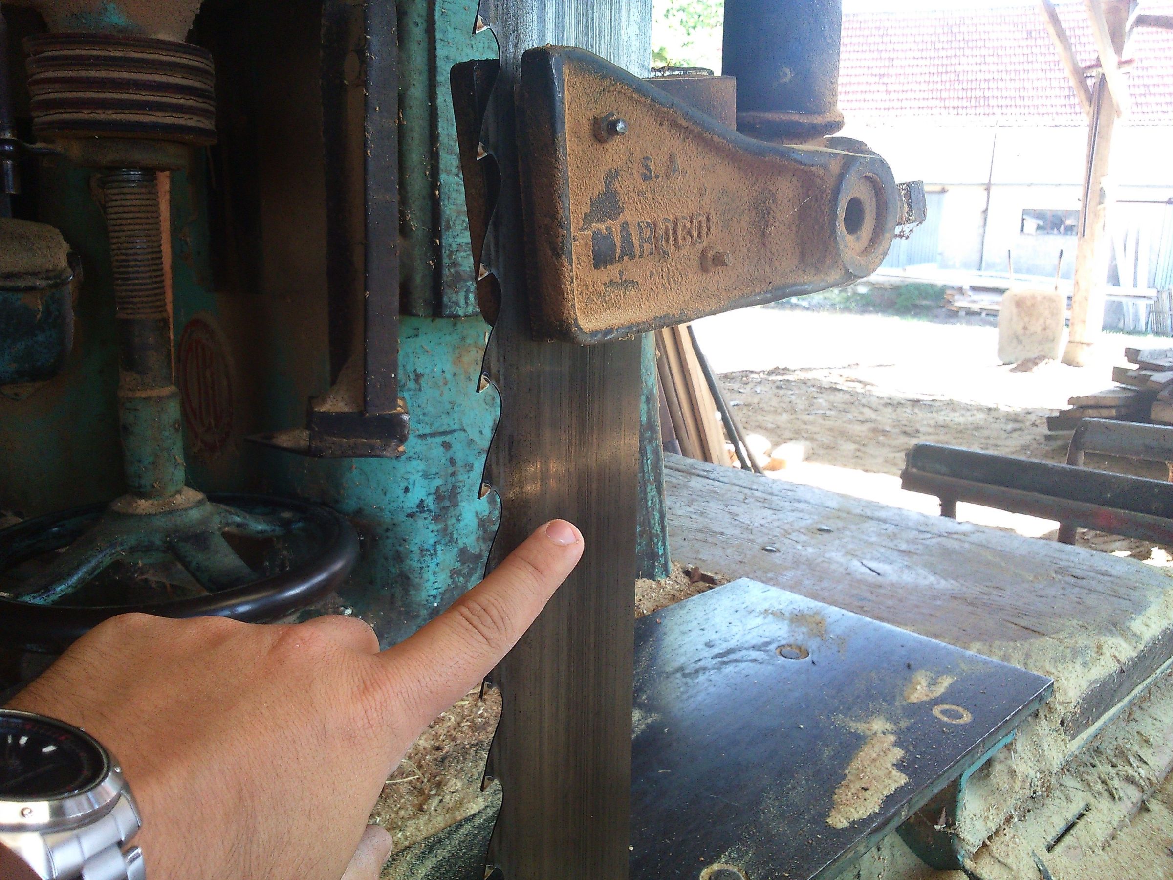

Какво влияние може да окаже лентата?
mavryt4o
- Мнения: 1906
всичко е на 6 обтегнах мотора с един крик и вече не боксува и забавя сега ще мисля някаква стабилна каретка която да издърпвам с макара плавно и постоянно защото забелязах че се получават едни черни черти на местата които спирам и нещо друго нормално ли е да се лепи по лената талаш това не ми харесва
griffin
- Мнения: 2061
Може да е от типа лента който ползваш, доколкото съм виждал американците за разбичване твърдят че ползват така наречените ленти SKIP TOOTH. Иначе в една дъскорезница където ходя за материал гатера на дедата на който се бичат трупите е с лента с твърдосплавни зъби и според мен си е с нормален зъборед
Ето малко зъбореди
http://www.ellissaw.com/Band-Saw-Blades ... types-sets
big_death
- Мнения: 646
Черните черти които оставя ,са признак на затягане на лентата в материала.За да го избегнеш измести по близкия край на линеала с половин сантиметър в ляво и опитай пак .Възможно е от това затягане на лентата да спомогнало буксуването на ремъците като са били по хлабави.
