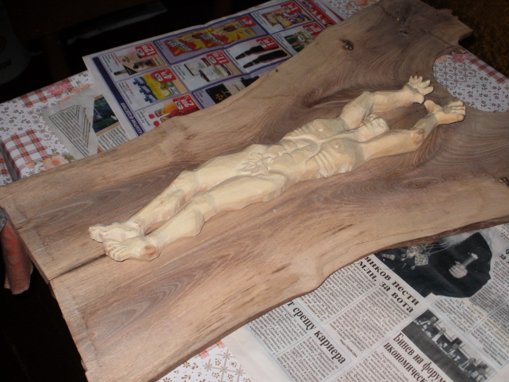

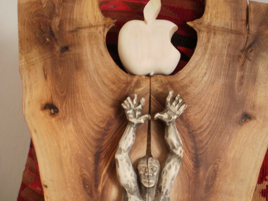

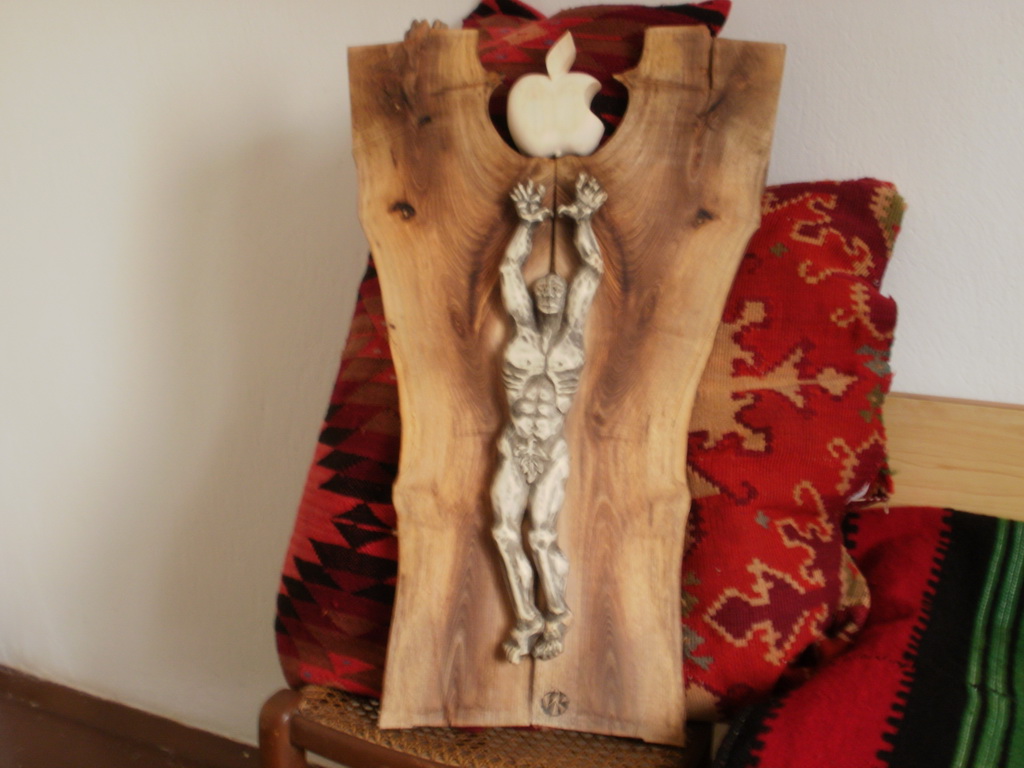

rea11ity написа:Благодаря tripioo.rea11ity , не винаги е нужно и желателно да покриваш всичко с лак ,може да опиташ и с някои масла. Верно ,че маслата като цяло се нуждаят от подръжка сиреч следващи нанасяния и тнт ала пък ти дават възможността да контролираш блясъка.
Това ми е достатъчно като начало.
Ще пробвам с байц (техниката за състаряване) и после акрилен лак на водна основа.
п.
С други думи да ги полираш до степен желана от тебе.
п.п. някъде четох ,че можеш да добавиш пепел на по вдлъбнатите места за да създадеш ефекта с мръсотията и състаряванто.Естествано трябва да внимаваш с количествата
